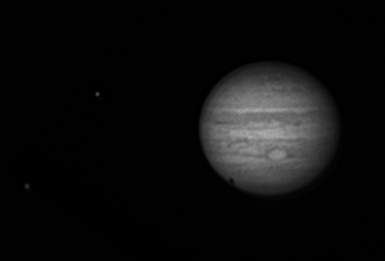

Am facut dimineata vreo cateva avi cu Jupiter in IR si cu filtrul UV/IR-cut in ciuda sabotajelor si capcanelor de care m-am lovit. Am pus mai jos o poza in IR si una cu UV/IR-cut. O sa refac procesarea cu mai multa atentie, am facut ceva rapid sa vad ce iese.
In poza cu UV/IR-cut se vede pe NEB o pata care e ceva praf pe senzor, filtru sau barlow. In ambele poze apare umbra Europei. In stanga e Europa, iar in dreapta Io.

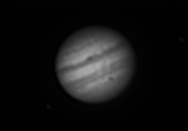

"Recolta" de ieri dimineata: UV/IR-cut, filtru rosu, doua IR742 si animatie cu cele doua poze in IR.
Dupa cum se vede, vremea a fost mult mai buna. In actiune, Europa(sus) si Ganymede+umbra.

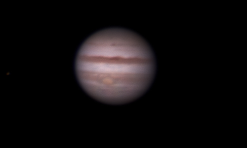

Si eu am fost afara la ora aia Smile
Deja au inceput sa apara detalii in GRS.
9 Iul 2011, 5:15 AM
Alt: 38.5 grade
Cadre: 2500 din 7000
5X Powermate
DFK 21AU04 la 60 fps
Resize: 90%

@dcristi: imaginea este foarte buna dar cred ca au aparut ceva probleme la procesare (stacking) pentru ca am senzatia ca detaliile nu sunt aliniate cum trebuie.
Laurentiu
Mesaje: 3625
MesajTrimis: 11 Iul 2011 16:24 Download mesaj
Sunt detalii frumoase . Smile Problemele cu umbrele din stanga nu-s de la staking ci de la pasul urmator cand se face wavelets sau deconvolutie. tot aici apar si granulele care de fapt nu exista in poza initial .

Dunga din stanga e o incercare (nereusita) de a elimina artefactele implicite la 60fps, artefacte care apar la prelucrari agresive.
E un defect de fabricatie al camerei, daca pot sa zic asa Smile

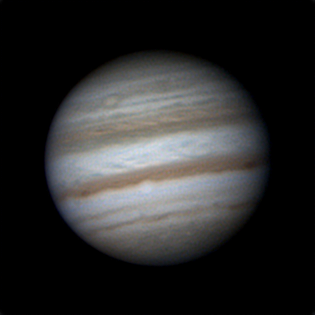

Mi-am permis sa ma joc putin cu poza ta, Cristi. Am folosit Gaussian blur si am ajustat putin nivelurile si balansul de culoare ca sa semene cu ce se vede la ocular.
Nu cred ca dungile din stanga sunt de la artefacte, apar si la mine in IR si acolo am tras cu 11fps. La mine apar ori de cate ori sunt prea agresiv cu prelucrarea.

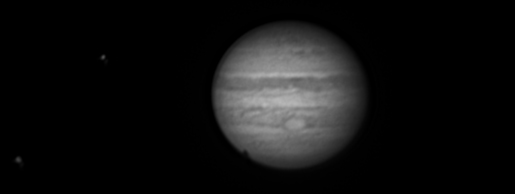

Ieri dimineata am facut o serie de filme de 105s intre 03.55 si 04.36. Am prelucrat fiecare film identic si am facut o animatie in care apare umbra lui Io (foarte scurt) si Io in tranzit (punctul alb care se misca de-a lungul SEB). Se poate vedea foarte bine cum a variat seeing-ul pe durata celor 41 de minute. Am mai pus si o poza rezultata din prelucrarea ultimului film. Vremea nu a fost asa buna ca pe 9.

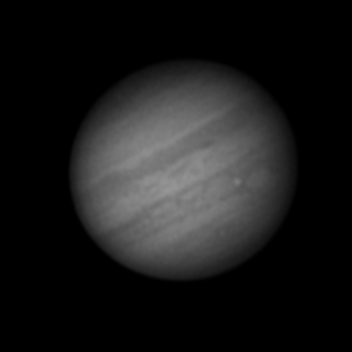

Pe 19 iulie am avut parte de vreme buna. Cred ca se poate scoate mai mult dar imi scapa ceva la prelucrare si nu stiu ce Sad
Incerc sa scot detalii dar sa nu-mi rupa retina ca in poza precedenta.
Mai experimentez.
