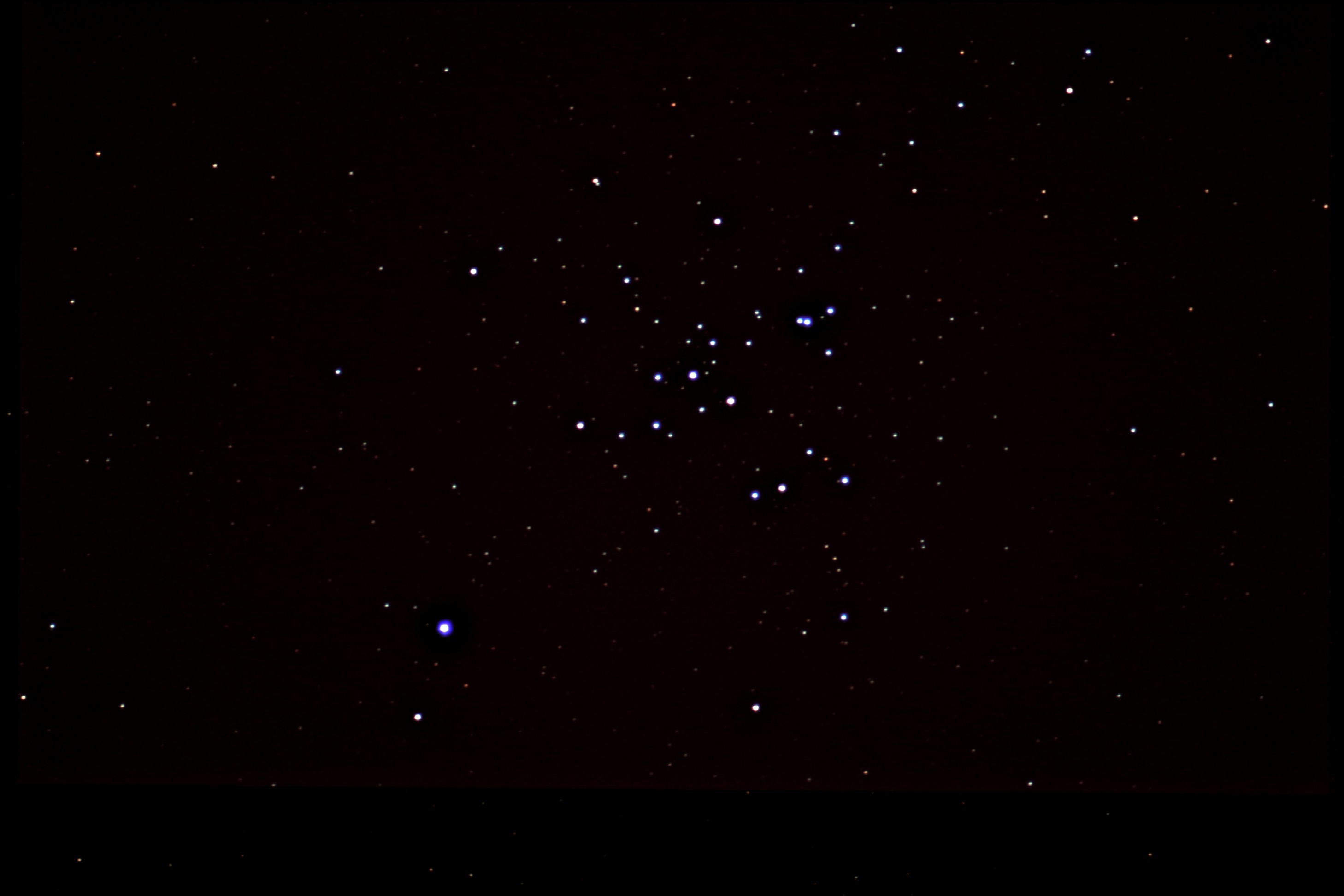

Pt. cmatei:
Multumesc foarte mult!!! Imi dau seama ca sugestiile si/sau sfaturile pot fi foarte valoroase; am pastrat integrarile originale cu speranta ca voi gasi, sau voi fi ajutat sa gasesc si alte variante derivate la sfarsitul procesarii... Invat din Handbook of Astronomical Image Processing si voi profita si de sugestiile tale si de ale oricui va avea rabdarea si dispozitia de a mi le da... Multumesc frumos! Imi place mai mult varianta ta. Sunt dator cu o cinste!!! Si vorbesc (scriu) serios. Very Happy

cmatei
Data inscrierii: 09 Sep 2009
Mesaje: 844
MesajTrimis: 03 Dec 2010 23:18 Download mesaj
Am si eu HAIP, dar nu folosesc AIP4WIN asa ca nu stiu daca pasii de mai jos sunt fezabili.
O alternativa ar fi ca dupa stack sa descompui HSL si sa procesezi separat luminanta si culorile. Pe L faci stretch si ce-ai descris tu cu deconvolutii si nebunii, in ideea ca reduci halourile. Nu sunt sigur ca functioneaza foarte bine pentru ca nu ai acelasi PSF pe violet fata de restul spectrului, iar in L le ai la gramada. Cu un filtru de genul Erode cred ca ai pierde din sursele slabe, dar merita sa incerci si asa. La final recombini.
Eventual poti combina cele doua metode: obtii luminanta dupa metoda ta, intuitiv suna bine sa faci deconvolutie separat pe B ca sa elimini din aberatia cromatica specifica.
Uite varianta ta a doua folosita ca luminanta + hue, saturation din subexpunere, combinate in gimp.
Totusi, fara intentia sa te descurajez din experimentare, as vrea sa punctez ce au mai spus si ceilalti: iesi din mijlocul orasului.
 Marime fisier:  130.04 kb

Titlul subiectului: N-am restrans histograma in luminanta...
19x30sec+10x60sec, Canon 400D, nemod., REFRACTOR acromat 120/1000, filtru Neodymium 2 inch.
 Marime fisier:  228.43 kb
 Vizualizat:  de 5142 ori

MesajTrimis: 05 Dec 2010 01:46 Download mesaj
Titlul subiectului: Am restrans luminanta
acelasi setup ca precedenta
 Marime fisier:  236.23 kb
 Vizualizat:  de 5136 ori

MesajTrimis: 06 Dec 2010 01:57 Download mesaj
cmatei, iti MULTUMESC mult!!!
Varianta cu luminanta redusa se pare ca e mai detaliata; am gasit ca e mai bine sa combin multe integrari diferite (separate pe clase de timpi) si apoi si alte optiuni. Multumesc inca odata!
