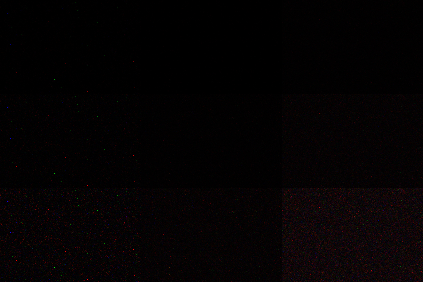

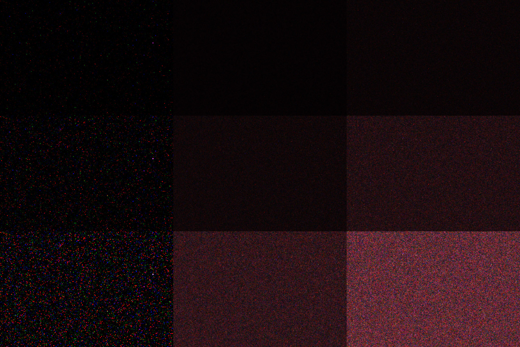

Am facut primele teste cu aparatele foto - testul de noise.
Testul de culoare (uv-ir cut filter) maine. Azi am ajuns prea tarziu acasa(era deja bezna)
Aceasta este la temperatura camerei 22 grade, 5 minute, raw, curved photoshop-in trepte, prima coloana canon 1000D iso 1600, a doua Canon 500D iso 1600, si a treia iso 3200.
 Marime fisier:  728.98 kb
 Vizualizat:  de 3065 ori
Aceasta este la 5 grade, 5 minute, raw, curved photoshop-in trepte, prima coloana canon 1000D iso 1600, a doua Canon 500D iso 1600, si a treia iso 3200.
 Marime fisier:  718.8 kb
