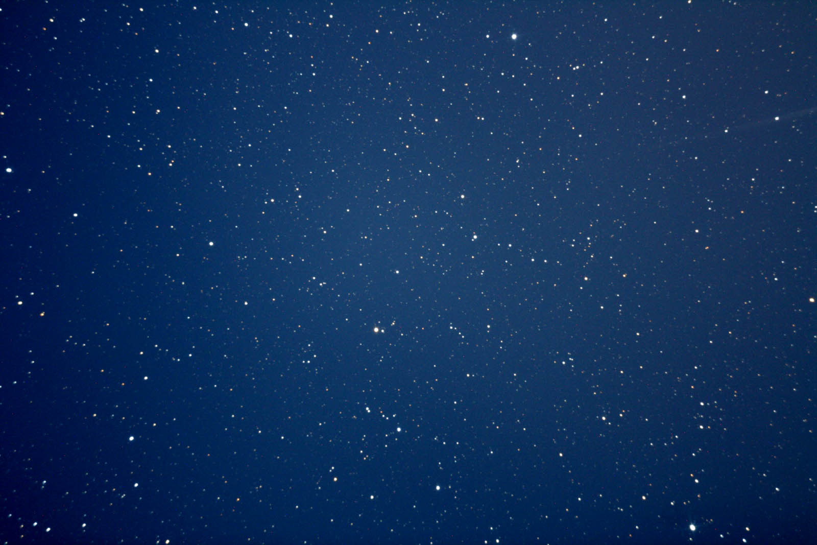

Stiu sigur ca trebuie sa schimb si secundara... (asta am uitat sa precizez), un alt focuser stiu, etc. Am citit ca ca majoritatea telescoapelor newtoniene ce vin de la skywatcher au secundara subdimensionata. Ca sa ma conving, trebuia sa vad cu ochii mei, asa ca in seara aceasta am scos telescopul din casa pentru a verifica daca imaginea este vignetata. Si am facut cateva fotografii cu expunere de 5 minute - pe luna plina (va rog sa remarcati ce performante am ajuns sa am la alinierea monturii - fara ghidaj).
Pana acum nu am realizat niciodata daca era sau nu vignetata imaginea din doua motive 1- lipsa de experienta, 2-am facut intodeauna poze in perioada fara luna (niciodata ziua) si pozele nu au depasit in principiu 2 minute (cu excepti rare). Asa ca fundalul a fost intotdeauna aproximativ negru. (diferentele nu le-am sesizat din primul motiv - lipsa de experienta). Daca ma uit mai atent nici nu este colimat bine Shocked
Intr-un final ma simt foarte castigat ca am deschis acest topic, pe langa faptul ca mi-am completat cunostintele de optica, acum am descoperit ca telescopul meu in stadiul actual nu este nici macar de departe atat de bun pe cat il credeam.
Asa ca daca in stadiul actual (din fabrica) are asa defecte si oricum trebuie corectat nu vad de ce nu l-as corecta pana la capat Very Happy

Problema nu e doar la Skywatcher, ci in general la telescoapele care nu sunt facute special pentru foto. Din pacate, chiar si la multe din cele care sunt date ca fiind astrografe, distanta relativ mare de la secundara la planul focal, data de inaltimea mare a focuserelor, face ca sa nu se prea obtina iluminare 100% pe un cerc de 29mm, cat e nevoie pentru un senzor Canon.

Am si eu un newton 150mm f/5 pe care l-am ales pt. a fi si portabil (i-am facut o platforma dobson) si pt. foto. Are vignetare, dar am o secundara potrivita pentru el ce asteapta sa fie schimbata (cea ramasa de la telescopul de 254mm, de 58mm diametru, pe care am o secundara bine proportionata a.i. nu am deloc vignetare pe canon aps-c). Are si coma, ce dispare cu baader mpcc.
Referitor la vignetare, inca nu am probleme chiar asa mari cu ea, se poate scoate usor la postprocesare sau daca e posibil faci un crop.

Vignetarea mai poate fi rezolvata cu cadre flat field. Inca nu am incercat insa sunt convins ca rezultatul ar fi mult mai bun decat cel obtinut prin postprocesarea background-ului fara flat-uri.
Insa chiar si asa, ideal este sa ai camp iluminat 100% cat mai mare ceea ce insemna, asa cum ziceau colegii de forum, o secundara mai mare si o distanta intre secundara si planul focal (unde se afla senzorul camerei foto) cat mai mica. Link-ul ce l-am dat eu mai sus explica destul de clar cum se calculeaza toate lucrurile astea.

Eu am folosit flat fielduri si sunt misto. (se fac si repede - mult mai repede decat dark frame-urile). In dss fac imaginea aproape de nerecunoscut, insa nici o metoda de postprocesare nu rezolva problema unei iluminari insuficiente a senzorului.

Scuzati ca intreb dar sunteti siguri ca nu s-a confundat notiunea de ''vignetare'' cu complementara ''campului de plina lumina"?
Eu ma indoiesc de faptul ca telescoapele Skywatcher prezinta vignetare.
Un telescop Newton la care marginea campului primeste o iluminare de 70% este considerat foarte bun iar unul care are 50% ,cel putin pentru vizual ,este considerat utilizabil.
Daca se doreste camp de plina lumina de 29mm,atunci diagonala trebuie sa fie cu 17mm mai mare ,axa mica,decat diagonala vizuala.
