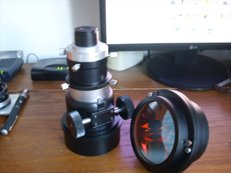

Iata si o poza "de grup" cu toate vopsite si pregatite de montare.
Scuze ca poza nu e prea clara...

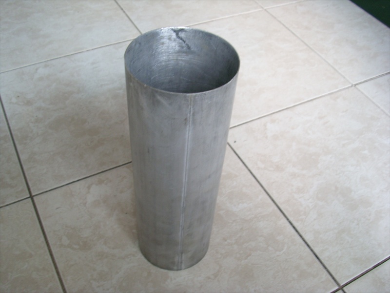

MesajTrimis: 11 Aug 2010 19:53 Download mesaj
Iata si tubul!Urmeaza pregatirea pentru vopsit.Se poate vedea imbinarea prin sudura,dar e destul de fina incat sa scap cu putin chit auto.Interiorul,cel putin deocamdata, va fi doar vopsit negru mat.

Încearcă să il pui într-o baie chimică mai întâi, va prinde vopseaua mai bine. Eu am folosit un pic de Mister Muscolo lichid (de desfundat instalații) pus într-o găleată cu apă caldă. După 15-20 min deja se schimbă culoarea. Stratul de oxid rămas este mat și curat, numai bun de vopsit. Atenție la vaporii degajați, folosește mănuși de cauciuc și ochelari de protecție! Soluția conține sodă caustică.
Îți mai recomand să faci diafragme în interior din inele de Al mai groase care vor conferi în același timp și rigiditate și vor readuce și menține tubul rotund.
Spor la construcție! Arată bine până acum.

Multumesc Erwin!Eu pentru operatiunea de matuire folosesc o solutie de la Amway pentru curatat aragazul de diverse mizerii,solutie care oricum e prin bucatarie Smile.Inainte de a da cu ea fac o smirgheluire usoara.Efectul e rapid 3-4 minute.In ce priveste rigidizarea tubului,am deja doua inele pregatite pentru interior.Pe ele vreau sa fac prinderea pentru montura.
Diafragme mai tarziu,daca merita Laughing .
