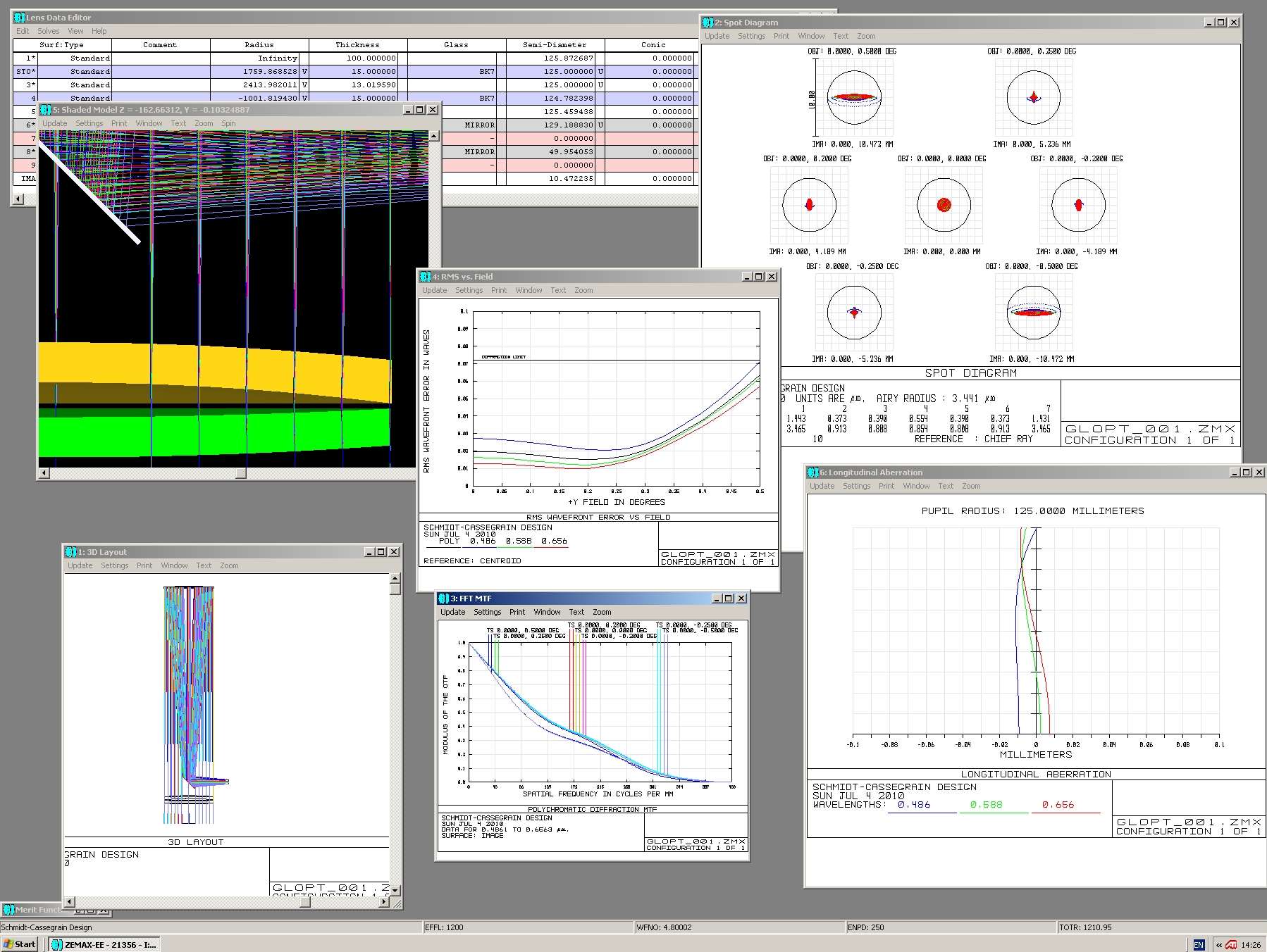

Vorbind de sistemul cu dublu menisc, am avut deja simulari facute . un 250mm f/4.8. merge pana la 1 grad vazut pe cer.
cu distanta de 1m intre corector primara.
am facut si o simulare cu abatere de 40 microni paralelism la unul din meniscuri ce strica urat totul, (20 microni se permite).
