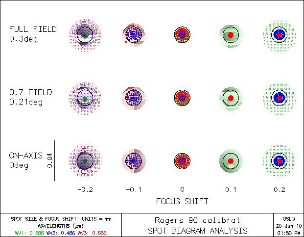

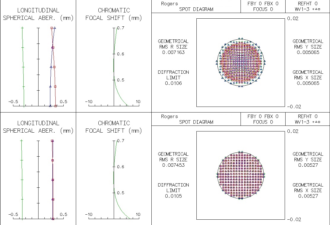

Intorcandu-ma la schema Rogers cu functionare in banda normala vizuala am incercat saptamana ce tocmai a trecut aplicarea unei noi strategii:
Am marit puterea optica a obiectivului si in acelasi timp am micsorat-o pe cea a corectorului de culoare laterala, am lasat corectorului central doar functia specificata de Rogers, adica aceea de a corecta doar cromatismul longitudinal, iar sfericitatea am optimizat-o la nivel de ansamblu.
Spre surprinderea mea rezultatele obtinute sunt chiar mai bune decat la prima varianta si le puteti vedea mai jos intr-o exemplificare a unui 90 f10,8.
Ce putem observa de pe graficele curbelor e faptul ca pentru aceeasi corectie a cromatismului longitudinal s-au obtinut valori semnificativ mai mici in ce priveste dezvoltarea comei si doar mai mici pentru culoarea laterala.
Din diagrama spoturilor se observa ca de aceasta data pe acelasi camp de analiza, nimic nu mai iese din discul principal de difractie.

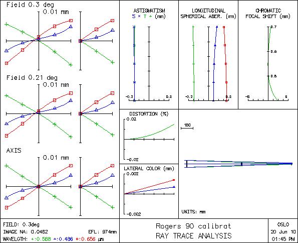

Ei bine, daca suntem o fire inventiva putem specula anumite proprietati constructive ale acestei formule optice astfel incat sa obtinem unele rezultate interesante Smile Astazi o sa vorbim putin despre sferocromatism.
In mod normal sferocromatismul acromatului Alexander Rogers este intrutotul echivalent cu cel al unui acromat clasic. Daca speculam insa formula dialyt si schimbam sortul de sticla flint din corectorul de acromatizare un flint dens ajungem la un nivel spectaculos de corectie a sferocromatismului, formula rezultata intrunind criteriul de corectie sferica Abbe impus unui apocromat adevarat.
Iata in imaginea de mai jos nivelul de corectie atins prin schimbarea sticlei F2 cu SF4 (vizibil pe user aber scale stanga si long sa scale dreapta).
Am introdus in grafic mai multe linii spectrale si am lasat intentionat mai distantate liniile albastra si rosie pentru a se putea discerne mai bine nivelul de corectie.

Interesant, deși din diagramele prezentate nu înțeleg mare lucru. Ce alte aberații și distorsii rămân prezente la un astfel de obiectiv? Cât de important este sferocromatismul în răspunsul total?

Liniile verticale aproape paralele indică sferocromatism foarte redus . Subcorectie vagă la roșu si la fel , supracorectie anemică la albastru . Ca la acromate , dar mult mai estompat . Totuși , depărtarea dintre linii arată cromatism longitudinal care însă este destul de mic dacă aparține unui sistem cu focală lungă .
Ar trebui să vedem diagrama spotului , să ne lămurim dacă dă ceva pe afară , și cam cât .

De acord Tavi, graficele sunt mai aride de felul lor, se interpreteaza mai dificil. Aberatiile care raman sunt cele specifice unui acromat, in principal cromatismul longitudinal.
Sferocromatismul are o importanta majora in definitia imaginii. Sa ne aducem aminte ca un acromat este corectat sferic pe o singura linie spectrala (linia d) iar celelalte vor prezenta o sfericitate specifica.
Scazand sferocromatismul spre zero nu facem altceva decat sa imbunatatim definitia de ansamblu a imaginii furnizate.
Catalin, nu prea da nimic pe afara, simularea a fost facuta pe instrumentul meu din semnatura, un Rogers 88mm cu f/15. Pun mai jos un grafic mai prietenos sper in care se poate vedea pe linia de sus raspunsul clasic (corector BK7/F2) iar pe linia de jos raspunsul obiectivului secondat de corectorul cu BK7/SF4.
