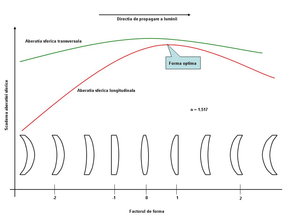

R1=R2 in conditiile in care R4 este plana si R3=R2 (vorbim doar in modul) nu este tocmai o lentila corectata bine in privinta aberatiei de sfericitate sau mai corect spus nu este corectata bine daca este construita din BK7, ar trebui gasit alt material.
Mai demult am discutat in sectiunea de optica despre factorul de forma Coddington si am pus un desen care arata comportamentul in ce priveste aberatia de sfericitate in functie de forma lentilei.
Graficul era valabil pentru o lentila construita din BK7:
http://www.astronomy.ro/forum/files/factorul_de_forma_100.jpg
Mai departe, R2=R3 inseamna pericol de reflexii si imagini fantoma.
Problema se poate rezolva prin spatiere cu ulei, caz in care creste si transmisia de lumina a obiectivului.
In fine R4 plan inseamna iarasi reflexii parazite, lucru care personal l-am gasit foarte deranjant in cazul unor oculare pe care le-am testat de-a lungul vremii.
Un AR foarte meserias e posibil sa rezolve problema asta, sper.
In general marea problema a dubletelor acromate este raportul focal.
Daca acesta este suficient de mare, multe din problemele lor dispar iar in cazul dubletului Littrow-Clairaut (ca sa fim pacifisti) alegerea unor sticle potrivite este binevenita.
