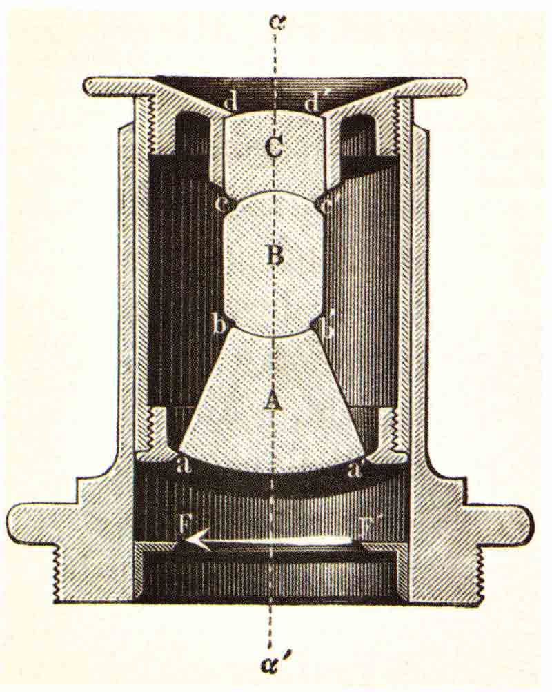

Si pentru ca am amintit de monocentric, mi-am adus aminte ca am in colectia mea, o sectiune cu parfum de istorie printr-un astfel de ocular.
Propus pe la 1880 de catre Steinheil si cu un camp de aproximativ 28 grade, monocentricul este un planetar imbatabil si in ziua de azi Wink
 Marime fisier:  88.74 kb
 Vizualizat:  de 8005 ori
