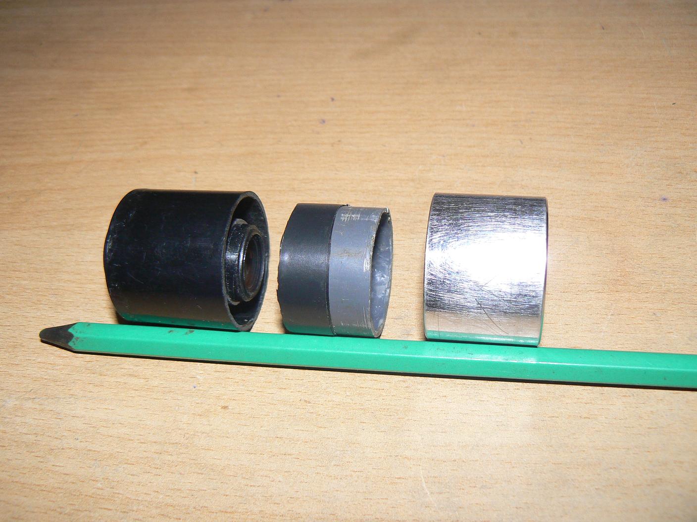

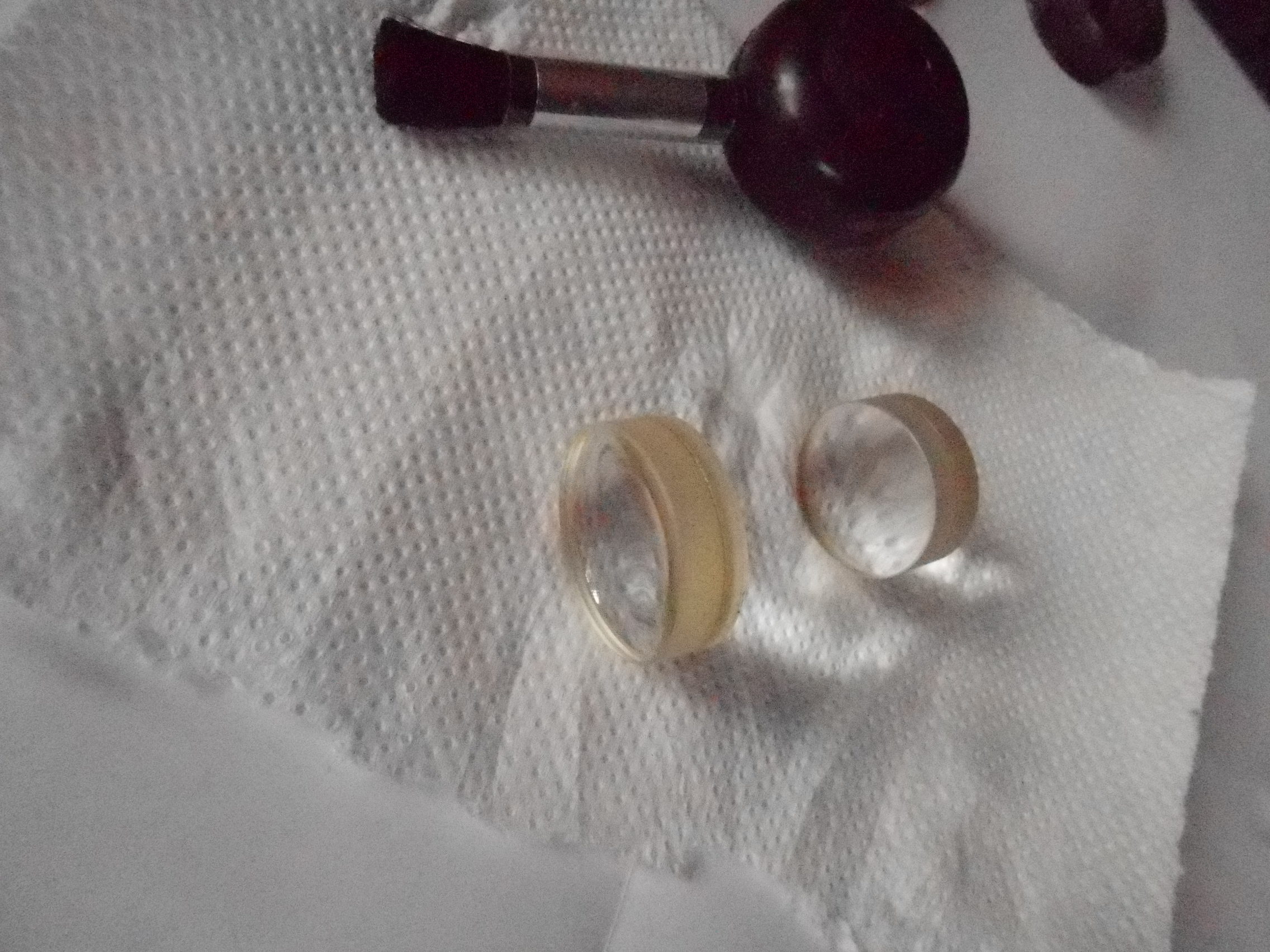

Va prezint un ocular -Plossl presupun eu - de 31 mm distanta focala si de provenienta militara.
Nu am nici o idee cine l-a produs.
Corpul ocularului este de diametru mai mare de 31.7mm si a trebuit sa fac adaptorul la 1.25'' in trepte.
Diafragma de camp are un diametru de 28.5mm.
Nu am determinat inca ce camp vizual aparent are acest ocular dar comparat cu Sirius Plossl 25mm am constatat ca are un camp aparent cam cu 10% mai mare.
Ceea ce m-a determinat sa-l folosesc la newtonianul RFT 125mm F/4.5 pentru obtinerea unui camp pe cer de trei grade.
In poze vedem lentila de camp de diametru mai mare si lentila de ochi de diametru mai mic, corpul original din alama -sau ''cartusul'' cum imi place sa-l denumesc ,cu inelul distantier dintre lentile si piulita de fixare.
Corpul adaptorului la 1.25'' este strunjit din otel si este brunat in ''regie proprie''.
Pe newtonianul RFT de 125mm , doua treimi din camp sunt perfect utilizabile , treimea externa prezinta coma si astigmatism.
Dar spre uimirea si incantarea mea , aberatiile din campul marginal nu sunt inspaimantatoare ,nici naucitoare ci se compara cu aberatiile pe care le vedem la marginea campului in binocluri.
Sau la marginea campului ocularelor BCO.
Nu voi alege sa fac observatii cu obiectul acolo dar ma ajuta la cautarea obiectelor.
In zona centrala ,imaginea este buna.
Am comparat cu tabelele de campuri de calitate clasele A/B/C din ''Newtonian Notes'' de Francis si am gasit o buna corespondenta intre cele vazute practic si tabel pentru combinatia oglinda 125mm F/4.5 +ocular Plossl 31mm.
Cand am confectionat acest ocular cu ani in urma , am facut o gresala pe care acum o regret.
Nici prin creanga mintii nu mi-a trecut ca intr-o zi voi avea filtre UHC si Skyglow si filtre colorate.
Ca atare , corpul ocularului este monobloc si nu are filet si nu pot sa-i atasez filtre.
Daca voi mai construi oculare , am sa prevad filet pentru atasarea de filtre.
