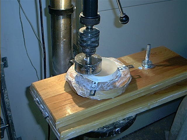

ai vorbit de curburi , ele se fac cu clopot diamantat. ce apare in poza. sunt 2 unu mic si unu mare.
dar nu are rost sa te zbati pt scula pana nu ai masina. ca si cum vrei sa cumperi doar rotile de la un autoturism.

Asta deja e altceva.
Cine nu a observat pozele de la linkul de pe Cloudy Nights, cu toate riscurile le mai pun odata. Deci nu e vorba nici de discuri diamantate nici de clopot pentru generat curburi pe strung.

cine intelege ce face omul in poza?
: Genereaza concavitate in sticla , da? din surubu din dreapta regleaza raza de curbura. sticla o roteste incet , scula este un clopot diamantat .
asta e in poza. doar ca e o improvizatie pionereasca. seamana cu motura ecuatoriala cu balama , aici e generator de curbura cu balama.

Sa inteleg ca discul diamantat se prinde deasupra ''clopotului'' ,adica ce aratati in imagine sunt ''clopotele'' in capatul lor vine discul prins ?

Cateaodata o improvizatie pionereasca e suficienta si e mai bine decat nimic. Nici nu am avut pretentia de scula profesionala sau care sa aiba eficienta maxima, dar pentru un amator care vrea sa experimenteze, de ce nu?

sigur pe sticla ieftina de geam verde , poti experimenta , dar pe un Pyrex ,zerodur sau FPL 53 ?
