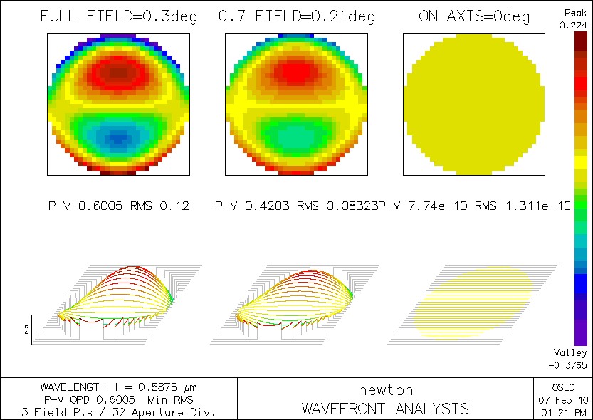

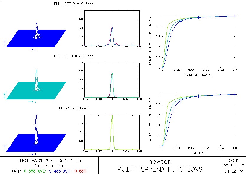

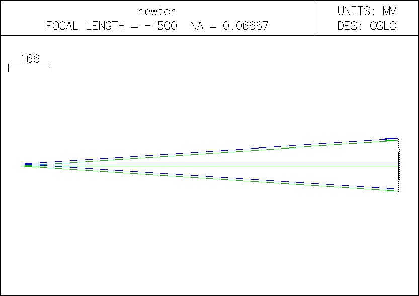

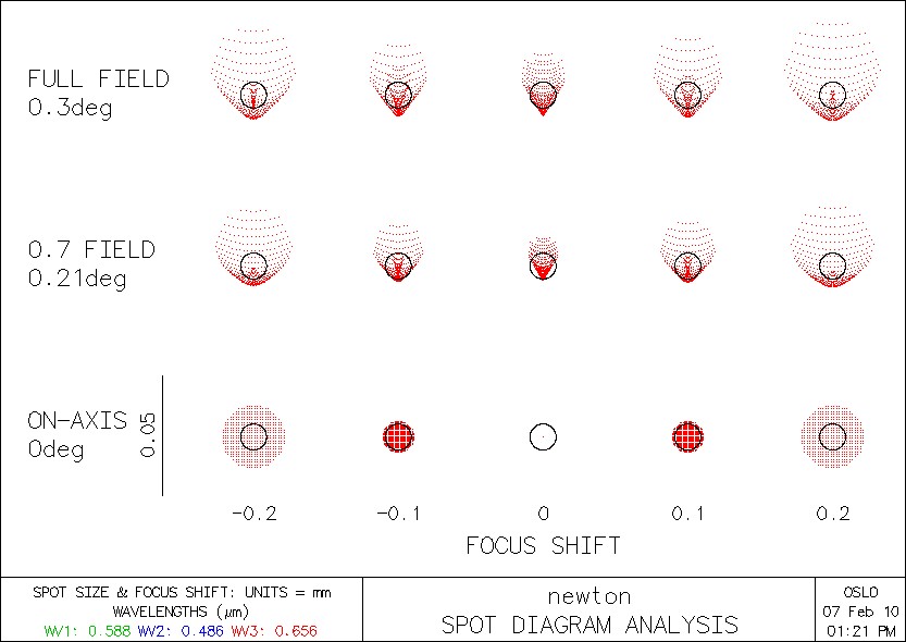

Honders spunea ca obstructia poate fi optimizata spre un 15%, la fel ca la un newton cu parametri de intrare similari.
Incercand sa fiu echidistant fata de cele doua cazuri as spune ca newtonul este un instrument perfect dar numai pe axa optica.
Cum ne indepartam de ea rezultatele se altereaza rapid.
Mai jos am sa pun niste grafice pentru un newton de 200 cu f/7,5 analizat tot teoretic (fara influenta obstructiei centrale).
O sa constatati singuri ca rezultatele sunt diferite.
Pentru comoditate am sa pun doar graficele care prezinta diferente semnificative.
 Marime fisier:  74.81 kb
 Vizualizat:  de 6782 ori
 Marime fisier:  85.16 kb
 Marime fisier:  80.19 kb
 Marime fisier:  42 kb

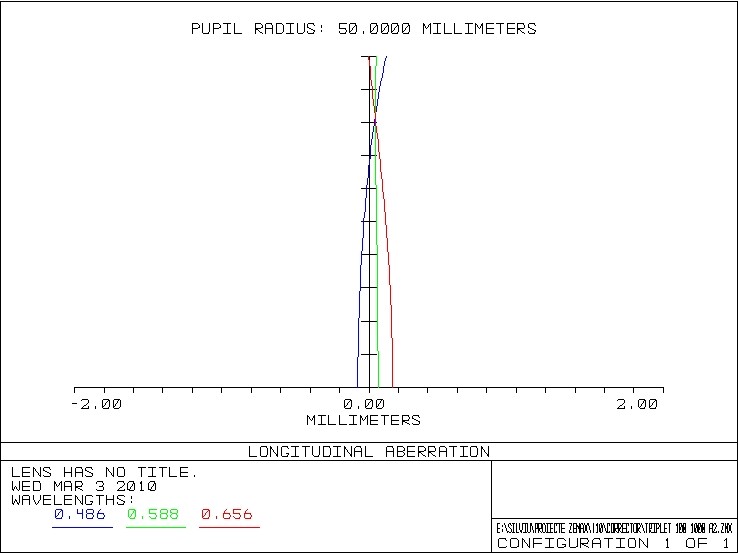

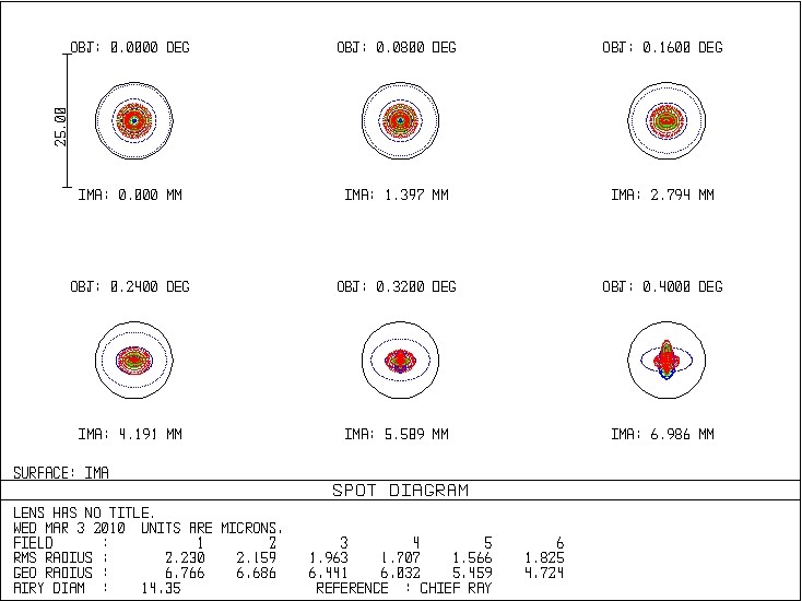

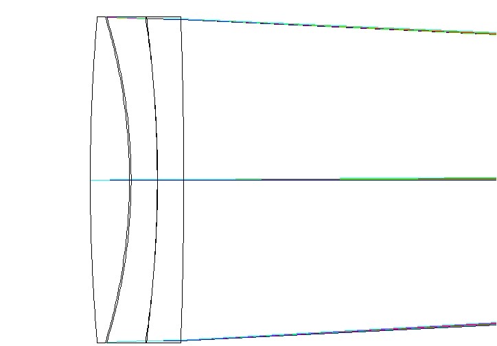

Tot ca alternativa la apocromat vreau sa va prezint in cele ce urmeaza si o contributie romaneasca Smile , sau poate chiar doua!
Proiectul imi apartine si a plecat de la trei cerinte de baza:
- sa fie cat mai simplu
- sa fie cat mai ieftin
- sa obtina rezultate cat mai bune
Fiind incurajat de rezultatele obtinute de Octavian cu al sau refractor de 200mm am inceput sa sap in cautarea simplitatii si iata ce am obtinut:
un triplet din cele mai ieftine si accesibile sticle: BK7, F2 si inca una folosita mult de rusi dar ieftina si ea si accesibila in acelasi timp.
Am sa pun in imagini un exemplu, un triplet 100mm cu f10 care are acelasi comportament cu tripletele apo din FPL53 flancat pe ambele parti de ZKN7 la raporturi focale de 8-9.
Cred ca astfel de instrumente s-ar putea construi usor si ieftin de o manufactura optica (in caz ca ar exista si pe la noi asa ceva).
Si ca sa nu uit, din lipsa de modestie l-am numit "triplet zoth" Wink
Iata imaginile:
Comentarii, intrebari sau nelamuriri putem discuta in cele ce urmeaza...

MesajTrimis: 03 Mar 2010 19:54 Download mesaj

Ai incercat sa-l aduci la focala mai scurta, un f/7-8 eventual sa iasa mai compact?
Pana la urma 100mm la f/10 si un acromat simplu se descurca decent.
Oricum, diagrama spot si MTF arata delicios Very Happy

Arata foarte bine, felicitari.
Subscriu si eu la ce zicea neox, daca iese bine la f/8, atunci sa te tii, TSA-102 Laughing .

Va rog, nu as vrea sa generam certuri si pe acest topic, nu ne-ar ajuta cu nimic.
Daca am atins usor aspectul comercial in interventia anterioara, am facut-o pentru ca eu vad lucrurile din alta perspectiva.
Consider ca ar fi mult mai util ca amatorii de la noi sa faca astronomie cu instrumente bune si de ce nu, accesibile.
Castigul ar fi evident.
Doru, vorbeam de manufacturi optice in general, gandindu-ma la ce a fost odata prin Germania, Rusia, Austria, Franta ...
Este foarte bine ca Octavian are o astfel de manufactura dar din cate am inteles este singur (in sensul ca lucreaza singur) si in acest fel lucrurile merg greu.
Daca ar avea si cativa ucenici pasionati ar fi altceva.
Despre Takahashi nu vad niciun pericol, ei folosesc cristal de fluorita si se adreseaza unui alt spectru de cumparatori de pe piata instrumentelor.
Neox, un acromat de 100mm din sticle obisnuite (BK7 si F2) nu poate atinge performantele din graficele de mai sus nici la un raport focal de 20.
Poate asa, de la 24 in sus.
Depinde foarte mult ce intelegem prin performante decente, poate aici ar fi si cauza respingerii masive a lentilelor si implicit lunetelor in lumea astronomilor amatori, acromatele ce se gasesc acum pe piata sunt facute in marea lor majoritate respectand aspecte mai mult comerciale decat de performanta.
Dupa parerea mea sunt inca departe de nivelul de decenta de care vorbesti.
Sigur am facut si incercari la focale mai mici, la un raport de 8-9 tripletul inca raspunde bine.

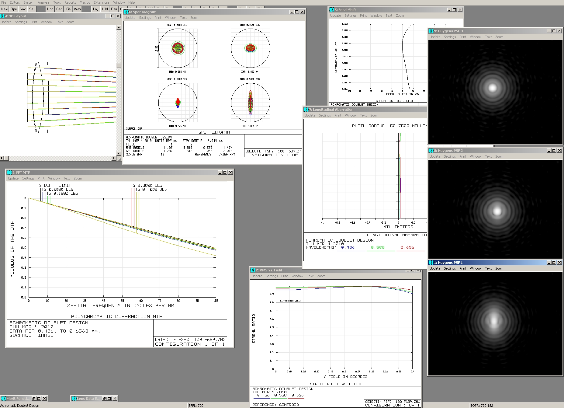

Mesaje: 3767
MesajTrimis: 04 Mar 2010 09:49 Download mesaj
Da , eu am facut proiect simulat 100mm diam la f/6.89 (700mm focar).
initial am facut tiplet ce se vede mai jos dar nu eram multumit pt foto nu acoperea macar 28mm cerc in plan focal .
Ultimul spot dreapta jos e la 1.2 grade pe cer vizual nu cred ca e rau .

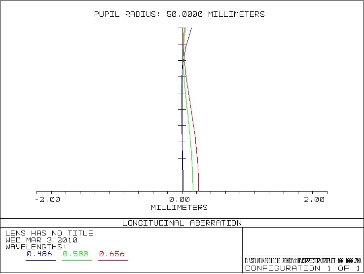

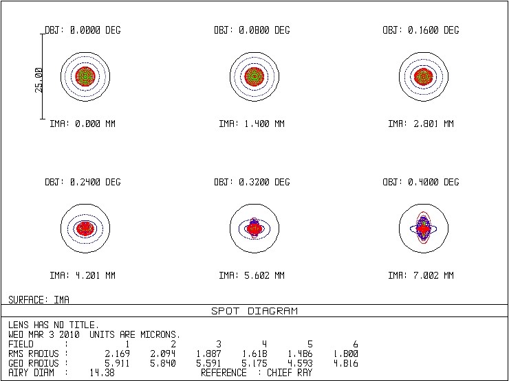

Inainte de a trece la alte alternative pentru apocromat vreau sa va mai arat inca un "triplet al saracului", proiect facut odata cu cel de mai sus.
De mentionat ca aspect interesant la tripletul de fata ar fi modificarea spatierii dintre primul si al doilea element.
Prin cresterea acesteia de la 0,5mm (cat se vede in proiect) la 2mm, cromatismul longitudinal se imbunatateste substantial (devine de doua ori mai mic), la fel si sferocromatismul in schimb la peste 1,2 grade pe cer designul incepe sa dezvolte coma ce iese din cercul principal de difractie.
Din acest motiv am lasat spatierea mica, pericolul aparitiei comei fiind inlaturat.

Proiectul asta e tot f/10?
Mesaje: 6234
MesajTrimis: 12 Mar 2010 18:32 Download mesaj
Da, este la fel ca precedentul: 100mm f/10.
La apertura asta proiectul poate fi scalat la un f/8 cu rezultate inca bune Smile
