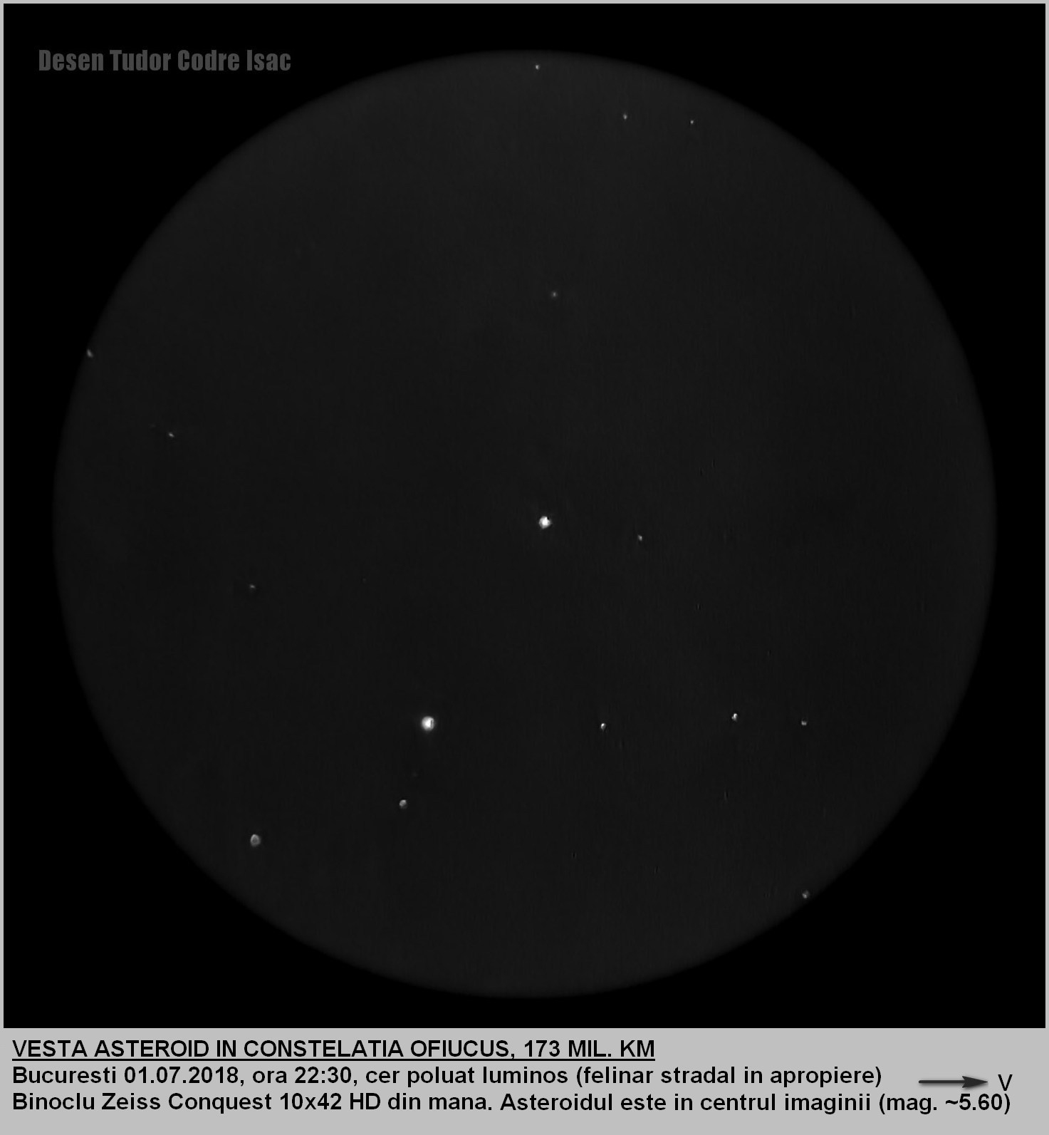

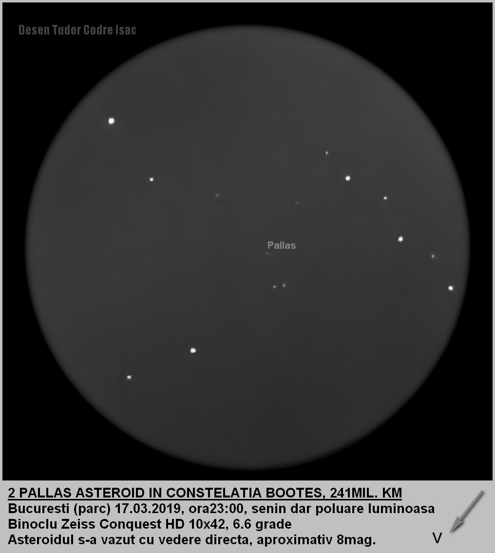

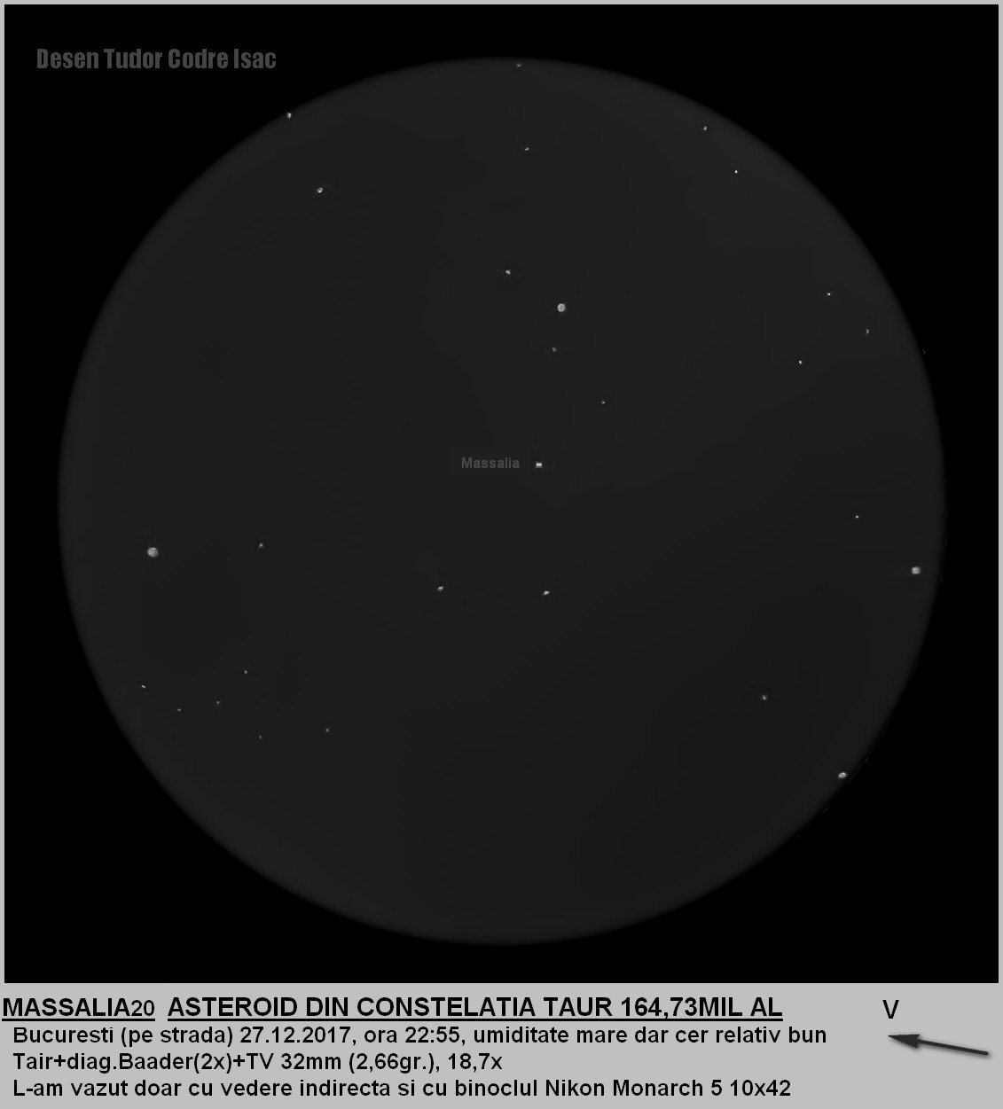

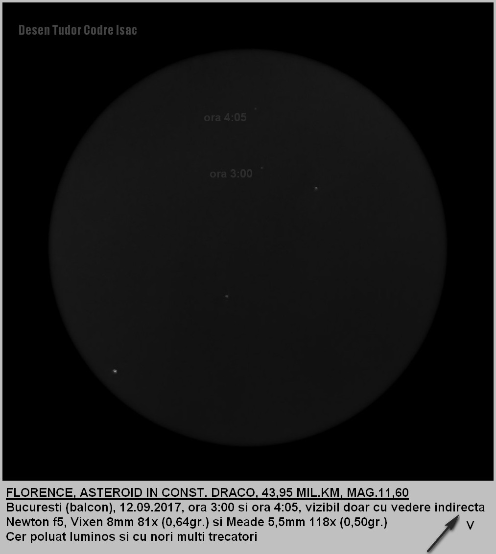

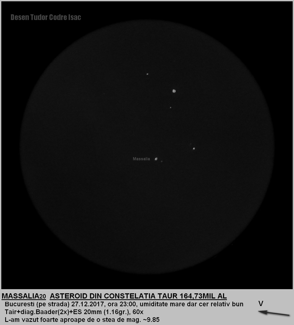

Mai de mult am facut niste desene cu cativa asteroizi, icercand sa redau ce am vazut la oculare. Este si Pallas printre asteroizii desenati. Normal ca fara o harta la zi nu poti repera asteroizii, fiind intr-o continua miscare aparenta printre stele.
 Marime fisier:  110.21 kb
 Vizualizat:  de 2953 ori
 Marime fisier:  101.33 kb
 Marime fisier:  133.35 kb

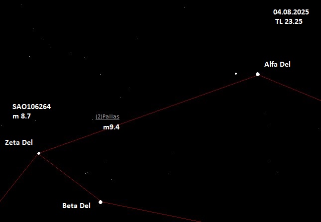

Aseara 04.08.2025, ora 23.25 confirmare la (2)Pallas. Luneta ED70 cu ocular cautator 25mm si ocular observatii 9mm (47x). Conditiile atmosferice foarte asemanatoare cu cele din seara de 27 iulie.
(2)Pallas este tot in Delfin dar de data asta undeva intre Alfa Del si Zeta Del, mai aproape de cea din urma, deci s-a plimbat nitel. Sigur ca nu l-am vazut in ocularul cautator dar acesta m-a ajutat la pozitionare. Prima tentativa o consider nereusita deoarece nu aveam siguranta ca ma uit la (2)Pallas. Am aplicat apoi strategia de a ma centra pe Zeta Del si de la aceasta stea am pornit fix spre nord unde am intalnit-o pe SAO106264 cu m8.7, o steluta cu aparitie foarte palida in ocular. Bine, ea poate nu e palida la m8.7 dar in 70mm si pe cerul de cacat de aici asa apare. De la SAO106264 am plecat spre est si imediat am dat de (2)Pallas vizibil cu vedere indirecta la inceput apoi cu tendinte de aparitie cu vedere directa, oricum la limita. Se pare ca pe 70mm nu pot spera la o magnitudine mai mare de aici, asta e clar. Va trebui ca pentru asteroizi cu magnitudini mai mari sa apelez la un RFT cu deschiderea mai generoasa ...

Mircea, asta seara la ora 23.00 (2)Pallas va fi tot la est de SAO106264 insa la o distanta de doua ori mai mica decat in schita postata de mine mai sus. Asteroidul va trece printre aceasta stea si Zeta Del o zi mai tarziu pe data de 6.08 cand la ora noastra 17.00 (5pm) vor fi coliniare. Treaba se intampla insa cand Delfinul va fi sub orizont Sad
