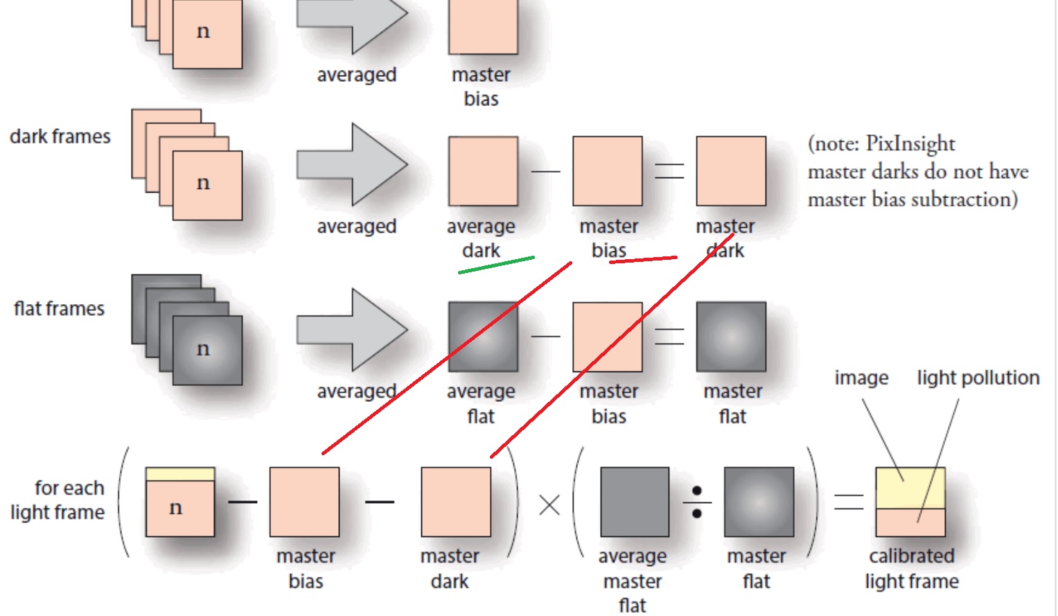

Dar ..
Gresesc eu sau Master biasul se anuleaza cu Master bias-ul din Master dark, si din ele mai ramane doar Average dark?
X si ●/● din ultima formula oare ce inseamna?

Evident !
valy a scris:
nobody a scris:
Dar ..
Gresesc eu sau ...
sau citeste si ce scrie langa !!!!!
P.S. Acele semne misterioase sunt de inmultire si impartire ... praectic flat-ul este inversat si normalizat fata de o valoare medie iar pe urma se aplica corectia in amplitudine pentru a compensa diferentele / neuniformitatile de transmisie. Desigur, diagrama este simplificata pentru a incerca sa intelegi procesul, in mare, nu pentru a gasi nod in papura.
P.S.2 Uite si o alta varianta in care bias-ul este ascuns/prelucrat de camera (CMOS-urile tind sa faca asta chiar si cu dark-ul)
Dar in cazul asta, arata ca un flat necalibrat bine, poa sa fie si daca ai folosit gain-uri diferite si nu ai compensat.
