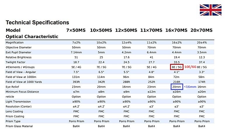

Adaug mai jos zona din tabelul cu specificatii tehnice unde am gasit date care nu sunt in conformitate cu realitatea. In principal este vorba de constructia optica (nr elemente si grupe) si relieful ocular.
In diferite tabele putem gasi ca binoclul de fata are o constructie optica din 7 elemente organizate in 5 grupe iar in altele gasim 8 elemente organizate in 5 grupe. In realitate binoclul are 10 elemente in 6 grupe.
Relieful ocular este trecut pt accest model ca avand 20mm. Am masurat distanta pe axa optica intre suprafata lentilei de ochi si baza superioara a cupei de cauciuc si am gasit valoarea de 15mm. Presupunem ca nu putem aseza ochiul perfect milimetric si avem o abatere de 3-4mm. Chiar si in aceasta conditie campul ocularului nu este vizibil in totalitate deci valoarea ER de 20mm este mult supraestimata.
PS. am facut verificari pentru lumina parazita si nu am gasit nimic anormal. Binoclul se comporta exact asa cum trebuie.

Poti sa socotesti acea ''abatere'' nu de 3-4mm ci de 8-10mm. Asa imi amintesc ca am citit undeva unde se discuta despre oculare ATM.

Daca adancimea cupei este se 15mm cum zice zoth, iar ce spune tipul in link este adevarat, avem 15+8 eyerelief. Vedeti si voi ce spune in link si ziceti daca e gresit ce spune, sa ne lamurim daca tot veni vorba. (Nu am APM si nu pot face masuratori deloc...)

Metoda prezentata pe stargazerslounge mi se pare rezonabil de buna. Am facut masuratoarea si am obtinut focus corect la 4mm in spatele cupelor. Asta ar insemna ca pentru noul camp de 62,5 grade am un ER de 19mm.
Sunt insa convins ca perceptia campului vizual vine la pachet (pe langa acest parametru masurat) si cu o componenta ce tine de fiziologia oculara.

Ar trebui scazut din ce declara ei, distanta pana la retina...sau o anumita distanta, nu vreau sa scot ceva aberatii pt ca nu ma pricep destul la formarea imaginii pe retina, dar ei cred ca prezinta lucrurile ca si cum ar fi suficient sa stai cu globul ocular tangent la acea distanta de 20 (19) mm, si acolo probabil se produce eroarea....care da bine in specificatii. Pana la urma nu stiu daca este vreun producator care sa nu forteze "din greseala" parametrii.

După știința mea , pupila de ieșire este folosită la maxim atunci când pică în cristalin sau mă rog , cam pe acolo. Dacă e așa , privitul prin ocular mai fură vreo 3 sau 4 milimetri . Așa că 20 minus 4 , egal cu ce a corectat Silviu în acel tabel.

Da, e logic, doar ca in cazul ER manualele de teorie nu vor sa includa si parametrul fiziologic in ecuatie. Pe undeva au dreptate deoarece acest parametru poate varia cu cativa mm de la o persoana la alta.
Acum nu stiu daca proiectantul acestui binoclu a tinut seama de asta sau nu, sau poate e doar o valoare care da bine la marketing si atat.
Cert este ca de la cei 19mm masurati eu unul vad la limita doar campul de 62,5 grade. Pentru cel de 65 grade ar fi trebuit sa ma mai apropii cu 2-3mm de ocular.
Valoarea din tabel am trecut-o mai mult de ciuda Laughing Laughing
