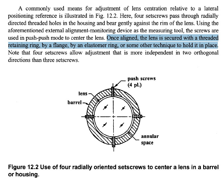

Degeaba ai optica buna daca mecanica e ... ieftina.
Am mai citit pe CN ca sunt unii care au reusit detensionarea suruburilor fara sa decolimeze obiectivul.
Si la altii la care problema nu se manifesta, sau nu deranjant, chiar la temperatura redusa.
Cred ca e si problema de transport (le strang mai tare sa nu se decolimeze pe drum) si de controlul calitatii (nu controleaza strangerea si nu aplica o solutie de blocat suruburile pentru a pastra pretensionarea lor).
La aplicatii foarte sensibile la centrare (precum se pare la acest triplet) nu este fezabil sau este chiar imposibil sa folosesti niste tolerante mecanice ultrastranse, iti trebuie un sistem de reglare si detensionare un pic mai sofisticat.

Totusi, suruburile alea de reglare nu ar trebui sa fie stranse si nici sa sustina lentilele dupa montare.

Exact! De ce să apese șuruburile direct pe marginea lentilei ? Cât de mult ar crește cheltuielile de producție dacă între șuruburi și lentile ar sta niște distanțiere în formă de arc de cerc ? Sau poate chiar ca niște lamele cu profil de menisc.
Sunt convins că șuruburile care apasă direct pe lentilă , fac destul rău , chiar dacă au în vârf cauciuc sau poliamid .
