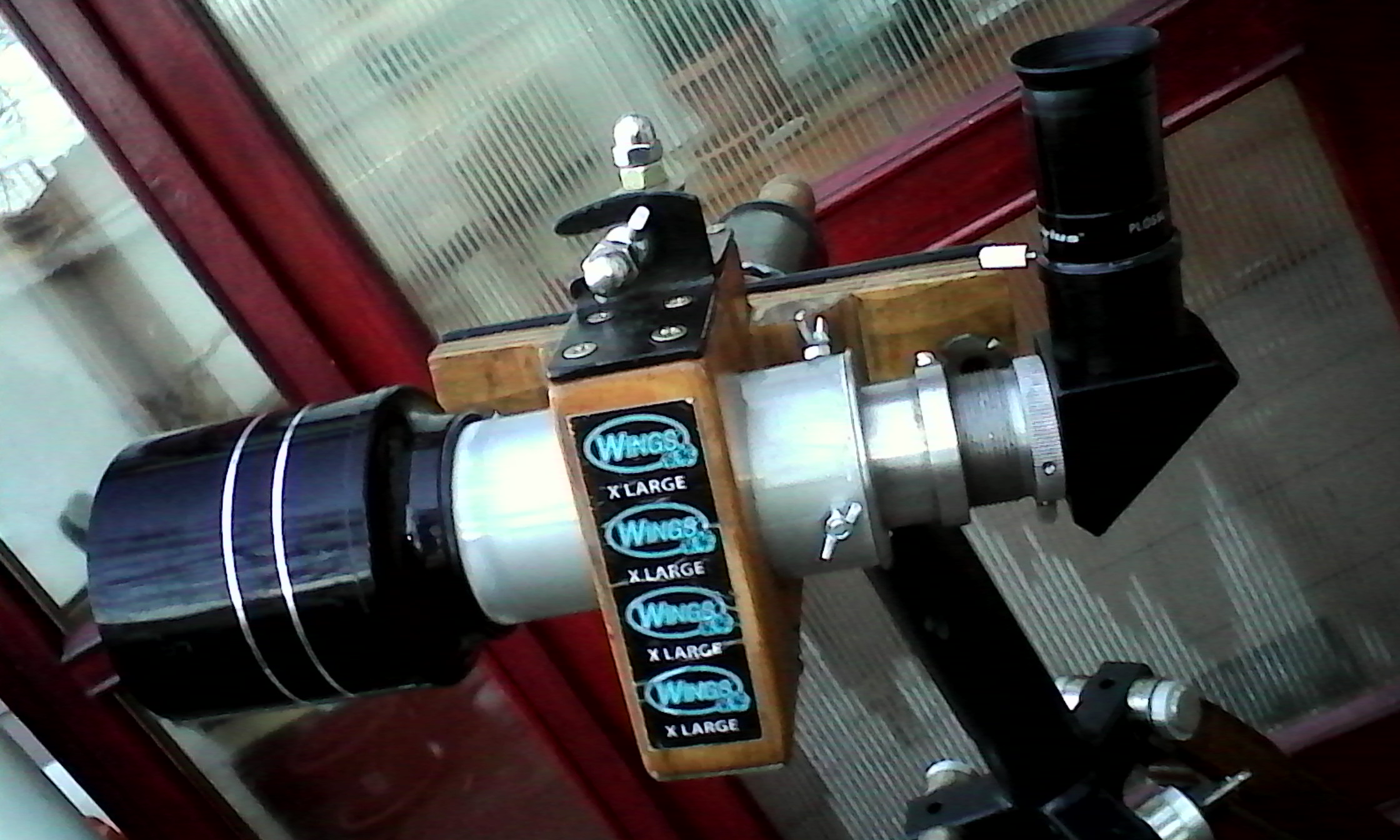

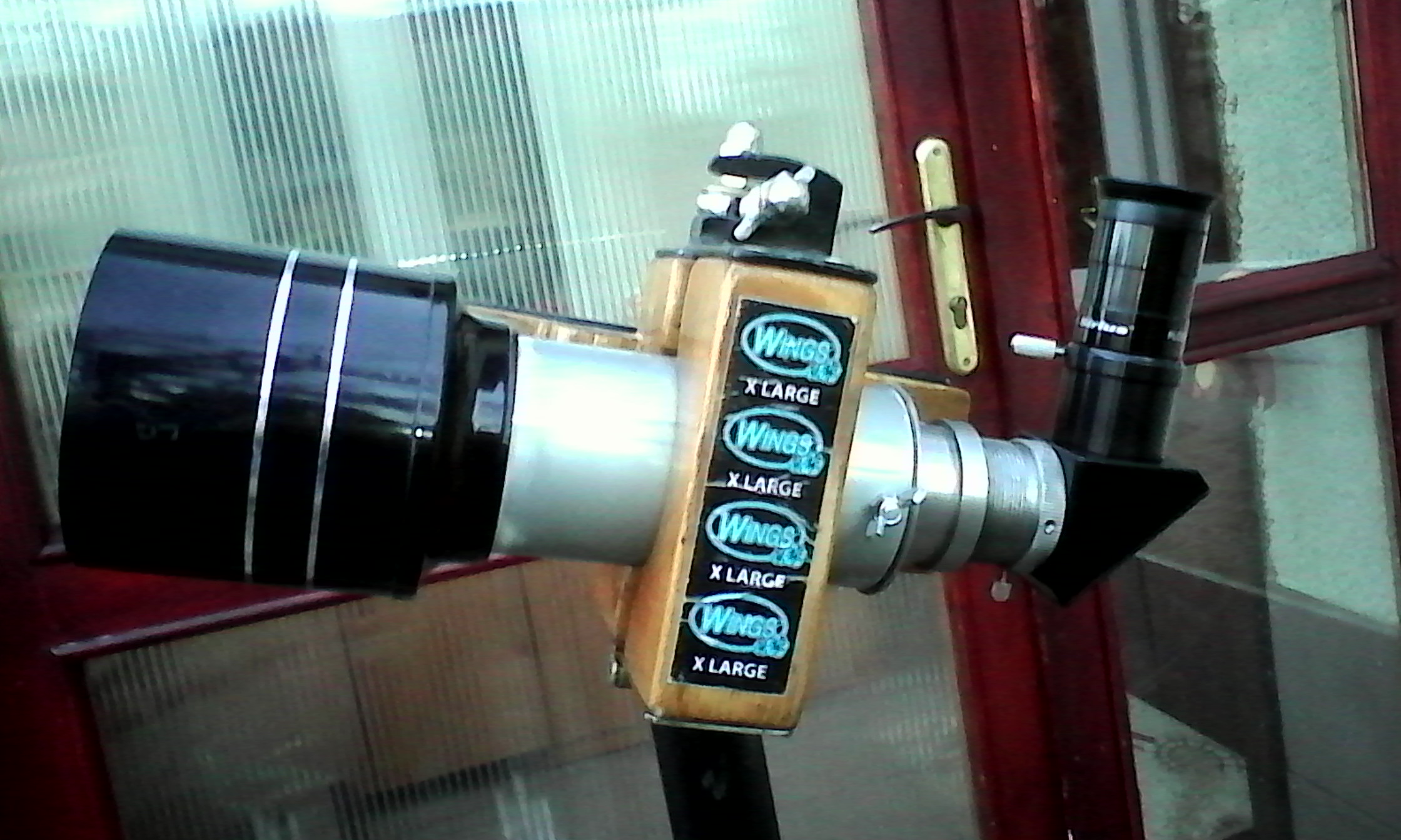

Luneta despre care scriu acum trebuie sa inlocuiasca vechea mea luneta de 60x300mm.
Aseara am modificat tubul acestei mini-lunete RFT cu apertura de 60mm cu focala de 260mm.
Modificarea a constat in scurtarea tubului.
Surubul de blocare a tubului portocularului filetat lovea in corpul diagonalei si in surubul de blocare al bucsei fixe a portocularului.
De asemenea celula obiectivului intra foarte greu pe tub ,a trebuit sa fac ajustari ale suprafetelor de contact.
Cand am terminat , eram deja in crepusculul de seara .
Se vedea doar Luna ,am verificat grosismentul de 10.4x obtinut cu ocularul Sirius Plossl de 25mm ,la o pupila de iesire de 5.7mm.
Cu acesta obtin un camp vizual efectiv de cinci grade.
Am verificat si grosismentul de 26x obtinut cu un ocular Plossl de 10mm si care imi asigura un camp efectiv de doua grade si o pupila de iesire de 2.3 mm.
A sunat apoi ''clopotul de cart'' si a trebuit sa las totul balta si sa ma duc la cina.
Dupa lasarea noptii insa cerul a fost acoperit de nori grosi iar testele mele s-au oprit aici.
As mai fi vrut sa verific comportarea obiectivului la un grosisment care sa-mi ofere o pupila de iesire de 1mm si ,daca va da si atunci imagini acceptabile , atunci voi fi incantat de mica luneta RFT.
Evident ca daca ar fi fost senin ,as fi testat pe stele si grosismentele de 10.4x si cel de 26x.
La ce este buna sau ,sa zicem altfel, potrivita o asemenea luneta ?
1)O asemenea luneta RFT ofera imagini extraordinare in Calea Lactee datorita campului foarte generos.
2)O alta utilizare este ca instrument de verificare a observatiilor efectuate cu binocluri de 50mm si 60mm.
3)Cand rezolv o stea dubla dificila cu binoclul ,imi notez detaliile si apoi verific/confirm sau infirm observatia acelei stele duble/multiple cu mini-luneta RFT , marind grosismentul acesteia dupa necesitate , pana la obtinerea pupilei de iesire de un milimetru.
4)Observarea obiectelor cu dimensiuni aparente foarte mari , exemple : Pleiadele ,Hyadele, roiul Alfa Persei , Collinder 65
5)Observatii ''3x1'' , un fel de sport astronomic care a inceput de ceva vreme sa ma captiveze : este vorba despre observarea a cat mai multe obiecte in acelasi camp vizual , fie DSO ,fie stele duble-multiple , fie stele colorate.
Nu spun ca eu am inventat asa ceva dar eu caut asemenea spectacole ceresti in mod deliberat si pana ce le gasesc.
Sa nu intru cumva ...in astro-sevraj ! Razz
Revenind la luneta RFT 60x260mm : se pare ca da imaginea cea mai buna in pozitia flint-avant.
Tubul nu are inca diafragme ,acestea ,brunarea pieselor din otel si vopsirea interioara-exterioara ramane pentru la primavara.
Deci ,va rog mult ... Embarassed ... nefiind pregatita pentru covorul rosu...nu care cumva sa-i trimitei poza la revista Vogue ! Embarassed

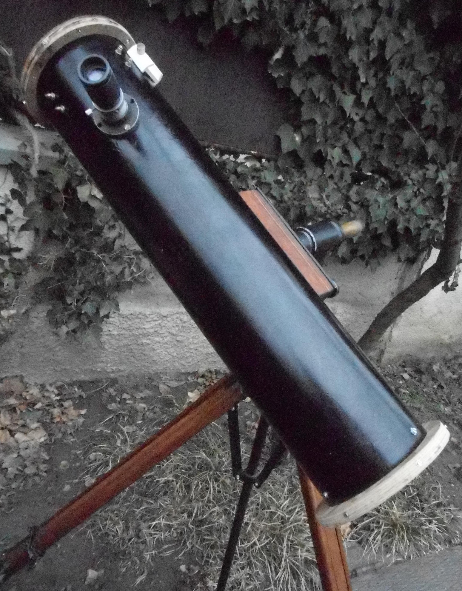

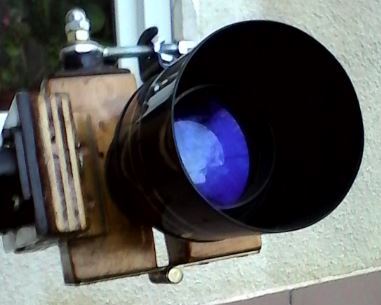

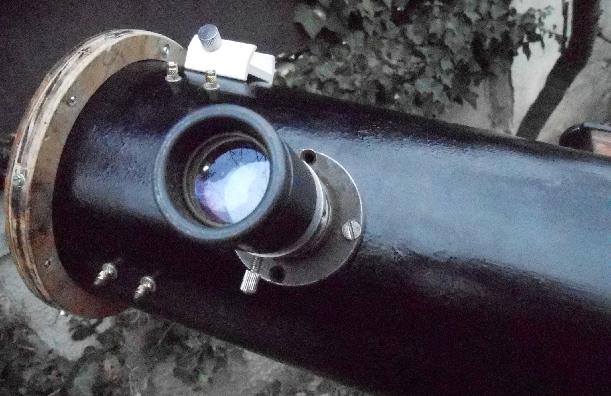

Azi am asamblat telescopul newtonian RFT 125mm F/4.5 in forma sa definitiva.
Cu ocularul Plossl 31mm obtin la 18x un camp de aproximativ trei grade iar cu ocularul Plossl 25mm obtin la 22.5x un camp de 2.3 grade.
Cerul este incarcat cu pacla ,Pleiadele se vedeau doar cu binoclul.
Deci nu am putut testa telescopul din punct de vedere al performantei optice.
Dar am putut verifica functionalitatea , pot focaliza cu toate ocularele de la 31mm pana la 4mm.

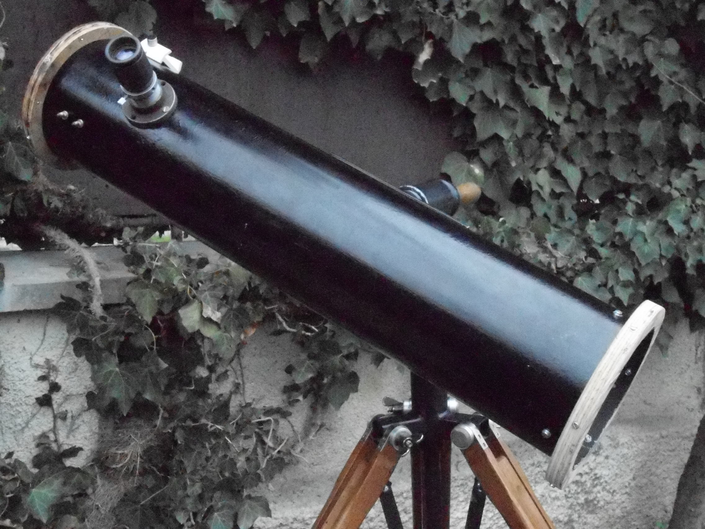

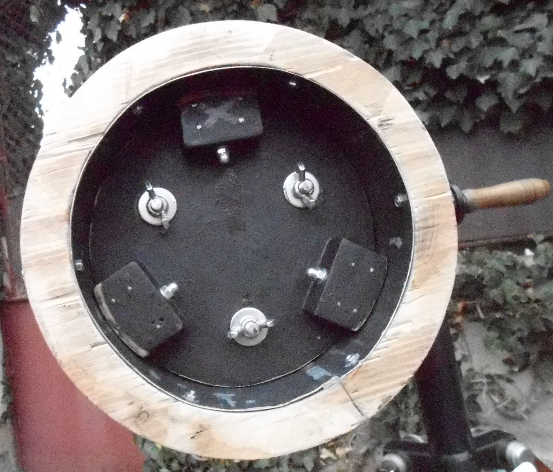

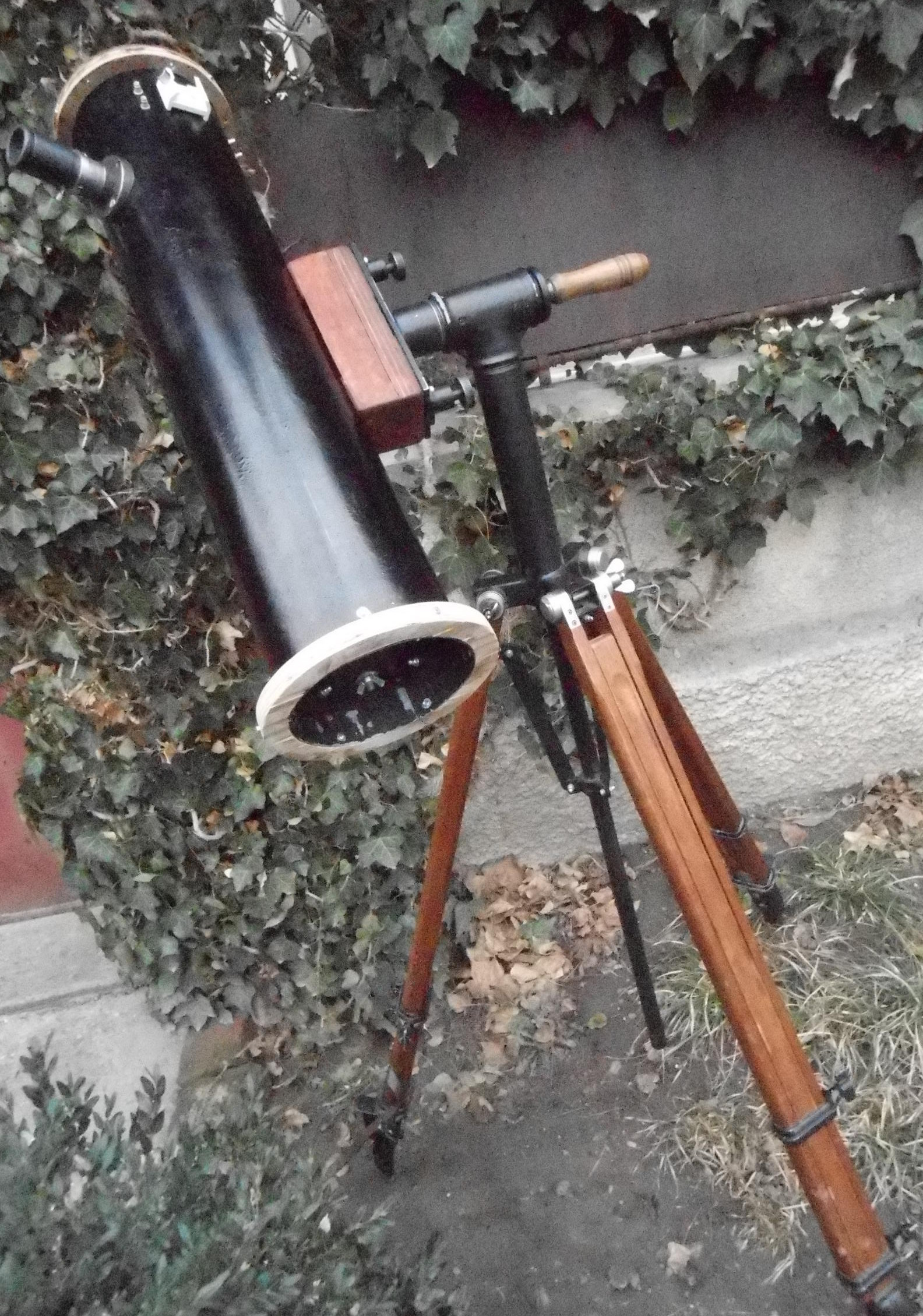

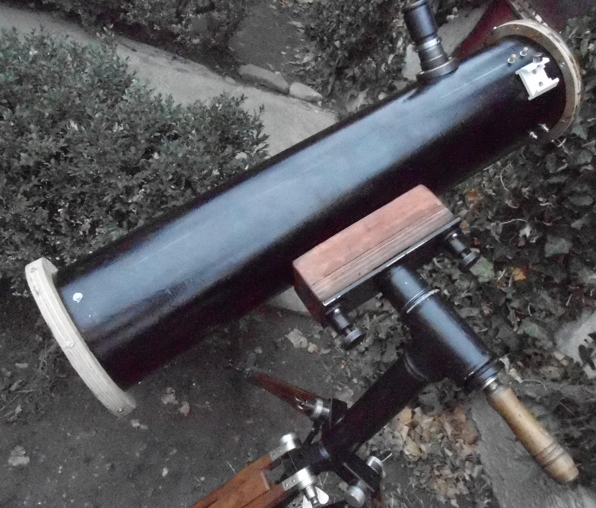

Am facut cateva poze si le atasez aici.
Newtonianul de 125mm F/4.5 a fost conceput pentru a fi folosit pe montura ''Penelopa''.
Am constatat ca sunt lucruri de imbunatatit la acest tub optic :
-prinderea efectiva a tubului de blocul de lemn care joaca rolul de ''sina'' nu este suficient de rigida
-telescopul nu are inca cautator.Va functiona cu un RDF achizitionat de aici de pe forum si care RDF este pe drum in aceste zile
-desi am petrecut mult timp colimand acest telescop, aceasta inca nu este perfecta.
Deoarece sunt obisnuit cu rapoarte focale mult mai prietenoase decat F/4.5 , colimarea RFT-ului a fost anevoioasa si indelungata.
Practic ,colimarea mi-a consumat o mare parte a intervalului de la ora 14 la ora 18 cand am fost chemat la masa ,sa zic asa cam doua ore.
Din cele doua ore, colimarea oglinzii principale a durat doua sau trei minute , in restul timpului m-am ocupat de secundara.
Din nou s-a confirmat ceea ce am spus si alta data : daca colimarea secundarei este buna,colimarea oglinzii principale dureaza foarte putin.
(Asa s-a intamplat si vara trecuta cu dobsonianul de 200mm.)
A fost de-a dreptul extraordinar !
Dupa ce m-am oprit din colimarea oglinzii secundare , am introdus in tub si am fixat in suruburi celula oglinzii principale.
Cand am privit prin ocularul Cheshire ,punctul negru de pe oglinda era tangent cu cercul gri al colimatorului ,cel in centrul caruia se afla gaura de 2mm prin care privesc.
A trebuit doar ''sa trag'' de fiecare surub oleaca pentru a tensiona mai tare arcurile ... et voila, telescopul era colimat si gata pentru teste optice.
-mai am apoi de facut toata partea de estetizare-vopsire .La vara !
Am observat cu grosismente de la 18x /Plossl militar 31mm /camp efectiv 3 grade pana la 140x /ortoscopic Kasai 4mm/ camp efectiv 18'.
Desi a fost pacla in atmosfera, am vazut detalii frumoase la Luna ,am rezolvat stele duble precum Lambda Ori ,Eta Ori ,Iota Ori , Sigma Ori ca tripla , Trapezul cu patru stele.
La Rigel nu am vazut companionul ,conditiile de observatii au fost de-a dreptul adverse.
Acest telescop a fost construit nu pentru obiectele de mai sus sau pentru altele similare.
Ci pentru observatii de camp larg.
Am gasit Pleiadele numai ajutat de binoclu.
La 18x , Pleiadele au avut spatiu generos in jur.
Iar la 22.5x /Plossl 25mm /camp 2.3 grade ,Pleiadele sunt cuprinse la limita.
Astept sa avem un cer mai bun pentru continuarea testelor.
