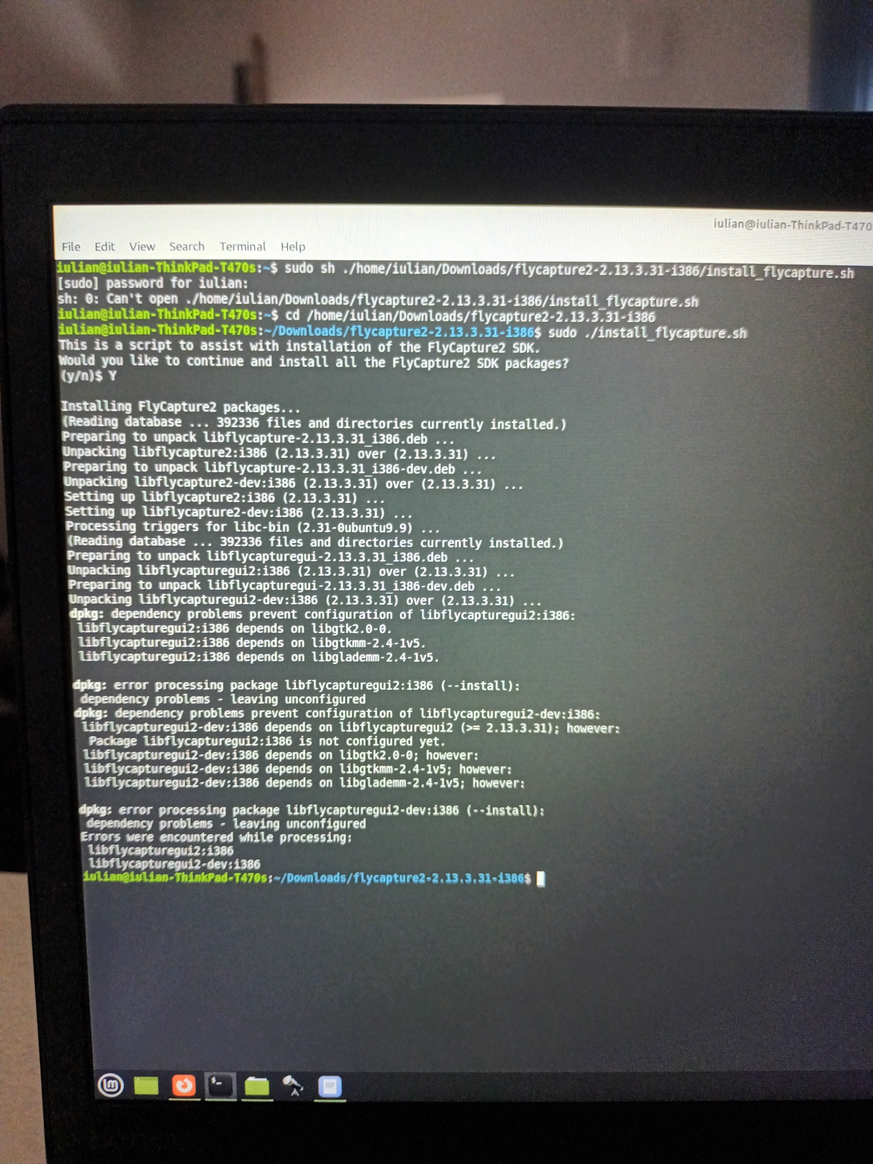

Am banuit eu ca nu e o camera normala. Nu se compora ca o camera web , de aceea nici nu a functionat pe aplicatia Cheese sau pe softul Ekos.
Am mai avansat putin in incercarea de a instala softul FlyCapture2. Am deschis Synaptic si am verificat toate bibliotecile lib necesare instalarii si o parte sunt deja instalate dar restul nu figureaza nici macar in Synaptic. Bibliotecile care apar ca fiind instalate sunt:
-libraw1394,
-libgtkmm
-libglademm
-libgtkglextmm
-libgtkmm
-libusb
Iar cele pe care Synaptic nu le-a gasit sunt:
-libavcodec57
-libavformat57
-libswscale4
-libswresample2
-libavutil55
Am mai observat ca fisierul Install_flycapture.sh nu poate fi deschis cu vreuna din comenzile:
sudo ./install_flycapture.sh
sau
sudo sh /home/iulian/Downloads/flycapture2/ install_flycapture.sh,
ci numai daca intru din Terminal direct in folderul in care este fisierul respectiv ,cu comanda
cd /home/iulian/Downloads/flycapture2
Apoi cu comanda:
terminalul reuseste sa deschida fisierul de instalare install_flycapture.sh si da sa il instaleze dar dupa scurt timp , dupa ce ma inteaba daca continui si dau Y (Yes) , apar iarasi niste erori la despachetarea ( dpkg) fisierelor aditionale din folderul in care se afla fisierul de instalare, asa cum se vede in imaginea de mai jos, si pare sa aiba legatura cu bibliotecile dependencies lib.

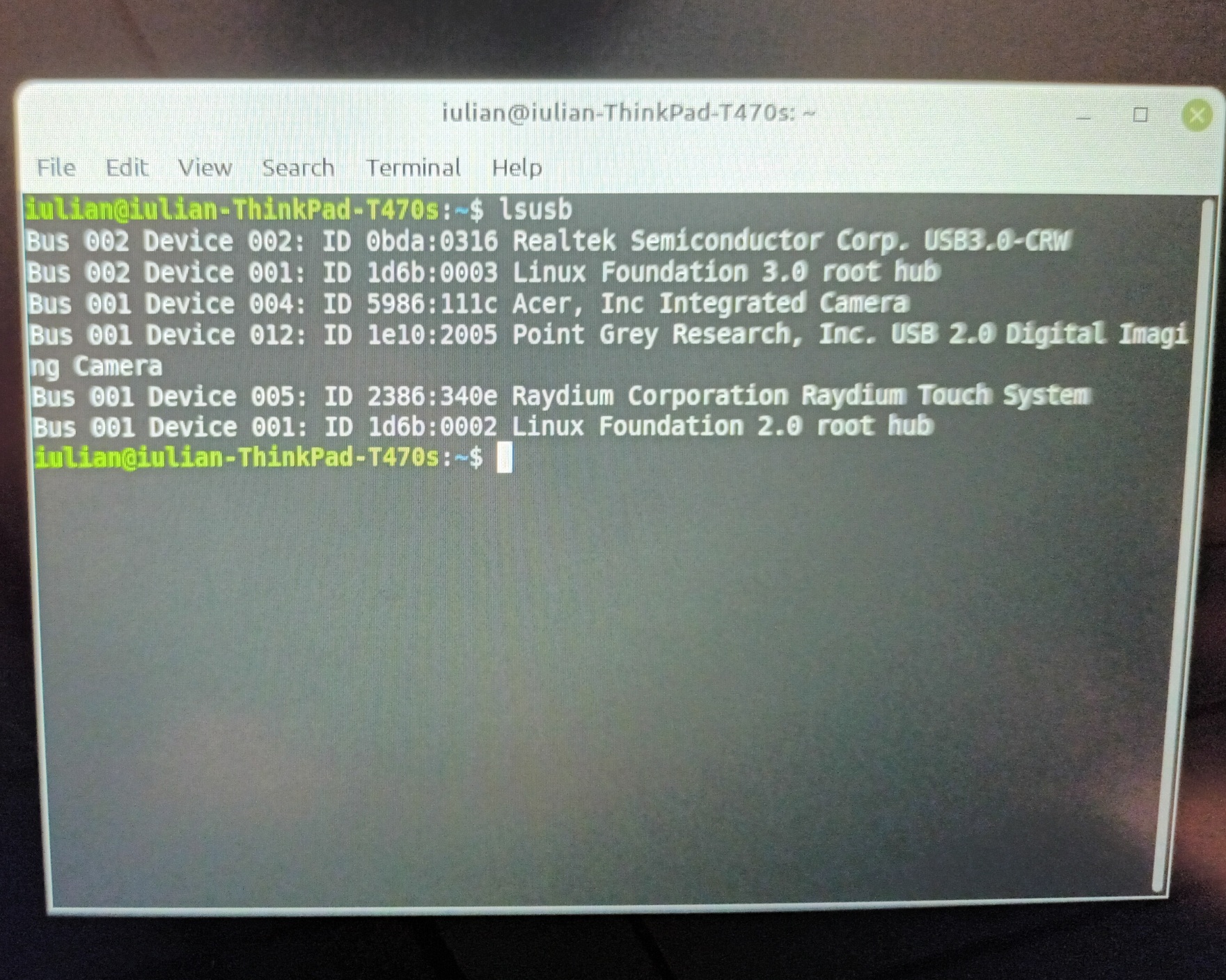

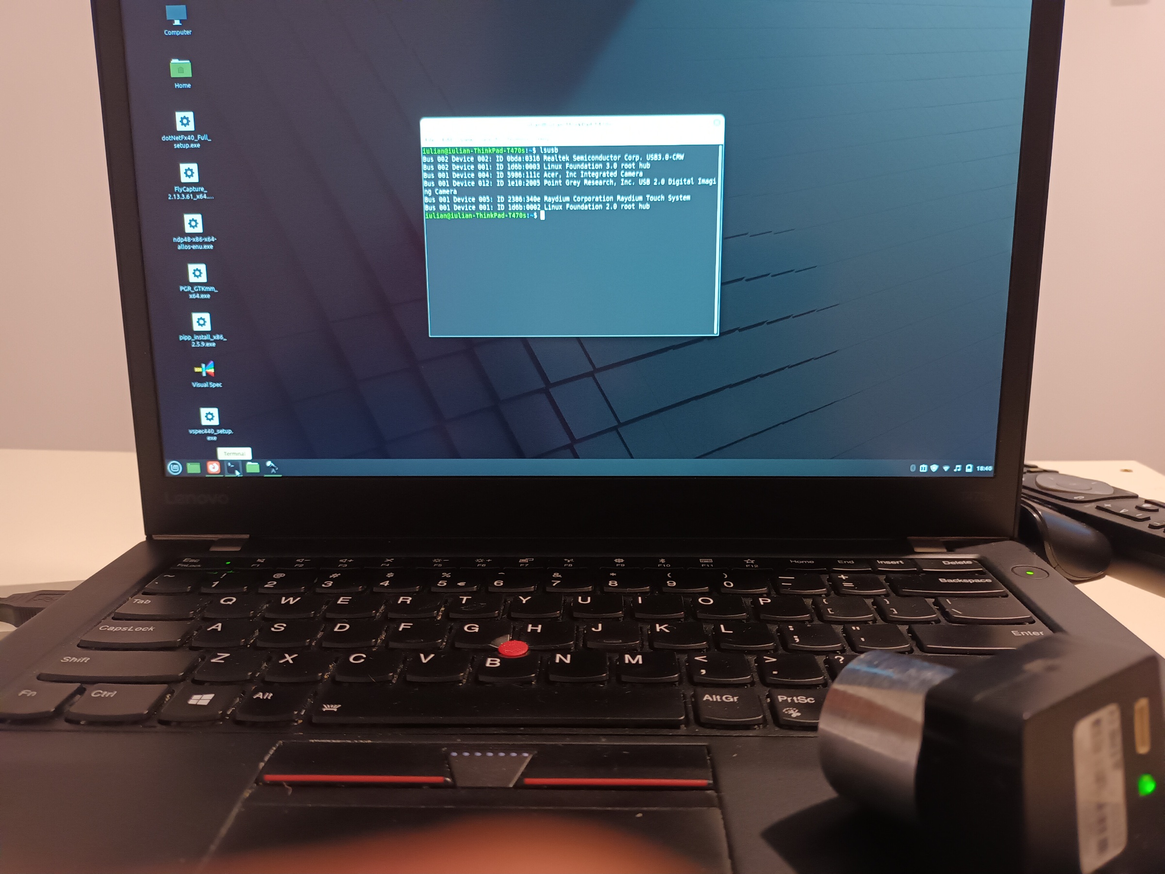

Last Edit: Am conectat camera Point Grey din nou si am dat comanda lsusb in Terminal pentru a vedea daca apare pe vreun port usb si chiar apare sub denumirea originala, insa nu poate fi accesata daca nu are driverul instalat. Am gasit chiar si optiunea Atik GP in softul Ekos /indi , la Profile , l-am bifat si am conectat camera dar softul nu o gaseste.

E semn bun ca ti-o vede pe USB dar nu e neaparat suficient.
poti incerca sa vezi ce se intampla cand bagi camera in port cu
sudo dmesg -w

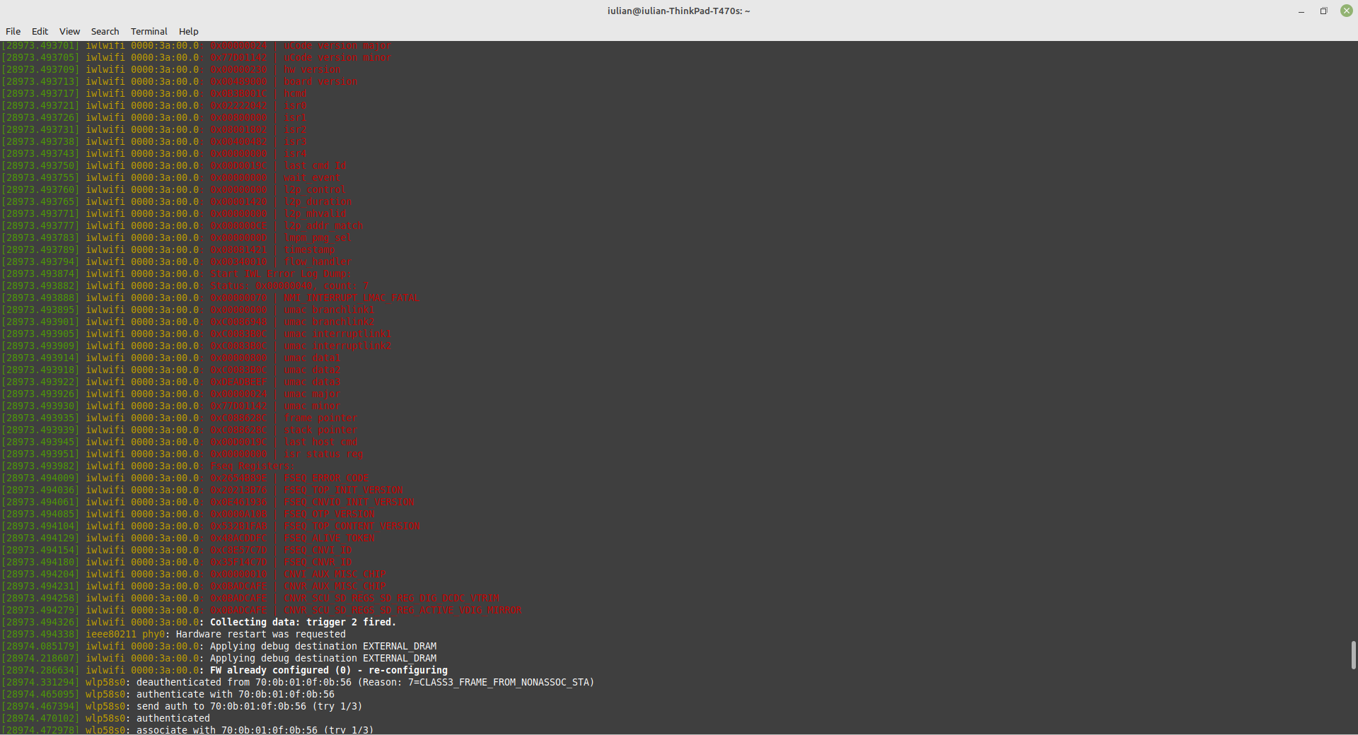

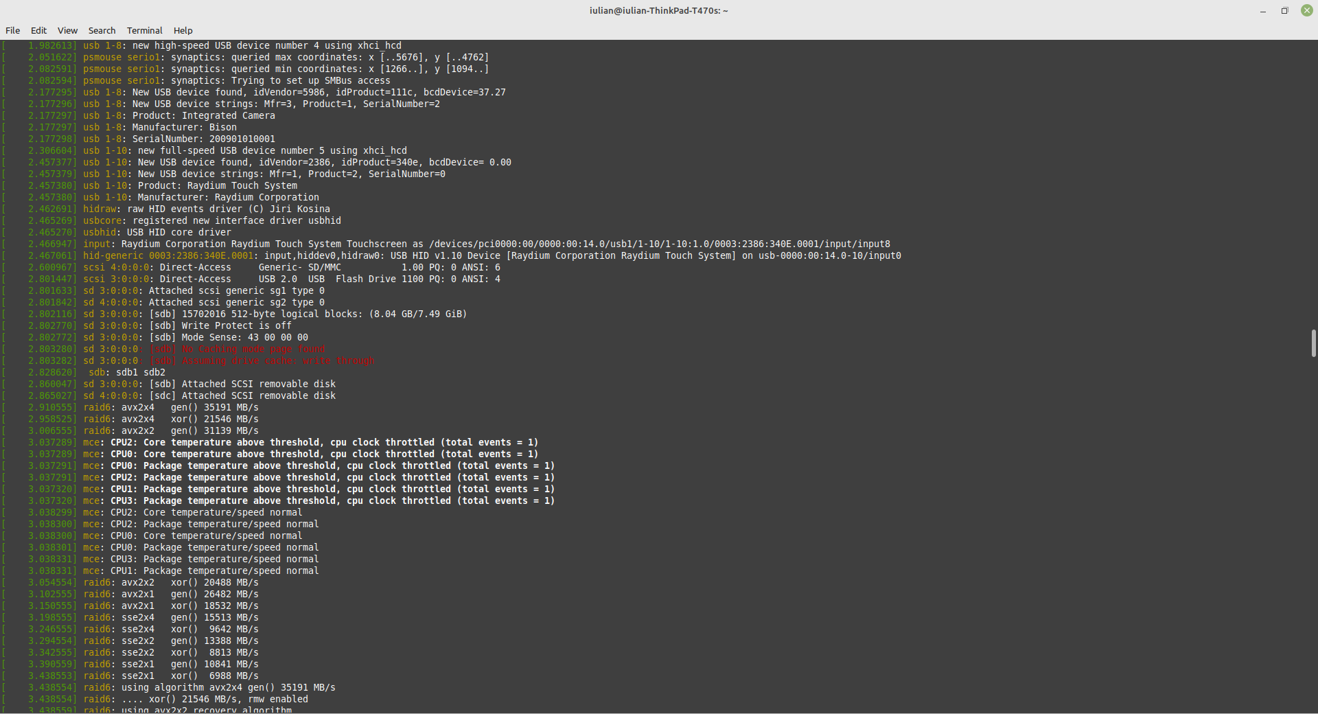

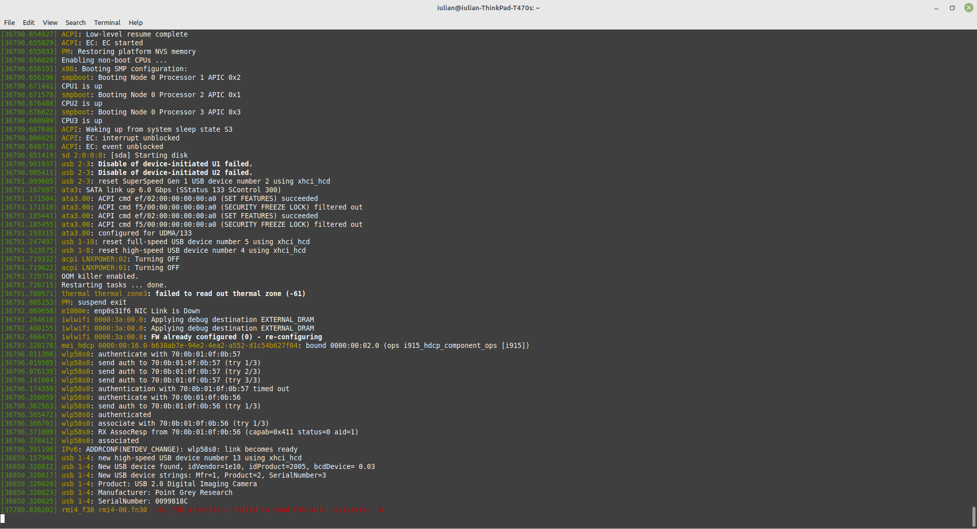

Intre timp am mai incercat in seara aceasta si varianta propusa de nobody, aceea cu sudo dmseg -w, am conectat camera ,am tastat acel cod in Terminal si mi-a aparut ditamai "pomelnicul " de date ,foarte lung,date in legatura cu monitorizarea porturilor usb, si mi-a aparut printre altele denumirea camerei, insa cateva date ce apareau cu rosu mi-au atras atentia. Acelea par a fi niste erori din ce observ. Atasez cateva imagini cu acele date.

La comanda dmesg -w eu nu am decat asta cu rosu (acelasi model de laptop)
Bluetooth: hci0: Reading supported features failed (-16)
dar am pus o versiune mai noua de ubuntu: Ubuntu mate 22.04
Oricum nu cred ca esti afectat de mesajele alea in rosu; alea inseamna ca au aparut ceva erori la comunicatia cu ceva hardware, cel mai probabil din cauza versiuni mai vechi de linux.

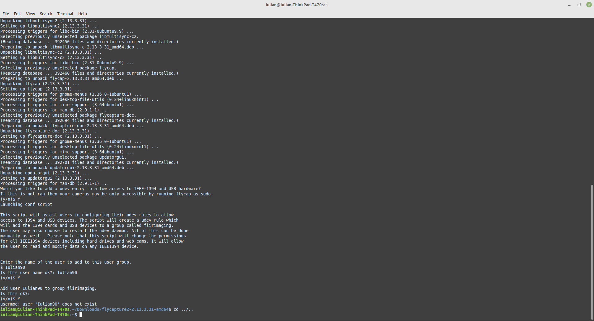

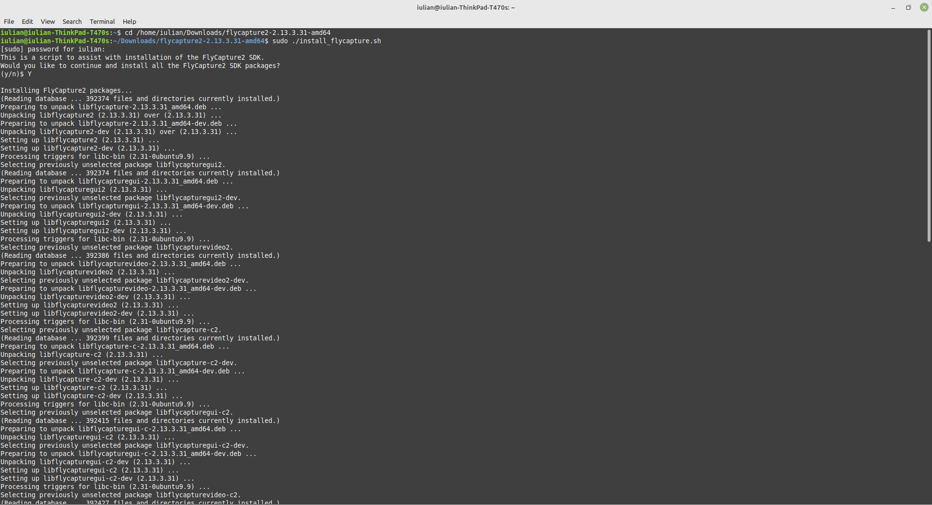

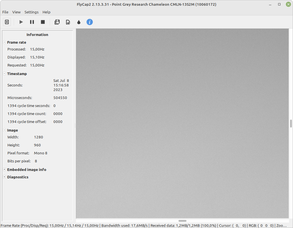

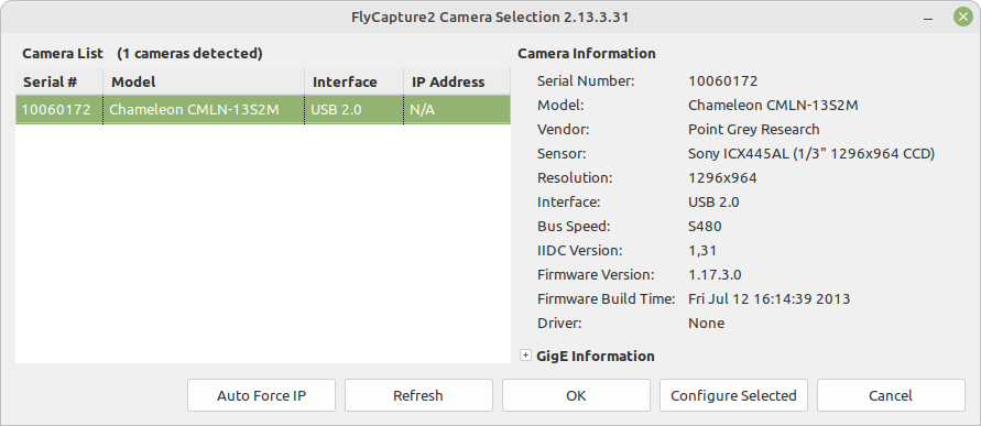

Am reusit in sfarsit sa instalez softul Flycapture2 pe Linux. Very Happy
Am downloadat din nou fisierele de instalare ale softului de pe site-ul oficial FLIR, sub forma de arhiva.tar.gz (un fel de zip) pe care am dezarhivat-o , pe langa aceasta am mai tras si alte versiuni de FlyCapture2, pentru amd64 si arm64, pe langa ce aveam deja; i386 (care banuiesc ca este pentru procesor intel). Cu varianta pentru I386 care credeam ca e cea mai potrivita pentru laptop, care are procesor Intel, nu am reusit deloc sa instalez softul din cauza a doua biblioteci "sparte" deterioarate (broken), pe care am incercat sa le repar cu Synaptic, fara rezultat insa deoarece imi apareau iarasi ca "broken dependencies" de cate ori intram in Synaptic.
In schimb am incercat sa instalez fisierul Install_flycapture.sh din folderul cu versiunea pentru amd64 si iata ca de data asta a mers instalarea fara probleme, fapt cofirmat de aparitia softului in bara de start a Linux. Am conectat camera si a mers deschis softul fara probleme, a gasit din prima camera in fereastra de pornire si camera a inceput sa filmeze deci functioneaza fara probleme. Smile
Acum ca am rezolvat problema cu camera Point Grey si ca functioneaza si celelalte doua camere ; Philips Toucam si Nex Image, (mai ramane sa testez camera Meade DSI cu Ekos/Indi) nu mai are rost sa trec pe Windows, deci raman pe Linux.

Câteva precizări: tie iti trebuie versiunea amd64, care este pentru procesoare Intel și Amd pe 64bit. i386 e pt procesoarele pe 32bit.
De obicei merge instalat si i386, dar asta eu o fac numai daca nu exista versiune pe 64bit. arm64 e pt procesoarele Arm cum ar fi cele de la rasberry pi.
