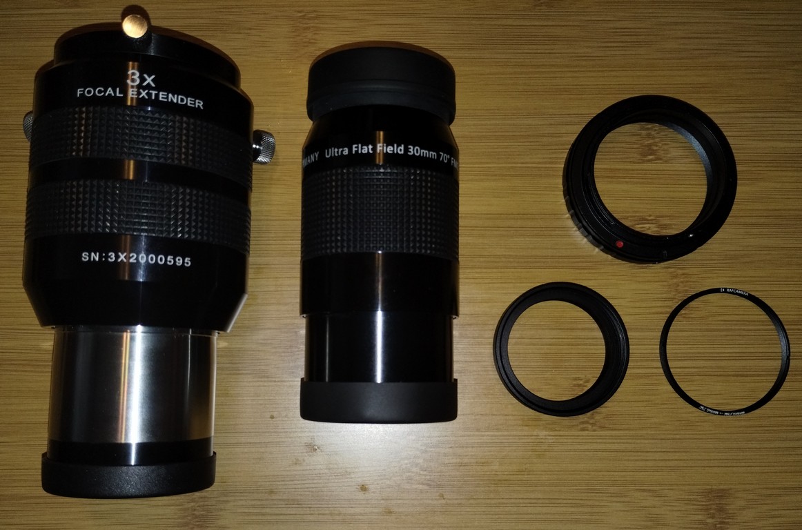

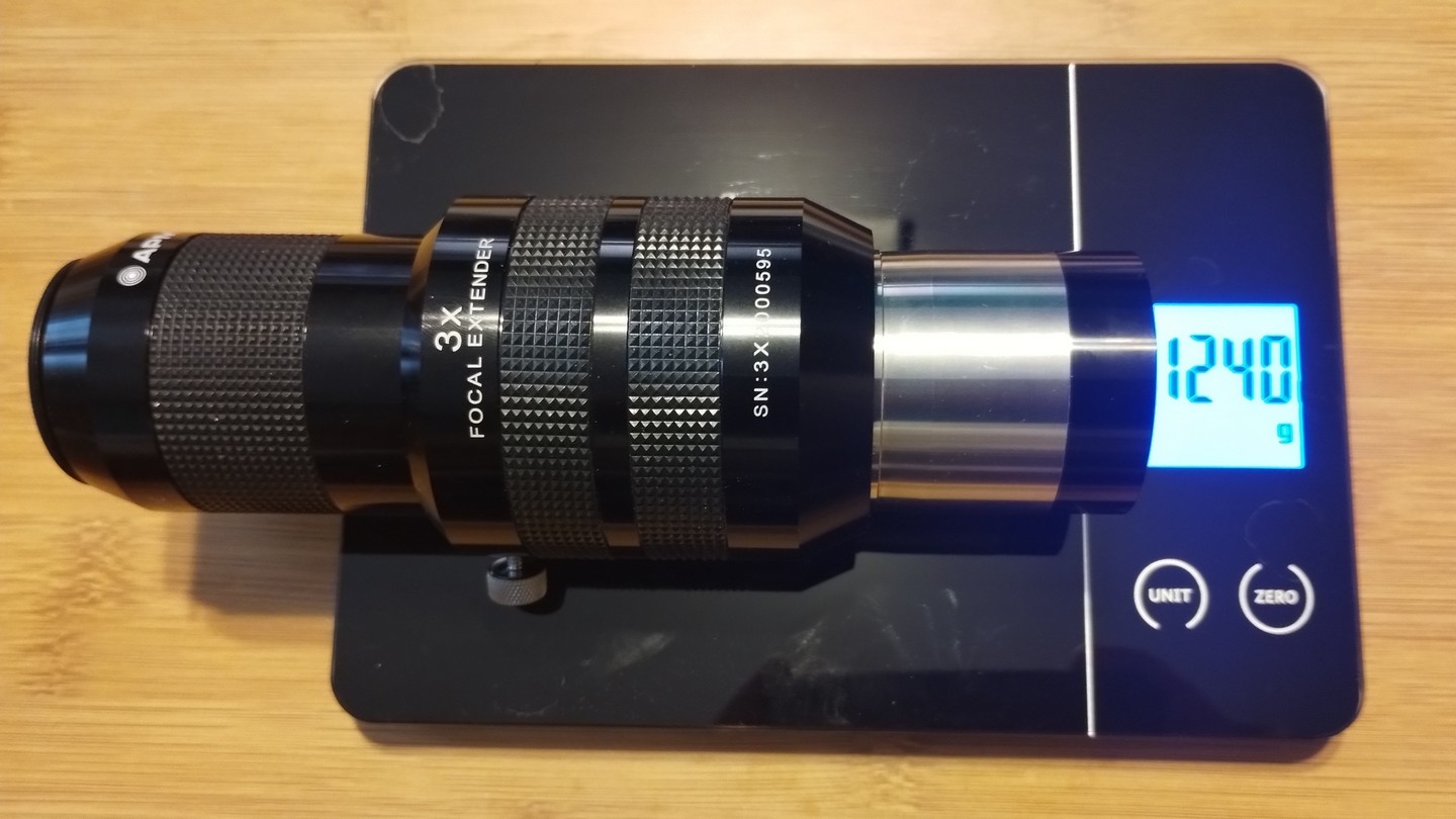

Dupa lupte seculare care au durat ani intregi am reusit sa gasesc la colegul Vaisiamar un telextender 3x pe sufletul meu. Este pe 2in asa ca , impreuna cu UFF-ul de 30mm rezulta un ocular legendar : 10mm/70° LER pe 2" Shocked
In timp ce asamblam si cantaream dracia , mi se tot parea ca aud la limita simturilor un geamat...cand ma uit mai bine , ED72-ul incet incet se retragea sub canapea Razz Saracu , la cate i-am pus in carca probabil isi inchipuia ca pentru el e bazooka , dar nuuu, asta e incarcatura pt tunuletl de 102mm , focuser R&P pe 2.5" cu sarcina utila de 5 kg ...sau cel putin asa zice la brosura...va povestesc dupa cum fu, sper sa-l testez vizual mai pe seara.
Pentru EAA/AP ar trebui sa scot EQ-ul de la iernat si sincer ma doare spatele doar cand ma gandesc Very Happy
Inelele adaptoare de la filetul UFF la T2 le-am luat de pe RafCamera. Daca ma tortura careva juram ca Rafael Pankratau e grec...nope, e din Belarus... Traiasca posta - aia clasica - au venit cu caravana de camile in cateva saptamani.

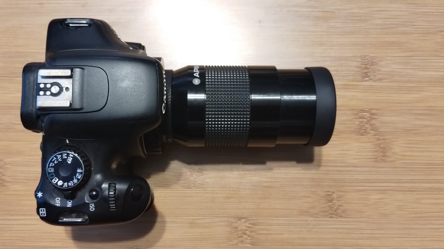

Azi am reusit sa incarc 'proiectilul' pe 102mm si sa admir doamna Luna in toata splendoarea. Se vede bine , cu adevarat telextenderul "dispare" din circuitul optic , are alt feeling decat lentila Barlow, iar faptul ca e luminata dintr-o parte face si vizibile si cele mai fine caracteristici , nu doar cratere dar si vai si munti.
Evident, gabarit depasit , asa ca a trebuit sa strang axa Alt la maxim , si cand am facut poze am folosit toate extenderele pe 2in doar ca sa reusesc nitzel focus numai prin ocular , daca puneam si teleextenderul imi trebuia sa adapptez tubul de la aspirator Very Happy
Proof of life , cu asteptatul fringe de culoare pe partea luminata, asa cum mi-au zis mai multi e un motiv pt care nu prea se face tipul asta de imagistica.
Sunt curios cum o sa iasa (la vara) filmuletele cu Jupiter si Saturn , din calcule 3x este optim raportat la dimensiunea pixelului la DSLR. Sanatosi sa fim sa ajungem pana acolo , eu era deja sa mor de inima cand a luat-o la vale tot agregatu inainte sa apuc sa atrang axa Shocked

Totusi, ai legat ocularul direct la DSLR (fara obiectiv) si ai folosit un fel de metoda prin proiectie ?

@nobody: dap, am luat inel pt adaptorul EOS/T2 si pun UFFul direct in loc de obiectiv(vezi poza din posturile de mai sus , se vede ca pe 'obiectiv ' scrie APM 😁) , Datorita dimensiunilor distanta de 55mm care o asigura este buna. La alte oculare , cum sunt Morpheus, mai este nevoie de un inel distantier cacsa asiguri distanta optima, mi se pare ca ei recomanda Inca 10-15mm in plus.

Mie ceva mi se pare in neregula, in sensul ca e prea aproape de senzor pentru o utilizare tipica ca ocular de proiectie. Asta se vede si pe imagine din focala rezultanta, pare prea mica, ochiometric ai obtinut un factor de amplificare de 2-3x, ceea ce poti obtine mai simplu direct cu un Barlow sau telecentric. Si am impresia ca pe imagine se accentueaza curbura campului, cu toate efectele nedorite.
La ce te referi cu "distanta de 55mm care o asigura este buna" ?
Si unde apare specificata aceasta distanta ?
P.S. Am facut o simulare cu TS Optics - 102 APO, FL=714mm, Canon 550 D, pixel size 4.30um, si imi rezulta un factor de amplificare a focalei de sub 1.5x fata de prime focus. La 2x aproape atinge marginile verticale, la 3x iese din cadru pe verticala si aproape atinge marginile pe orizontala.

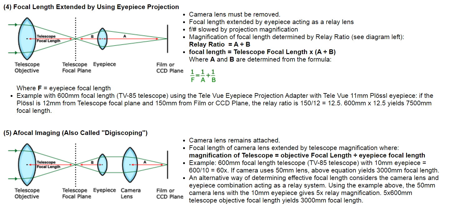

Nu tocmai. Fotografia afocală înseamnă să pui o cameră cu obiectiv în spatele ocularului. Obiectivul camerei preia imaginea virtuală generată de ocular și o transformă în imagine reală în planul senzorului - la fel ca ochiul uman. Proiecția la ocular înseamnă că ocularul generază o imagine reală pe senzor - nu ai nevoie de obiectiv dar sunt niște inconveniente: Cele mai bune oculare pentru vizual nu-s tocmai ideale pentru proiecție (Morpheus sunt promovate ca bune pentru ambele dar, din experiența mea sunt pe atât de slabe la proiecție pe cât de bune sunt la vizual) și viceversa. E cumva similar cu macrofotografia, dacă vrei ca imaginea să fie mai mare ca subiectul, montezi obiectivul invers!

Da, sunt alte conditii de utilizare fata de ce au fost proiectate/optimizate.
Se pare ca ocularele mai simple, mai simetrice se comporta mai bine pentru proiectie.
Cele mai complexe fac urat cand le fortezi.
Iar in acest caz fortare inseamna distante mici si, contraintuitiv, factori de mariri mici.
Sursa imaginii: https://www.televue.com/engine/TV3b_page.asp?id=85
