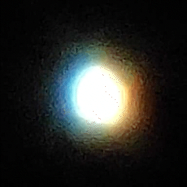

M-am cam lecuit de testat pe geroaica. Mai bine am vazut ieri prin sticla fereastrei decat direct pe balcon. L-am dat afara sa se acomodeze, apoi numai bine a aparut Venus de dupa termopan. Mr. Green Fierbea imaginea ceva de nedescris, blurata la max. M-am speriat, m-am gandit la probleme. I-am dat 37.5x, 75x, 150x... Din ce in ce mai naspa. De colimat, e colimat foarte bine. L-am pus pe liber si am scos ED72-ul. Si cu asta la fel. La 42x, 60x, 131x. Singura chestie notabila e ca treceau satelitii idiotului aluia de Musk razant la Venus. Macar cu asta m-am ales. Crying or Very sad Laughing
Si nu cred ca doar seeingul e prost (2.75 arcsec), fierberea accentuata fiind datorata caldurii emanate de la apartamente: scapari pe la ferestre, inertia termica a blocului... pe gerul asta conteaza si cel mai mic gradient de temperatura...

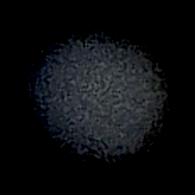

No, cam asa arata Venus... Shocked Rolling Eyes
Am pus telefonul nitel la treaba si asta am capturat.

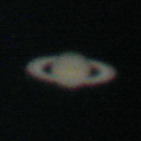

Ce vremuri la Saturn, cu Maku-miku... Laughing

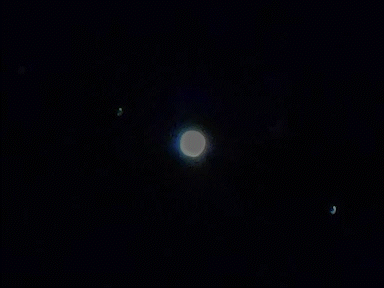

Fata de alaltaieri astazi seeingul se anunta a fi mai bun, sub 2 arcsec. Am zis ca merita sa incerc din nou sa vad ce poate C6-le. La 18:00 era ora optima pentru Venus, fiindca ajungea in campul vizual al telescopului. Am deschis larg ferestrele balconului, am inchis perfect usa si am scos jucaria. Am inceput cu 37.5x pentru centrare, apoi cu 75x, 150x... Sperante desarte, seeingul era jalnic. Fierbea mai putin planeta, dar tot ininteligibila era, mai ales ca e micuta la 11 arcsec cat are acum. M-am carabanit in casa...
Am zis sa-i dau o sansa lui Jupiter, mai ales ca pe site-urile de meteo se sugera o imbunatatire a seeingului pe la 1.7-1.8 arcsec. Am deschis Stellarium sa calculez pe la ce ora trebuie sa ies ca sa intre si Jupanul in campul vizual. Pe la 19:00 l-am luat in colimator. Era insotit de 3 dintre cei 4 sateliti galileeni, ulterior mi-am dat seama si de ce: Io tranzita planeta. Mai mult, fierberea se mai domolise. La intervale mai lungi sau mai scurte si pentru fractiuni de secunda se vedeau cu claritate benzile pe portiuni relativ mici, foarte rar pe portiuni ceva mai mari sau in intregime. Am mers pana la 214x si inca se vedeau benzile cate o clipa. M-am zgâit incantat prin oculare, pe rand, am si filmat vreo 3 clipuri cu PocoF1 si nici n-am bagat de seama ca a trecut o ora... Smile Misiune indeplinita, deocamdata. Me happy!

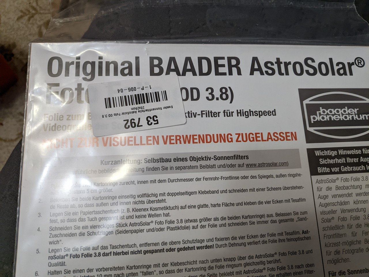

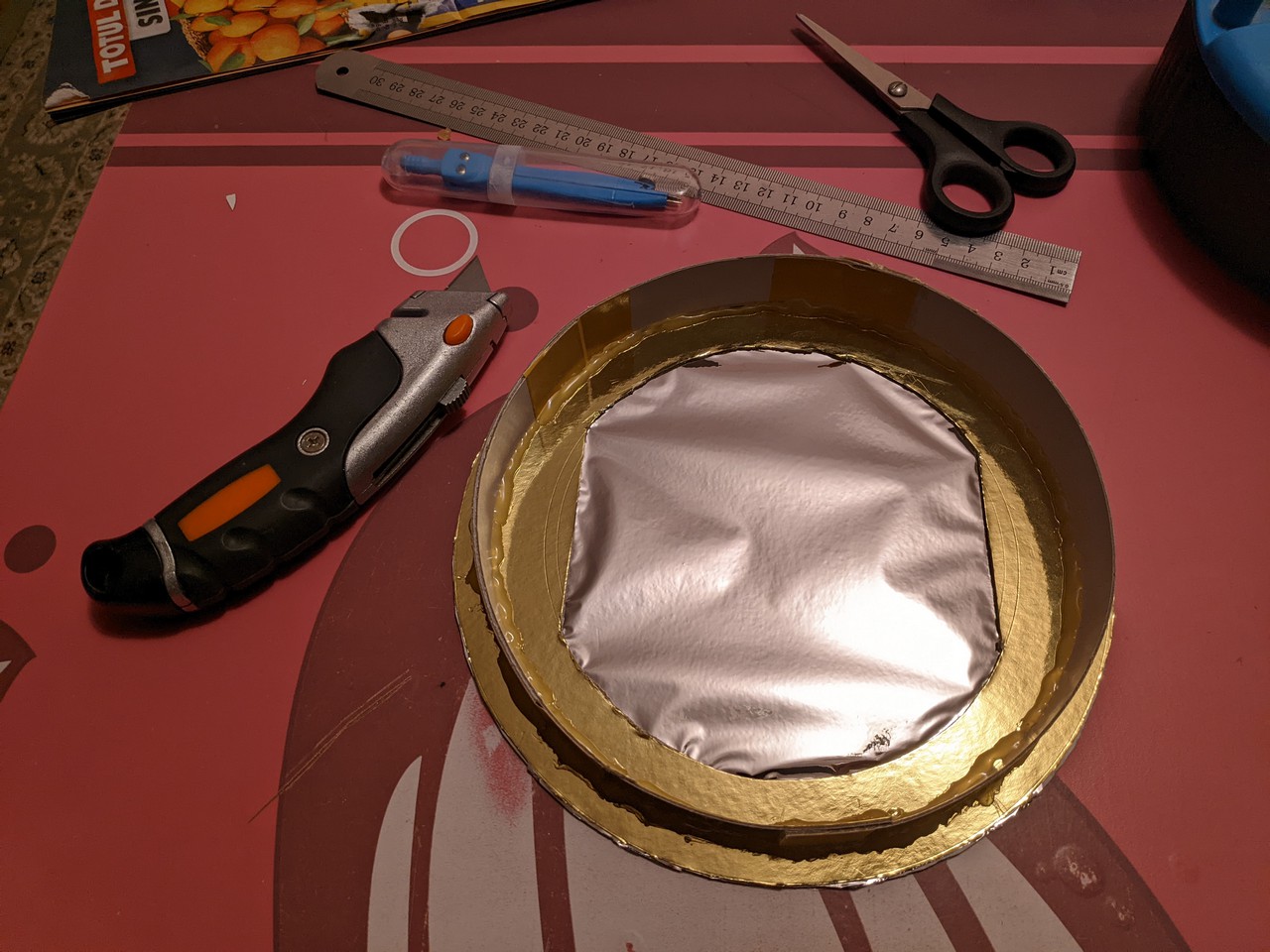

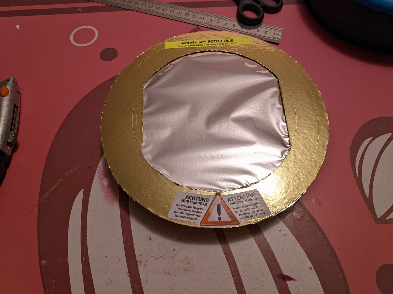

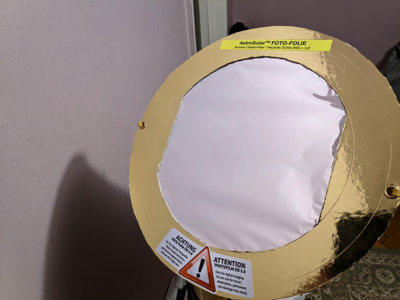

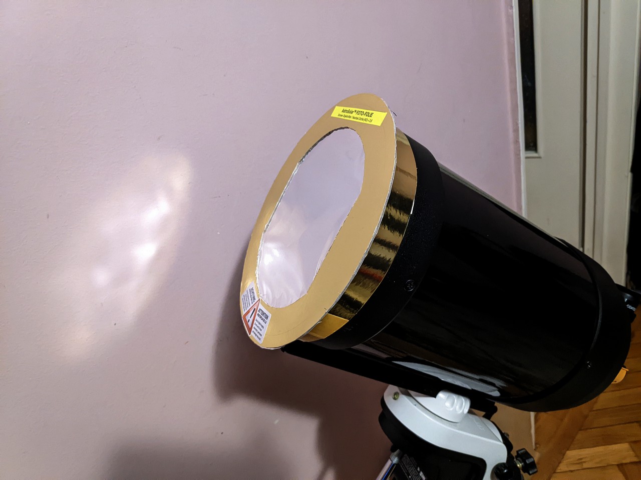

I-am facut filtru solar lui flacaneata. Mr. Green Foto. Wink

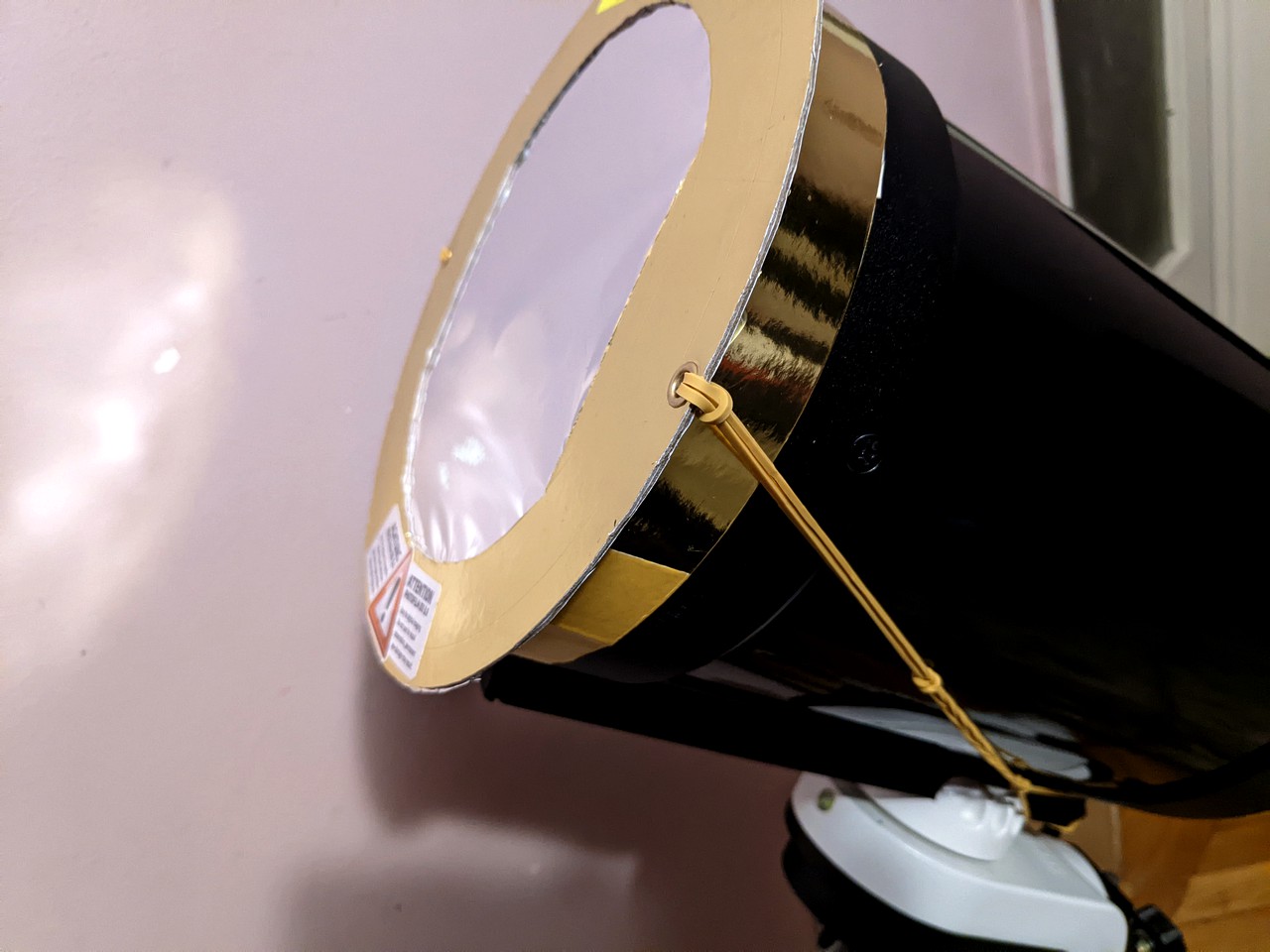

Lega-l bine de tub sa nu cada sau sa il dea cineva jos accidental.

Pai, da, o sa-i pun doua capse pe laterale sa-l prind cu elastice de tub.
Edit: cam asa ca in poze.

Pot sa intreb de ce ai lasat cele doua tesituri pe apertura mastii?

Da, am taiat folia (290x200 mm) in doua parti egale, rezultand dimensiunile de 200x145 mm pentru fiecare jumatate (rezerva, in caz ca se deterioreaza cealalta). Tesitura corespunde laturii de 145 mm si am facut-o pentru a putea lipi folia de cadre. Am prins cam 5 mm de fiecare parte, asta insemnand ca am cca. 135 mm intre tesituri. Dincolo, unde aveam 200 mm (deci, material la discretie), am mers pe diametrul aperturii de 150 mm.
MesajTrimis: 17 Feb 2023 13:43 Download mesaj
Cand ai apertura in exces iti permiti sa mai tai pe ici pe colo prin partile esentiale.. Smile

Vedem noi daca e in exces, in curand. Laughing Da' am inteles ideea. Mr. Green

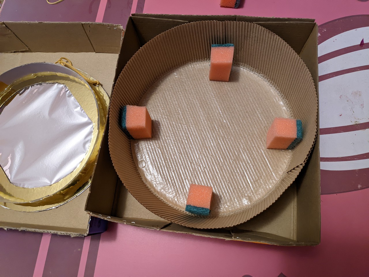

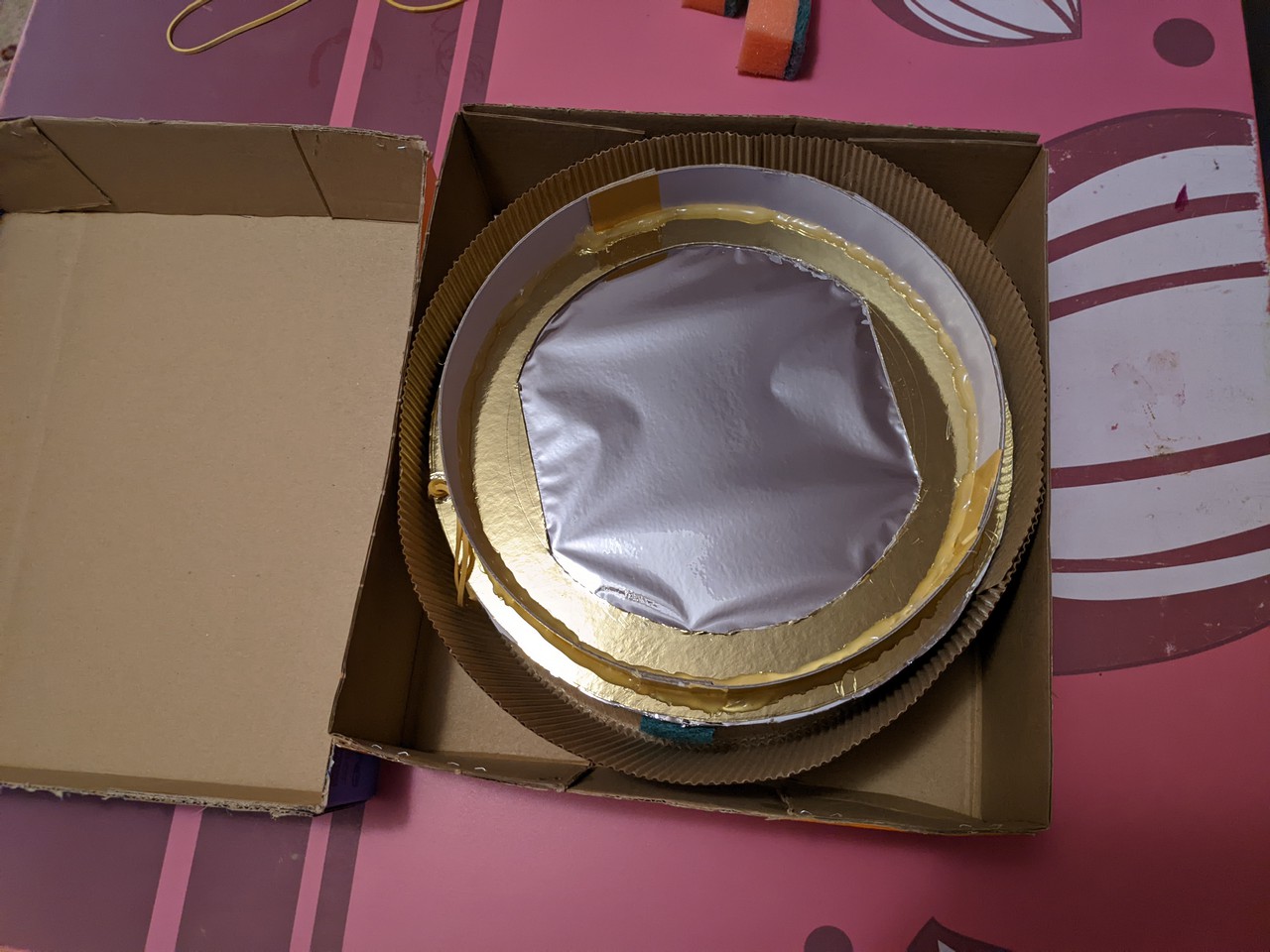

Am dat iarasi iama prin chestiile de cofetarie ale nevestei si i-am facut o cutie de protectie/transport filtrului solar Mr. Green ... si l-am dat si nitel la Soare. Seeing oribil din balcon, cu alternanta de nori peste discul solar. Am tras cateva clipuri, dar nu am mari asteptari. Le procesez chiar acum in fundal. Daca iese ceva ce merita aratat, voi posta.
