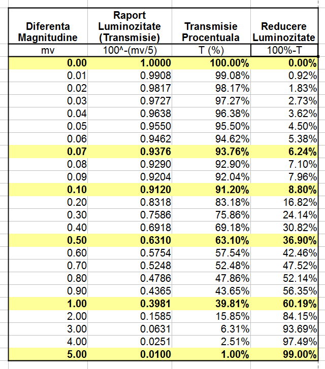

Mircea, ai calculat procentele pe scara logaritmica a magnitudinilor.
Mai trebuie convertite pe scara liniara si facuta diferenta fata de referinta.
Astfel:
0.1 mv corepunde la o reducerere de luminozitate de 8.80%
0.5 mv la 36.90%
Am facut un tabel mai jos:
 Marime fisier:  127.25 kb
 Vizualizat:  de 3133 ori

Ai muncit ceva dar a iesit un tabel pe cinste Smile
Merita salvat si pastrat pentru ca poate fi util in multe alte situatii.

Chiar contam pe ajutorul tau in lamurirea subiectului.
Iti multumesc si eu pentru calcule si pentru tabelul foarte util.
Ca regula mnemotehnica am sa retin pentru uz personal valoarea rotunjita de 9% pentru pierderea de luminozitate pentru o diminuare cu o zecime de magnitudine.
Ce invatam practic din tabelul colegului nostru ?
O oglinda de la Orion Optics din UK cu aluminizare HILUX la 97% reflectivitate va prezenta stele cu 0,2 mv mai slab luminoase decat oglinda similara cu reflectivitate normala de, sa zicem, 84%.

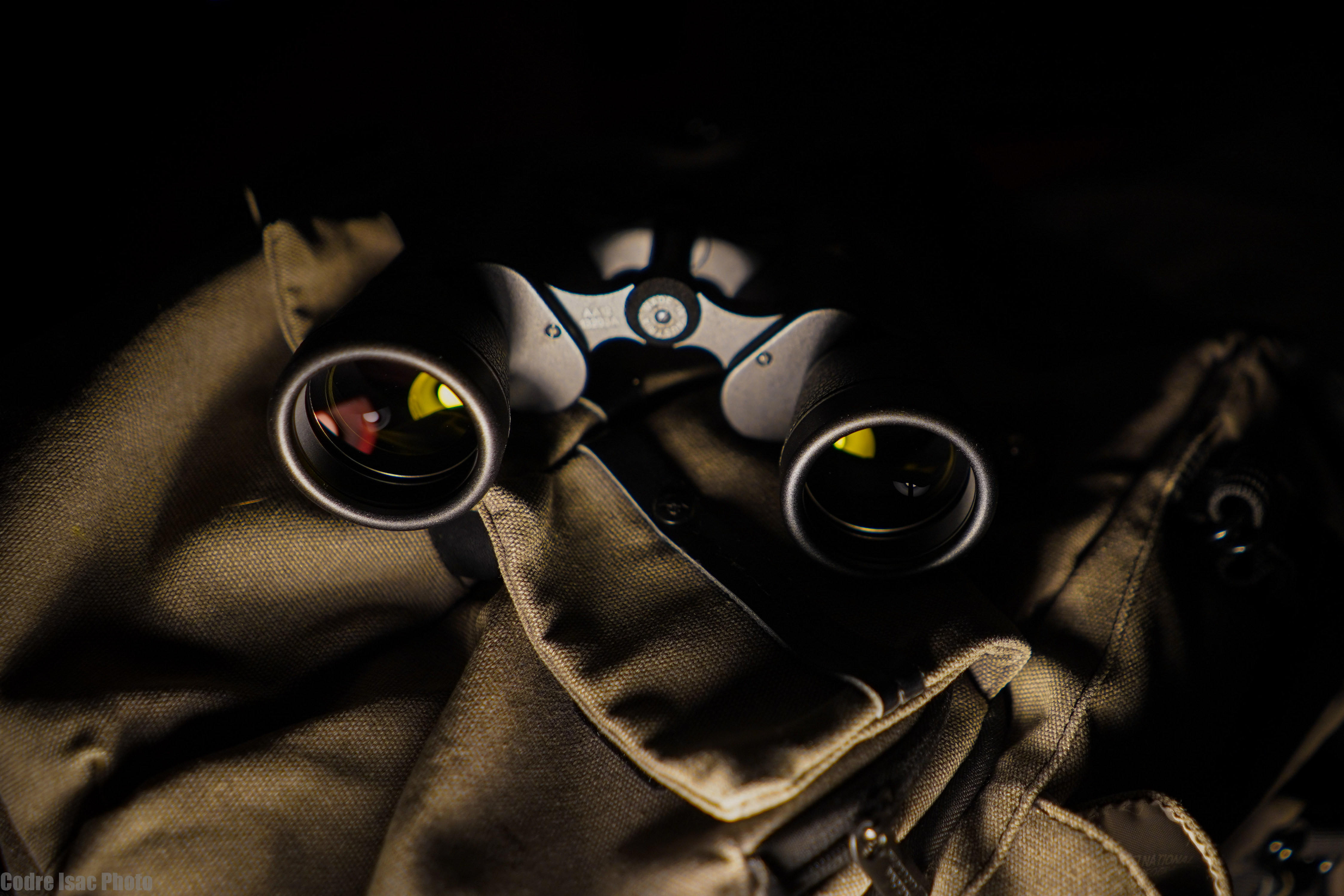

Acest Swarovski Habicht 7x42 are transmisia luminii de aproximativ 92% pe lungimea de unda 400nm, 95% pe 500nm, 96% pe 550nm, 94% 650nm. Straturile antireflex atent alese si depuse impecabil cred ca sunt "vinovate" de aceasta extraordinara liniaritate a transmisiei pe tot spectrul vizual. O astfel de transmisie enorma, si nu doar pe o lungime de unda, confera acestui binoclu un avantaj de luminozitate atat pe timp de zi cat si pe timp de nopate, chiar si in fata unor binocluri 7x cu pupila de iesire mai mare, cum ar fi de exemplu Helios Apollo 7x50, comparatie o puteti gasi aici
