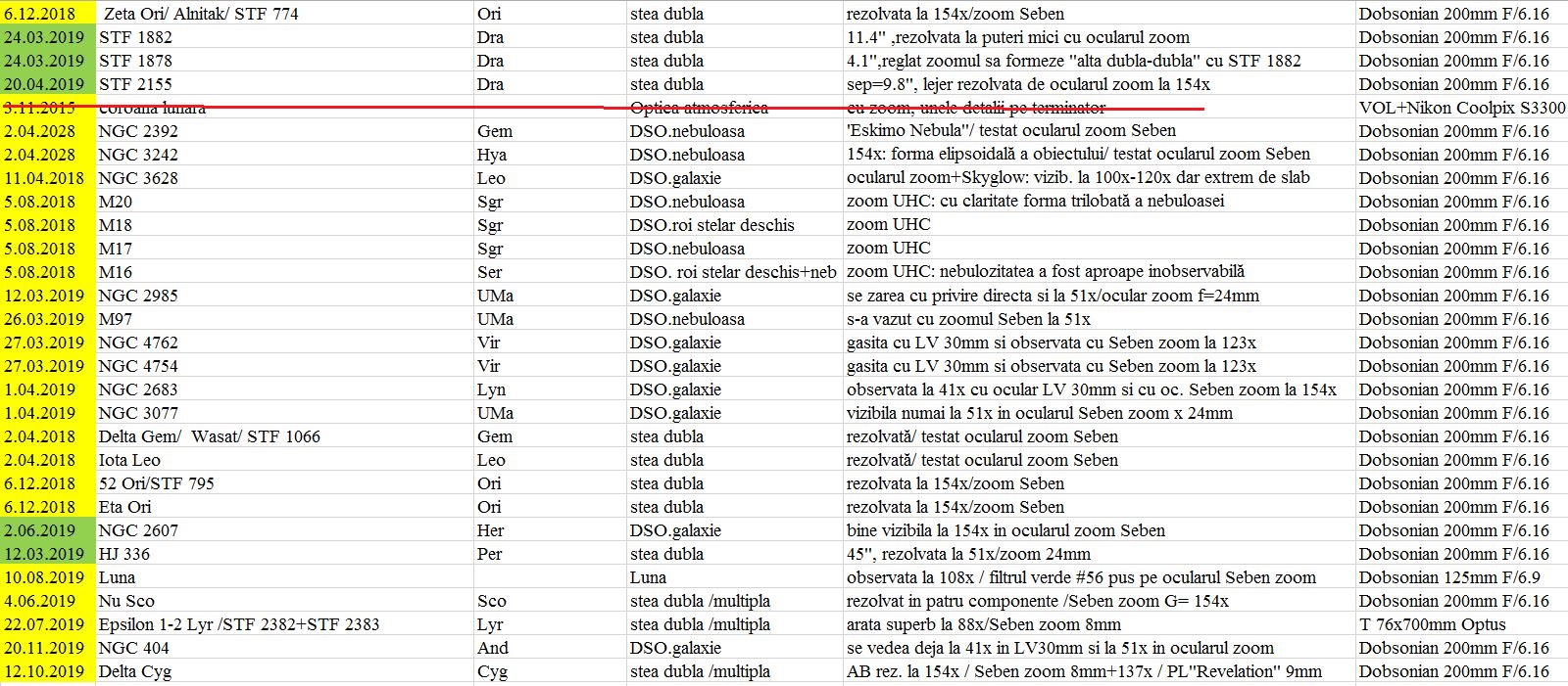

Atasez un extras din jurnalul meu cu observatii la care am notat expres ca am folosit zoomul Seben.
Vedem acolo:
- am folosit zoomul Seben (pe care-l alint cu numele Zoom cel simplu ) la grosismente de la 51x, la 88x, 108x, 123x pana la 154x.
-am observat Luna prin filtru #56, galaxii, nebuloase planetare cu filtru UHC - metoda pe care o numesc ''zoom UHC'', nebuloase H II.
-numeroase stele duble si multiple printre care ''monstrii sacrii'' care-si hranesc stralucirea din perpelirea indelungata si sadica a astronomilor amatori incapatanati: 52 Ori, Iota Leo, Delta Cyg, Nu Sco, Zeta Ori si altele.
