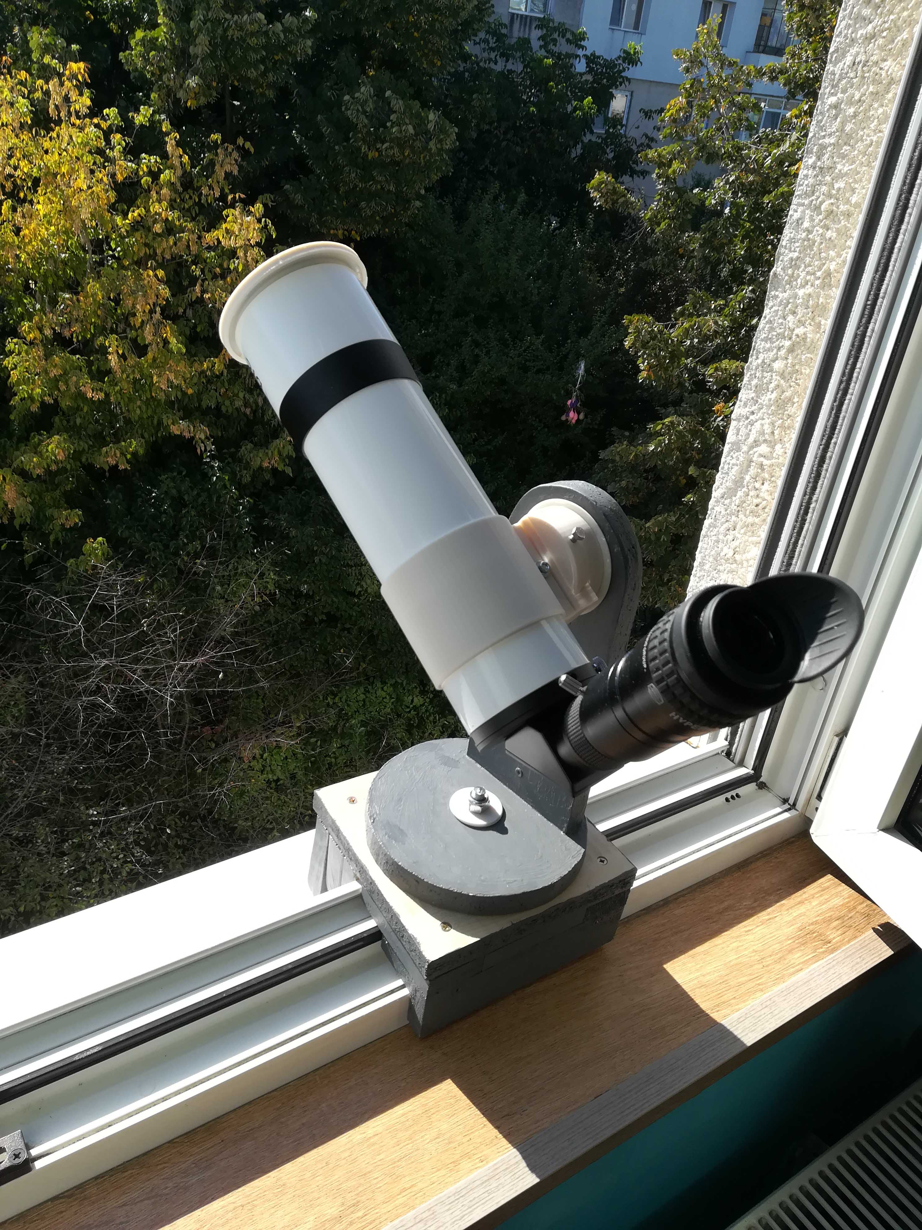

Ar fi o sugestie
 Marime fisier:  872.21 kb
 Vizualizat:  de 5677 ori
