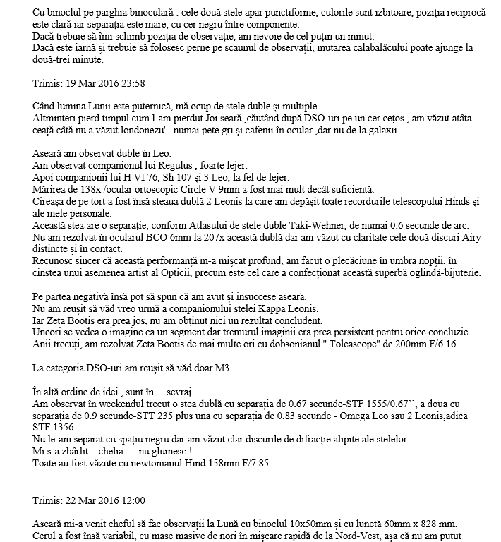

Am cautat in jurnal si am gasit ca STF 1555 din Leo a fost cea mai ''fioroasa'' dubla rezolvata cu Hinds.
S-a intamplat in week-endul de dinainte de 18 Martie 2016, dubla a fost rezolvata dar nu separata.
Vezi atasamentul.
Nu-i de mirare : criteriul Dawes pentru Hinds = 0.73''.
Acum STF 1555 are separatia de 0.65'' dar in 2016 a fost la 0.69''.

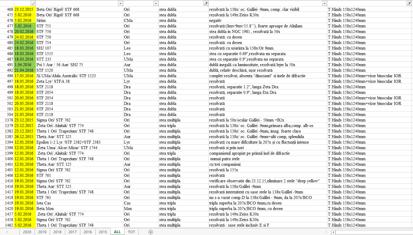

Hinds si-a aratat muschii la multe alte duble dificile : Omega Leo, STT 235, STF 2054, Propus, 7 Tau, sase stele in Trapezium, Lambda Cyg +++
Daca doresti, extrag din jurnal observatiile cu Hinds si ti le trimit. Vezi atasamentul.
In varianta text am notat detaliile, in cea Excel doar datele esentiale.
