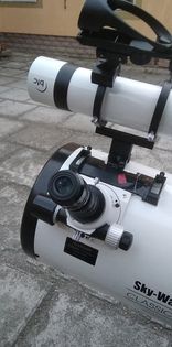

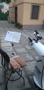

Pozele.
 Marime fisier:  11.91 kb
 Vizualizat:  de 8376 ori
 Marime fisier:  10.88 kb
 Marime fisier:  12.04 kb

Multumesc pentru poze, marca aceea de telescop imi pare cunoscuta ! Wink
Felicitari pentru lista bogata.
Am verificat dublele Bu care, de obicei, sunt dificile.
Care a fost cea mai ''dura'' din aceasta lista ?
Sunt curios daca o va putea rezolva si telescopul meu.
In prima poza ce atlas ai deschis, pe stativ, te rog ?
Nu cred ca il cunosc.
Spor la observatii, Mircea

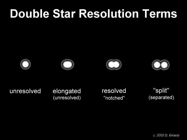

Despre rezolutie.
Daca imaginea a fost ca cea de a treia din atasament, numarand de la stanga, se numeste ''rezolvat''. Dar fara separatie.
Separarea depinde si de vointa noastra, pe langa toate celelalte conditii.
Rezolvarea este functie numai de telescop, de apertura. Daca telescopul nu poate rezolva o stea dubla, nici nu o va separa vreodata.
Daca insa telescopul rezolva o stea dubla, atunci sunt sanse ca, asteptand seeingul potrivit si folosind ocularul potrivit, sa o separam.

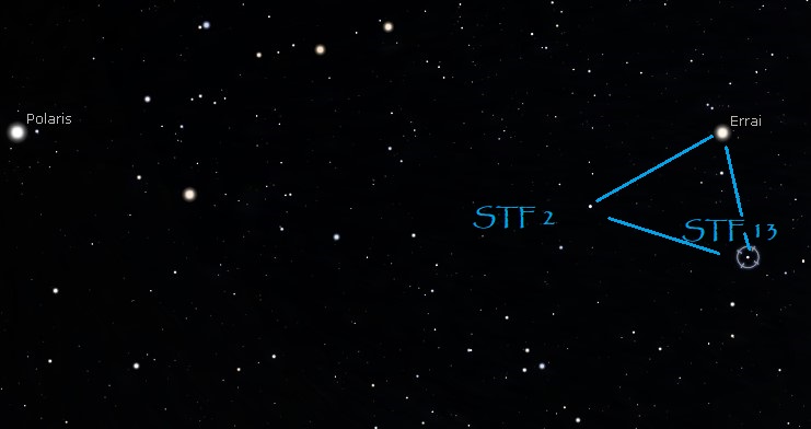

Duminica 10 Septembrie a.c. am observat cu ''Ratusca cea urata'' stele subarc STF 2 si STF 13.
STF, 2 cu separatia afisata de 0,956'' a fost rezolvata, luand forma semnului ''infinit'' dar nu a fost separata.
STF 13, cu separatia afisata de 0,967'' a fost rezolvata si separata cu puntita neagra stabila si relativ larga.
Am folosit in ambele cazuri marirea de 270x obtinuta cu ocular TS Planetary 3,2mm.
Parerea mea este ca diferenta de 0,11'' dintre cele doua duble nu explica marea diferenta dintre aspecte.
Fie separatia lui STF 13 este mai mare ca cea publicata, fie cea a lui STF 2 este mai mica.
Conditiile de observare au fost indentice, STF 2 si STF 13 formeaza un asterism triunghi echilateral cu Errai / Gamma Cephei. Vezi captura de ecran. Astept cu interes alte opinii si observatii.
