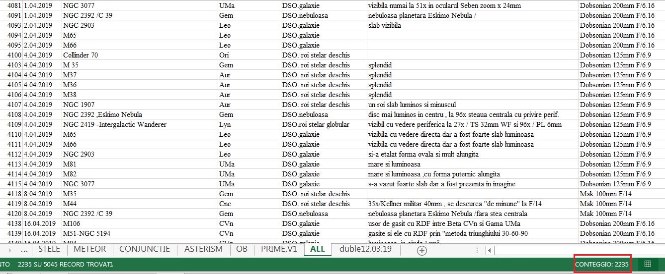

In fisierul excel in care-mi notez observatiile, intre Mai 2008 si Ianuarie 2020 am notate 2235 de intrari.
Multe or fi observatii repetitive dar banuiesc ca o treime sunt obiecte unice.
Daca adaug stelele duble-multiple, carbon, oranj, variabile etc contorul arata 4239. Or fi si aici repetitive dar mai putine, banuiesc ca am vreo 1200 duble/multiple observate.
Experienta acumulata prin aceste observatii pledeaza pentru folosirea grosismentelor care dau pupile de iesire in jurul unui mm sau mai mica.
