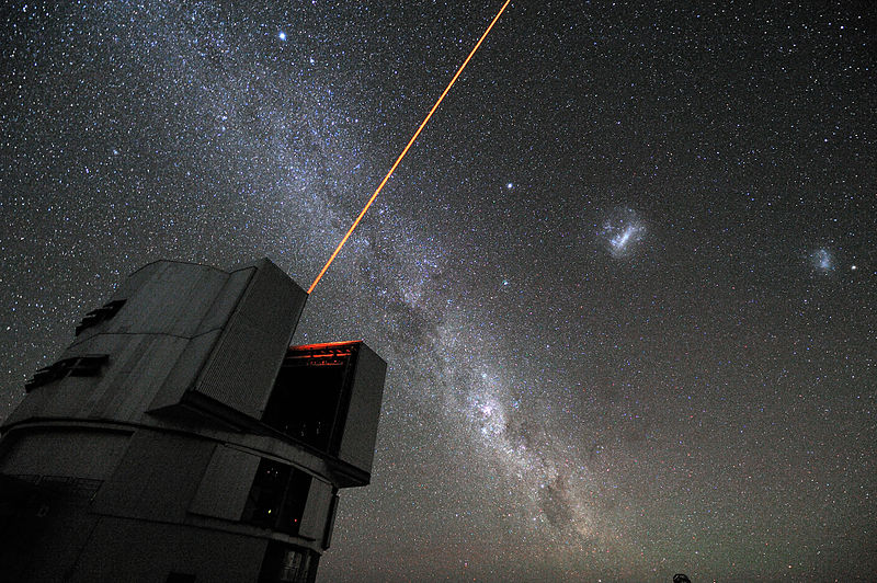

Care alelalte ?

Cred ca se refera la cele profesionale (Multiconjugate AO, multi object AO, Ground Layer AO): https://www.ucolick.org/~max/289/Assigned%...tro_v1.pdf ; https://astrobites.org/2022/11/20/guide-to-adaptive-optics/
Cele care sunt pentru amatori au o singura prisma, de aceea nu pot face corectii pentru camp mai mare.
