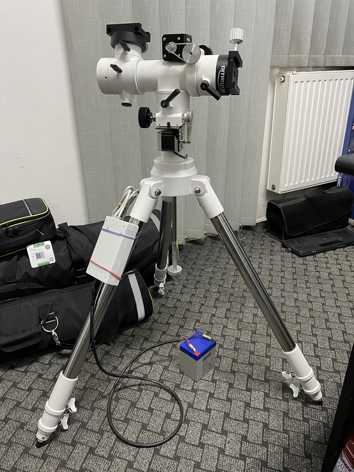

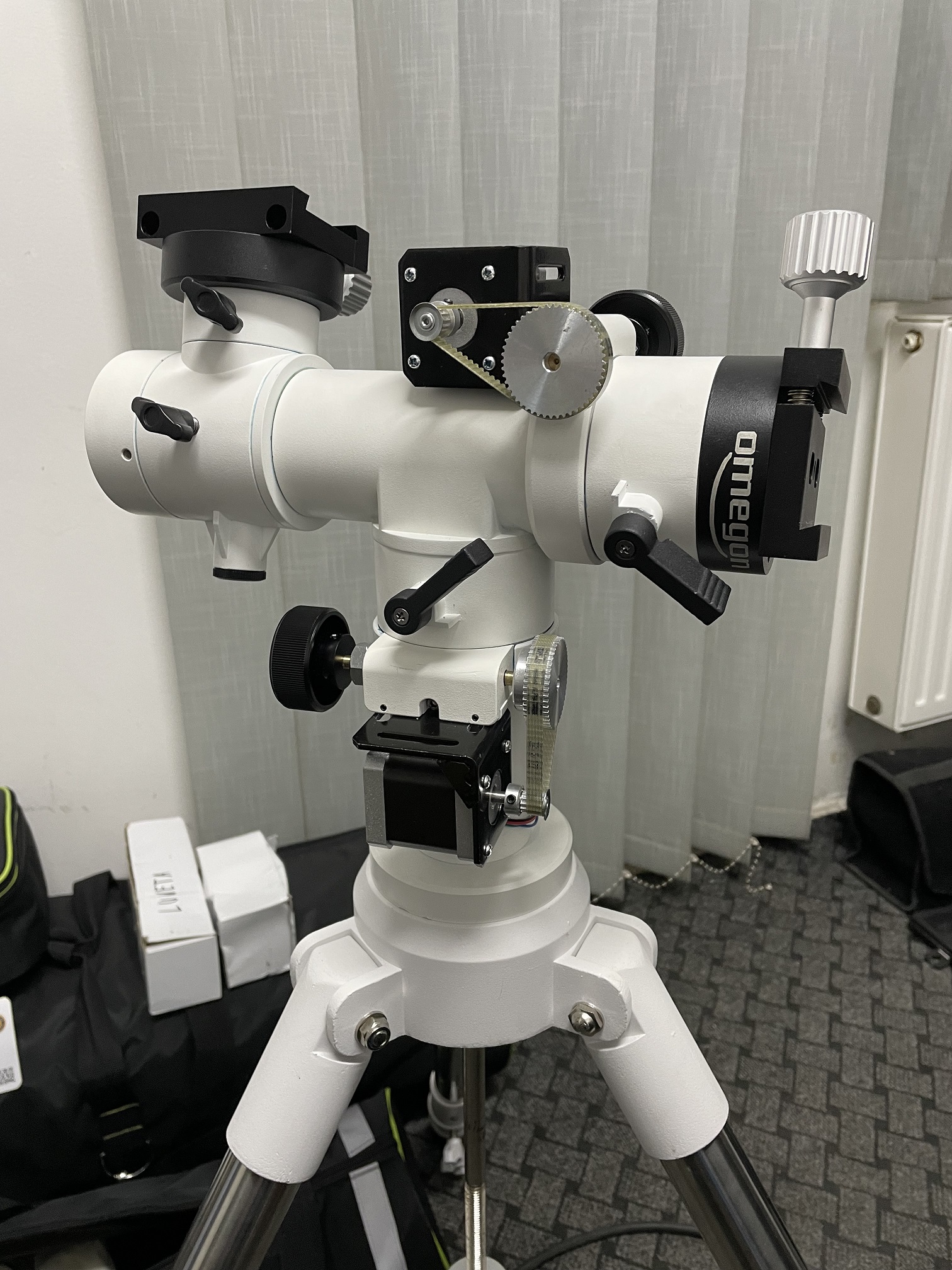

MesajTrimis: 19 Noi 2021 11:56 Download mesaj
Salutare tuturor,
Dupa "lupte seculare"(care au durat aproape 3 saptamani), am reusit, cu ajutorul unui bun "coleg" de forum, de la care am primit un kit OnStep gata facut(de el), sa motorizez montura Omegon Twinmaster AZ. Ii multumesc special aici lui Alex S.!
Asta dupa ce, daca tot m-am apucat de ea(adica de montura), am demontat-o bucati-bucatele, am spalat-o si am uns-o cu vaselina pe baza de litiu(Divinol - Dedeman), asa cum m-ati sfatuit. Se misca muuuult mai bine...
Multumesc tuturor pentru sfaturi si pentru ajutor!
Pun poze cu montura in noua configuratie:
