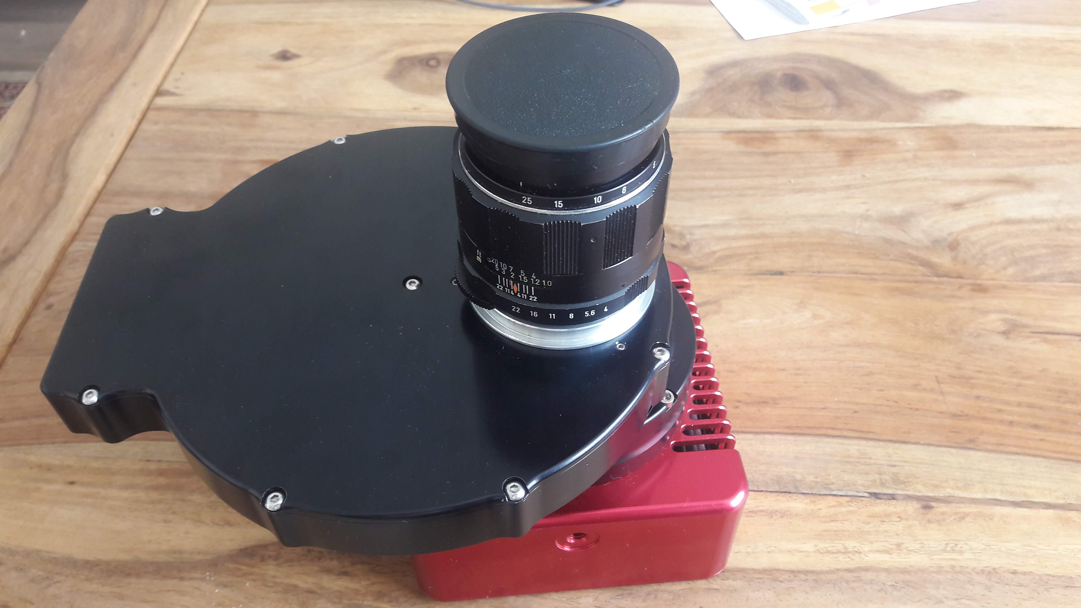

Atik 383L cu EFW2 intra in focus cu un adaptor mic facut la strung cu majoritatea obiectivelor pe m42.
Am si eu cateva dar nu le consider prea bune. De ex. zeiss 135mm f/3.5 - acceptabil dar nu grozav, trebuie inchis pana pe la f/6.3, la fel si tair 300mm f/4.5.
Ar merge probabil mai bine la narrowband, am facut un test scurt o data cu tair-ul de 300mm 12x5 min h-alpha.
Pentaconul de 50mm e ok, nu grozav.
Ar mai fi Un Takumar de 50mm f/1.4 despre care am citit ca ar fi mai bun decat canon 50mm, insa nu am avut ocazia sa-l folosesc, cand fac rost de unul o sa-l testez.
In concluzie, daca vrei calitate la 50mm iti recomand geoptik + canon 50mm f/1.8 (poate fi si 1/4).
Daca vrei sa-ti faci adaptorul este un trick pentru a inchide apertura obiectivului. Cred ca ai mai putea folosi un aparat vechi canon defect pentru a fabrica mai usor adaptorul.
Daca ai nevoie de ceva din ce am, pot sa-ti imprumut
canon 50mm f/1.8 (bun pt astro)
helios 55mm f/2 (slabut pt astro, interesant pt foto)
takumar 50mm f/4 macro (slab-mediu pt astro)
czj sonnar 135mm f/3.5 (slab-mediu pt astro)
tair 300mm f/4.5 (mediu pt astro)
pot si adaptorul la efw2 sa ti-l trimit (deocamdata e la un prieten).

Multumesc mult, Lucian!
Da, vreau, daca poti, desigur. Vedem ce se potriveste mai bine. Trimite-mi atunci acel obiectiv de 50, care zici ca e bun pentru astro.
Adaptor imi fac eu, nu e nevoie de al tau. Vreau sa folosesc camera color, deci nu e nevoie nici de roata de filtre. Probabil ca adaptorul meu va fi mai lung, nemaifiind rota de filtre la mijloc. Trebuie sa testez...
Fa un pachetel mic si trimite-l cu curierul, cu plata transportului la beneficiar. Adresa mea ti-o dau pe pm.
Multumesc mult!
