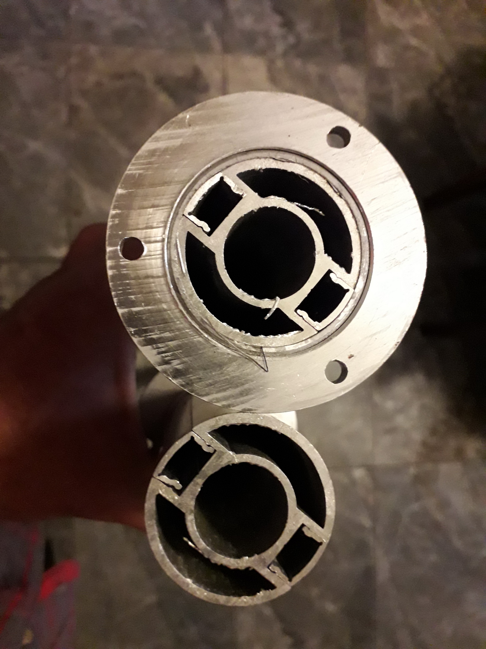

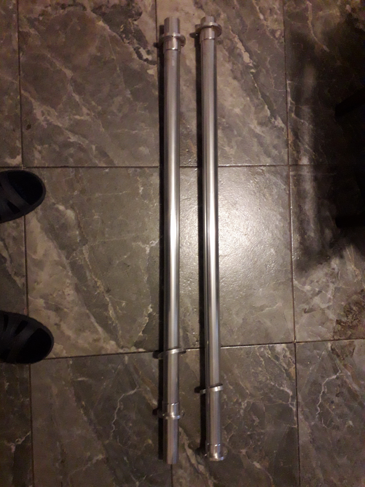

intre timp azi am mai facut rost de cate ceva ptr goliat....doua tuburi de aluminiu profilat
Dexterior=40mm /diam interior=20mm L=1100mm ; grosime in carne 2mm
din pacate sunt doar doua bucati...sper sa fie bune ptr tub....

Astea sunt grele rău, nu sunt ce trebuie pentru truss, sunt pentru balustrade, mână curentă. Ai nevoie de țeavă simplă. Repet, nu te grăbi, studiază întâi temeinic la ce trebuie să ajungi. Îți pot da niște șuruburi speciale cu ureche cu care poți face prinderea trusurilor și reglajul lor. Toată construcția trebuie să fie rigidă dar asta nu înseamnă că trebuie să construiești un buldozer. Rigiditatea se obține prin structura bazată pe triunghiuri.

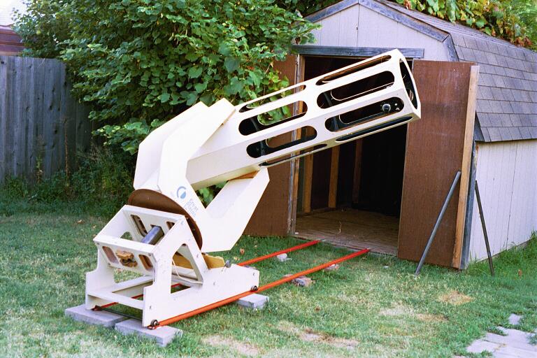

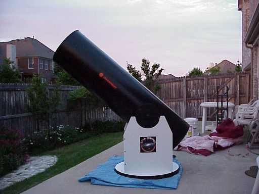

montura originala a lui goliat e in prima poza....nu este el dar e identic.....a doua poza e ceva ce mi-as dori sa iasa.....
intr-adevar montura originala e cu frictiune pe teflon......e prea intuneric acum sa fac poze.....promit sa fac maine dimineta.....teflonul pe lagarul de pivotare al tubului...e prins cu capsatorul....ca de altfel si patinele discului de baza......ma scuzati dar ptr mine asta nu e inginerie.....nu stiu la cel din poza cum o fi...dar la goliat asa este...de aceea am spus ca montura e varza

Optica ai testat-o, este ok?
PS: arata bine dobsonul, este de o simplitate dezarmanta, ai putea reface tubul.
Iar montura furca, a remarcat si Mircea Pteancu, nu se prea poate folosi la vizual.

tuburile le-am luat azi de la mester....cel inferior 4 kg..cel superior 2 kg....Al de 2 mm sudat in argon
