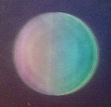

Ca sa nu ramana doar vorbe, iata un exemplu de zonare de la o luneta 100ED skywatcher:
 Marime fisier:  56.5 kb
 Vizualizat:  de 5040 ori

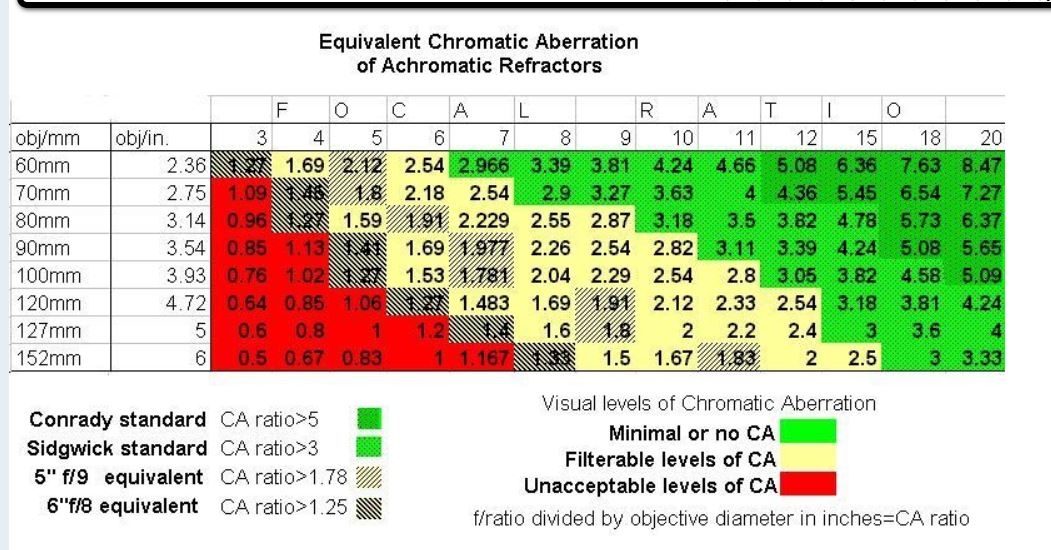

Criteriile de luat in seama cind se compara refractoare:
1.Cromatism(CA):vezi poza de mai jos;cit este considerat acceptabil in functie de focala/diametru.
2.Factor de culoare(S2N):corectia de culoare in functie de D,f si materialul din care sunt facute lentilele(in germana):
http://rohr.aiax.de/@pud3.jpg
Aici gasiti un site(rusesc) unde se gasesc rezultatele testarii interferometrice a aproape tuturor tipurilor de instrumente comerciale:
https://www-fidgor-narod-ru.translate.goog...r_sch=http
 Marime fisier:  134.74 kb
 Vizualizat:  de 4843 ori
