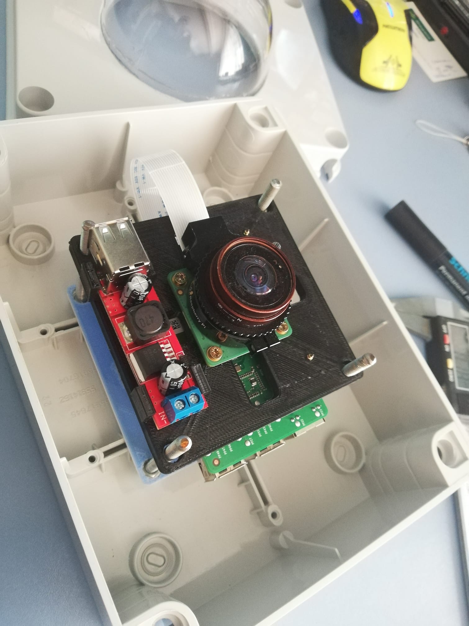

Am inceput lucrul la o a doua camera AllSky. M-a motivat faptul ca ASI120MC din cand in cand face figuri din cauza firmware-ului, si data fiind aparitia pe piata a camerei PI HQ care se pare ca da rezultate bune si e mult mai ieftina, se merita experimentul. Softul l-am testat si e functional, finalizez hardware-ul si trec la teste outdoor.
