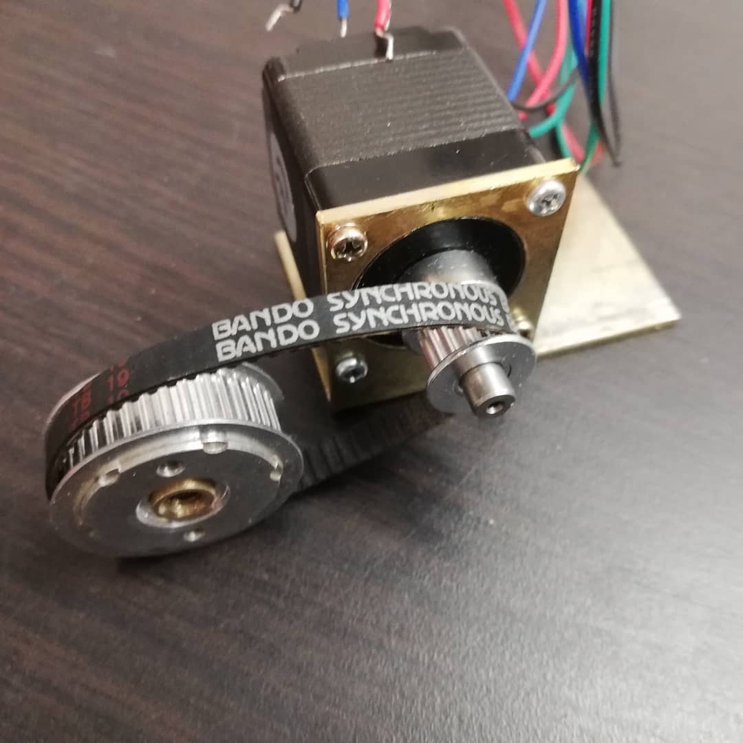

MesajTrimis: 04 Mai 2021 13:22 Download mesaj

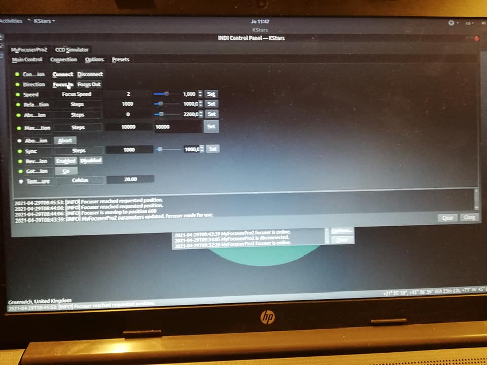

Am purces la construcția unui alt focuser motorizat, de data asta pentru un telescop mai special, al cărui focuser se mișcă cu ajutorul unui șurub lateral. Are sistem de scoatere a jocului și este foarte precis. Pentru că un motor nema 17 era prea mare am comandat motorașul nema 11 recomandat de Valy. Comanda am făcut-o foarte simplă cu un Arduino Pro Micro și un driver LV8729 (momentan) pe o placă de încercări. A ieșit foarte compact, așa că va putea fi montat într-o cutiuță imprimată 3D și fixată chiar pe telescop. Am încărcat firmware-ul myFocuserPro2 care este compatibil ASCOM dar și INDI. Este foarte bine că merge cu INDI pentru că se va folosi softul Kstars pentru linux. Există o directivă de configurare care ține seama de utilizarea unui Arduino Micro (32U4), versiunile mai vechi erau compatibile doar cu ATmega 328P de pe Uno, Nano sau clonele lor.
Placa suport am făcut-o din tablă de alamă de 2mm pentru că aluminiul moale pe care l-am folosit la ceilalți suporți are dezavantajul că nu poate fi găurit cu precizia dorită, am folosit un burghiu în trepte pentru a ajunge la fi 22 cât au motoarele și a cam fugit. În alamă precizia s-a păstrat mai bine și a trebuit să ajustez foarte puțin cu pila.
Roata are 40 dinți și este recuperată, din dezmembrări, a avut gaura de 5mm și am mărit diametrul pe strung pentru a putea introduce un adaptor cu filet pentru șurubul M5 de la focuser.

Controlul in EKOS, interfata INDI din Kstars
 Marime fisier:  51.28 kb
 Vizualizat:  de 4402 ori
Suportul si roata de curea sincrona
 Marime fisier:  65.3 kb
