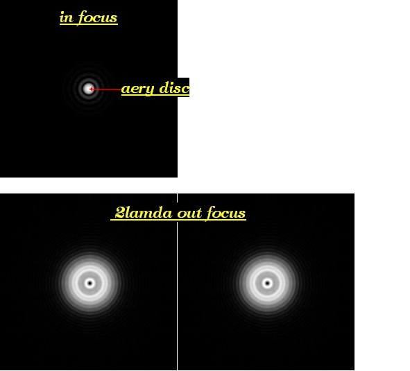

HoO_Germany a scris:
Ca sa poti sa vezi airy disk trebue sa defocusezi minimal in ambele directii. Din momentul unde zici ca esti in focus si steaua arata punctual, sa defocusezi vreo 2-3 mm in fiecare directie. Deja aici trebue sa apara primele airy disk.
Nu-mi vine sa cred ca citesc asta pe un site de astronomie Surprised Shocked
Acel punct de dimensiune minima, e imaginea clara a discului central Airy, al difractiei.
Mariti grosismentul la 2*Dmm, si acel punct va deveni un disc bine conturat, in situatiile atmosferei calme. Sau prin diafragmarea obiectivului se obtine acelasi efect, la grosismente mai mici.
Imaginile intra/extra focale ajuta in primul rind la aprecierea calitatii opticii.

Tavi F. a scris:
Ok, poate eu m-am exprimat gresit, eu vreau sa dau sfaturi a putea aprecia cumva calitatea obiectivului. Pentru asta ese face un star-test, la care steaua se defocuseaza intra- si extrafocal. Amandouo directii se defocuseaza in aceeas grosime.
Aceasta imagine defocusata am prenumit-o eu airydisk unde asta stiu ca nu este numele corect. Numai pentru a putea descrie ce as fii dorit sa descriu, am ales aceste cuvinte.

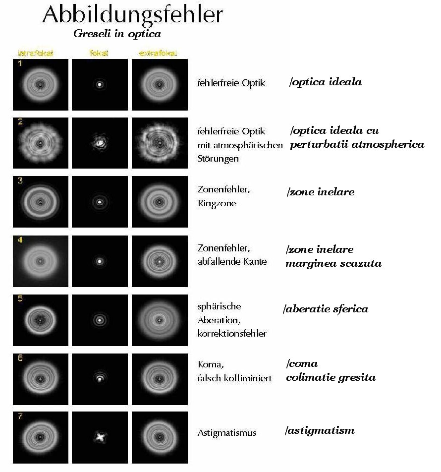

Poza spune mai mult decit sute de cuvinte.
Prima este simulatie intr-un program(aberrator).
A doua este situatia practica pe cer cu un reflector
(obstructie) si numai citeva exemple.In practica se pot
intilnii multe alte forme dependent de optica.
Clear sky Hans
