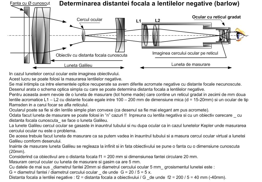

Titlul subiectului: AcroOcular_Home Made
Semi detaliat referitor la ocularul acromatic.
Nu mam antrenat in calcule detaliate si nici nu este necesar sa vin cu formule elegante complexe de a determina punctele cardinale a ocularului.
Principalul este sa avem lentilele si daterminarea distantei focale.
Chiar daca in final nu iasa distanta focala calculata nu este o problema ca data trecuta am dat o metoda cu care se poate determina exact distanta focala a oculalelor "Home Made".
Exista si alte metode mai simple.
 Marime fisier:  137.32 kb
 Vizualizat:  de 19453 ori
Ultima modificare efectuata de catre tamasflex la 20 Dec 2007 15:36, modificat de 1 data in total
tamasflex
Data inscrierii: 16 Iun 2006
Mesaje: 289
Localitate: Tg-Mures
MesajTrimis: 16 Dec 2007 01:17 Download mesaj
Masurarea distantei focale a lentilelor negative.
 Marime fisier:  162.91 kb
 Vizualizat:  de 19966 ori

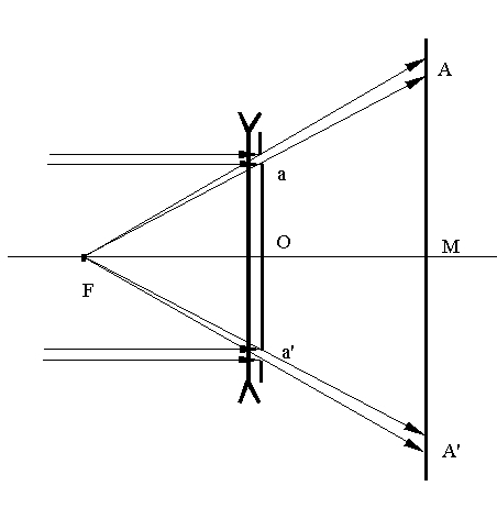

O metodă practică rapidă pentru aflarea distanței focale a unei lentile divergente este următoarea: se acoperă una din fețele lentilei cu un disc din hârtie ( neagră ) de diametrul lentilei și având două mici orificii simetric așezate față de un diametru ( două înțepături de ac ). Se îndreaptă lentila spre o fereastră ( afară trebuie să fie zi! ) având discul perforat în spatele ei. Cele două fascicule divergente se proiectează pe un ecran care are două semne făcute la o distanță dublă față de cele de pe discul din spatele lentilei. Se modifică distanța dintre ansamblul lentilă-disc perforat și ecran astfel încât cele două imagini luminoase să se suprapună cu semnele de pe ecran. În acel moment distanța focală a lentilei divergente este egală cu distanța dintre lentilă și ecran.
E de asemenea simplu - si mai precis - să folosească o lentilă convergentă de focală suficient de mică, cunoscută, alipită de lentila divergentă.
Determină distanța focală a sistemului (convergent) astfel format din formula asociațiilor de lentile determină distanța focală a lentilei deivergente.
Determinarea distanței focale - cum spunea Andi mai sus, la Soare sau pe un banc optic cu un sistem colimator drept sursă (beculețul în focarul lentilei colimator), numai fascicul paralel să fie... Aș fi de partea ultimei metode, care asigură o precizie suficient de bună.
