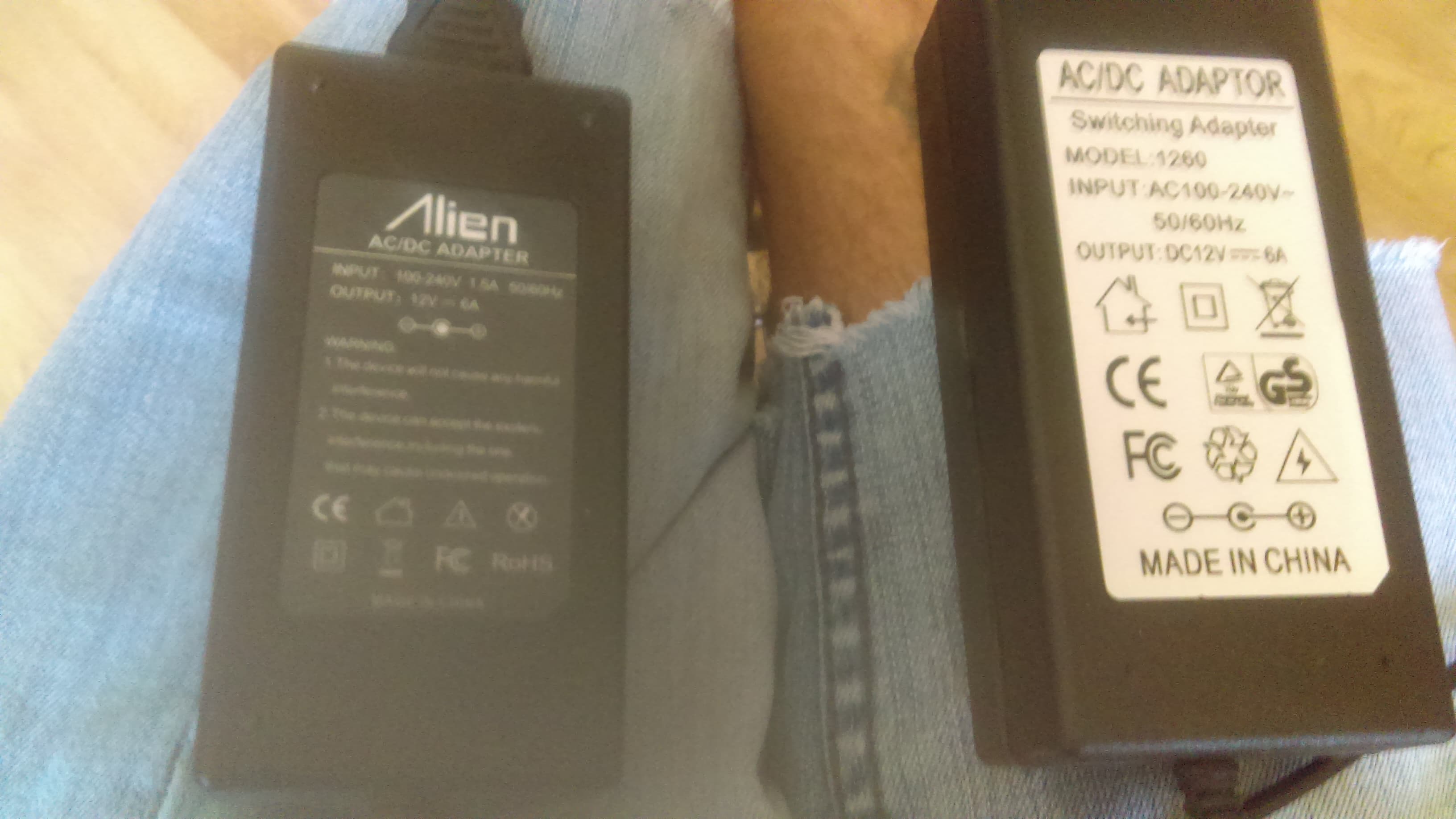

ambele surse sunt 12v 6A cea din stanga pozei a functioneat de cand am luat montura. mufa era improbizata dar lipita serios cu pistol de lipit. nu da semne in nici un fel in motoare. nici cel mai mic zgomot, iar ledul pare sa se stinga de tot.

Sursele par a fi potrivite (desigur cu firele izolate).
Mai incearca sa deconectezi cablul de la DEC PORT si sa pornesti asa.
