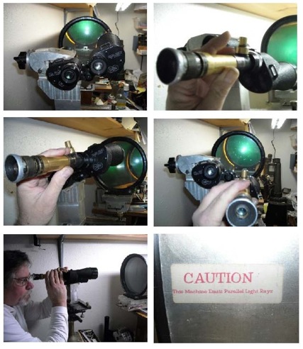

Si cine are un colimator mai serios ?
Apropo, standardele US Navy sunt de 2 arcmin si 4 arcmin convergenta pe orizontala ...

@nobody
Daca cumva gasesti ceva date atat teoretice cat sau/si practice despre un colimator ca cel din poza de mai sus, te rog sa imi trimiti si mie linkul sau documentatia.
Multumesc mult.
Herr_Alien
Data inscrierii: 11 Noi 2010
Mesaje: 1081
Localitate: Brasov
MesajTrimis: 22 Aug 2018 14:03 Download mesaj
Bill Cook a descris mai demult metoda pe cloudynights.com ("tail of arc)". Nenea din poza (Cory Suddarth) foloseste un telescop pe post de colimator, da' orice obiect plasat suficient de departe ar trebui sa fie ok.
https://www.cloudynights.com/ubbthreads/at...%20ONE.pdf
si mai ales:
https://www.cloudynights.com/topic/340766-...explained/
Metoda descrissa de Bill Cook e o simplificare a metodei descrisa in manualul folosit de US Navy:
https://archive.org/details/opticalman32nave015103mbp
Alex

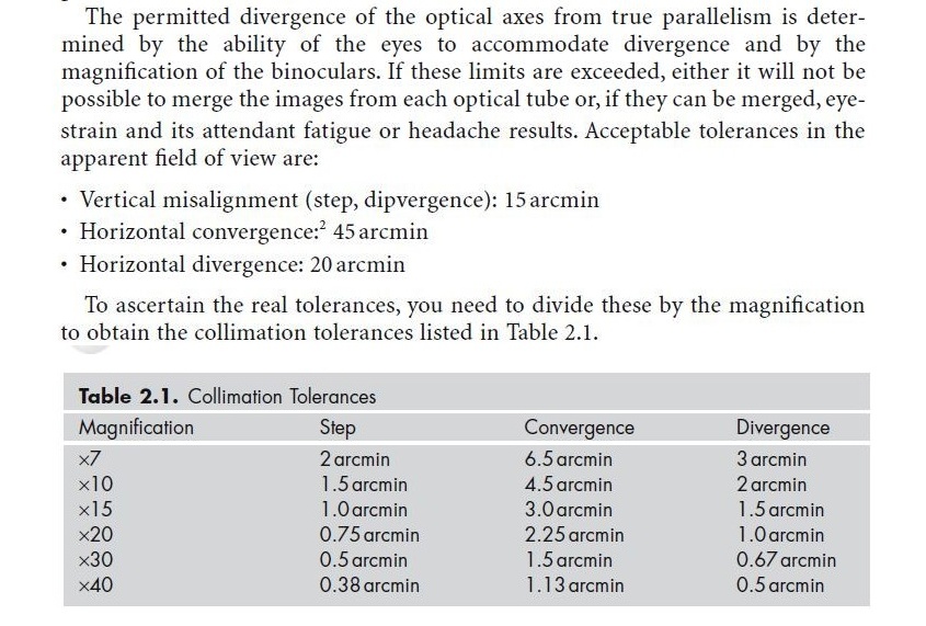

Mesaje: 5994
MesajTrimis: 23 Aug 2018 18:44 Download mesaj
Iata niste valori pentru tolerantele de colimare date de Stephen Tonkin in cartea Binocular Astronomy:
 Marime fisier:  159.46 kb
 Vizualizat:  de 5508 ori
Dbird
Data inscrierii: 06 Noi 2012
Mesaje: 1566
MesajTrimis: 24 Aug 2018 11:25 Download mesaj
@zoth
Multumesc, bune informatii. E mult pana sa ajungem la asa o precizie Very Happy .
