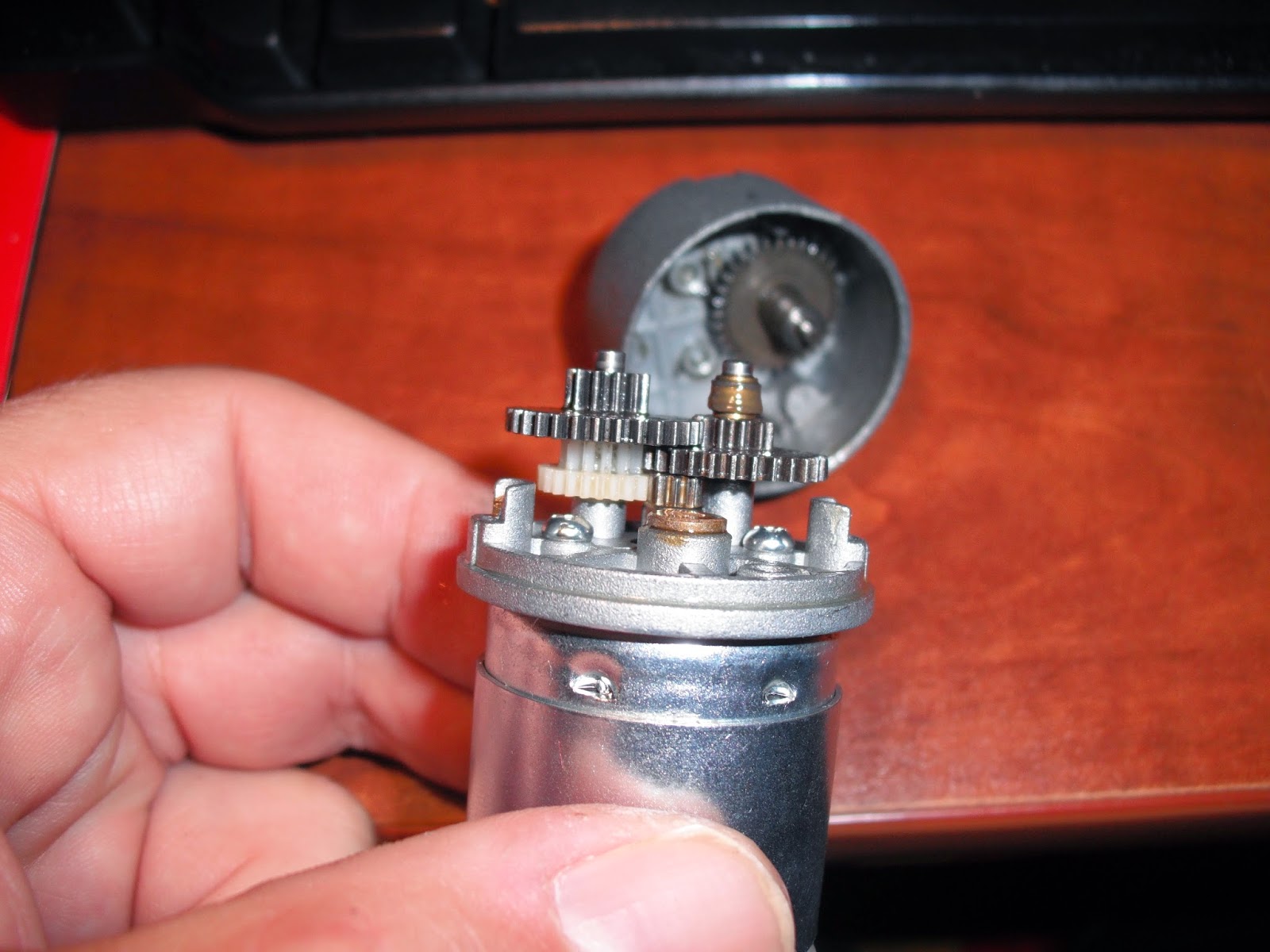

Cat despre motoare si reductoare ... se plang si altii ca li s-au rupt dintii la rotita aia din plastic. Sa fim seriosi, asa ceva pui la masinute cu telecomanda, nu la ditamai montura. Rotita aia se poate rupe si de la vibratii daca o ia razna encoderul/controlerul.
Poate gasesti aici motor (se pare ca la comanda):
https://www.teleskop-express.de/shop/produ...Mount.html
si motor controller:
Va recomand sa luati loc pe un scaun inainte de a va uita la preturi.

Mda. Asa arata jucaria aia de motor. Eu puneam asa jucarii pe barcutele de polistiren cand eram copil...
Iar rotita aia alba e cea din plastic. Dintii s-au rupt la partea de angrenare cu motorul unde au modul mai mic. Eu am scris prima oara la celestron pt motorul ala, dar ei mi-au zis sa ma adresez dealerului local. Am rugat apoi si niste amici de prin canada, usa sa se intereseze, poate poate il iau mai iedtin de acolo, insa dealerii de acolo nu si-au batut capul cu nimicuri de astea. Pana la urma l-am comandat la Horatius de la starmax la un pret similar cu ala de la nemti. Poate e asa scump pt ca vine ca "motor assembly" cu reductorasul ala si cu encoderul pe el.
Sa stiti ca nu era nici un span in cutiuta aia a reductorului. M-am gandit si eu la asa ceva. Nu stiu de ce s-a rupt, caci acolo cuplul pe rotile alea este intr-adevar minuscul.

Are reductie de cel putin 10/1 , motorul la slew are turatie mare , apare caldura , carcasa nu are decupaj pentru racire . Concluzie , prost gindita , probabil sa mai treci pe strada lor , de unde si pretul astronelogic .
