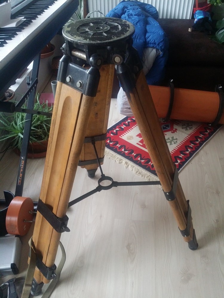

MesajTrimis: 11 Apr 2019 10:50 Download mesaj
Noul trepied pentru montura;m-am suit in picioare si am tzopait pe el(90 kg)...nici o miscare.
Pina la constructia unui pilon,pare o solutie rezonabila...studiem prinderile

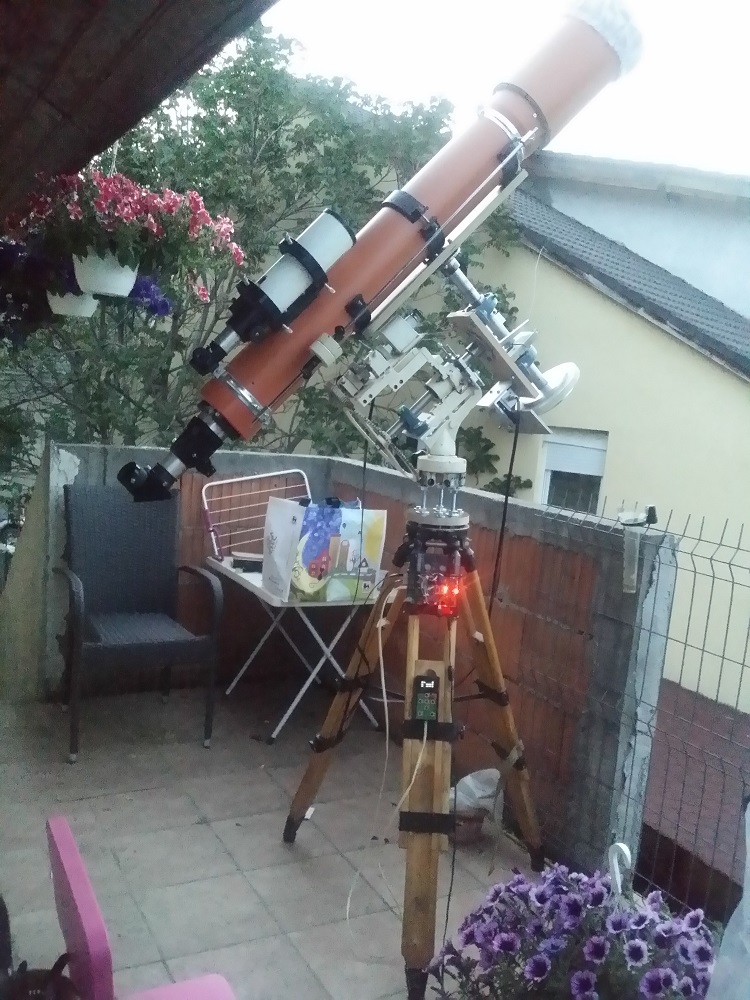

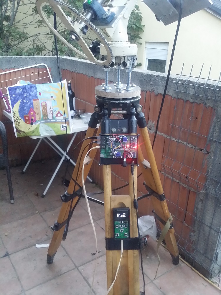

MesajTrimis: 26 Apr 2019 21:53 Download mesaj
Trepiedul si montura s-au intilnit cu ajutorul unor suruburi de 12....nu misca nimic,vibratiile par a se atenua in 1-2 secunde,orizontalitatea se regleaza cu cheia de 19,doar ca totul a devenit si mai greu...ca idee de scara,dew shield-ul refractorului este la cca 3m de sol.

MesajTrimis: 26 Apr 2019 23:26 Download mesaj
Felicitari pentru realizare . Arata rau de tot (in sensul bun ). Bara de contragreutati nu are nevoie ? . La trepied poate imi pare mie , nu sint picioarele cam prea putin deschise ? . E clar ca are nevoie de pilon , acum e posibil sa aiba si ceva torsiune la vint si greutatea maxima pare in centru sistemului .

MesajTrimis: 27 Apr 2019 07:27 Download mesaj
Multumesc:)....bara cu contragreutati nu este,ca am pus luneta doar sa vad cum incape pe terasa...si nu prea incape bine...
O sa verific problema unghiurilor de deschidere la trepied....oricum, vreau sa schimb sistemul de fixare al picioarelor in sarcina cu unul asemanator cu cel de la SW.Va ramine o perioada lunga pe trepied,din cauza inaltimii la care trebuie sa stea luneta pt o pozitie buna la ocular.
Ca solutie pentru un pilon cu inaltime reglabila,adaptabil tipului de instrument folosit ar putea fi un cric hidraulic pentru cutii de viteza,cu sarcina max de 500 kg si cursa de 90 cm.

Mesaje: 9695
MesajTrimis: 28 Apr 2019 08:52 Download mesaj
O mică observație: cele 3 șuruburi M12 de la flanșă sunt prea lungi. De acolo apar vibrațiile.

MesajTrimis: 28 Apr 2019 15:28 Download mesaj
Pentru asa refractor ai nevoie cel putin de deschidere E-S-W .. , si spatiu 4x4x4 m . Si trebuie cit mai rar dezasamblat . Fiind un instrument complementar si F big , eu as folosi instrumentul mai mult cu camera , pentru a cistiga la astrofoto . Cred ca dobsonul de 12" va forta vinderea concurentei si mai scapi de puzderia de telescoape , ..desigur calitative . Dar e importanta comparatia pe cer optim , pentru maxim de rezultate .
Nu stiu daca nu e complicatie si mai erau f utile si niste "ambreiaje " . Nu am vazut decit la monturile de firma . Daca mai schimbi si sist RA ca precizie , chiar ca e investitie , si altii au prevazut maxim in oras 0,8 arcsec . Esti maestru al artelor Smile
