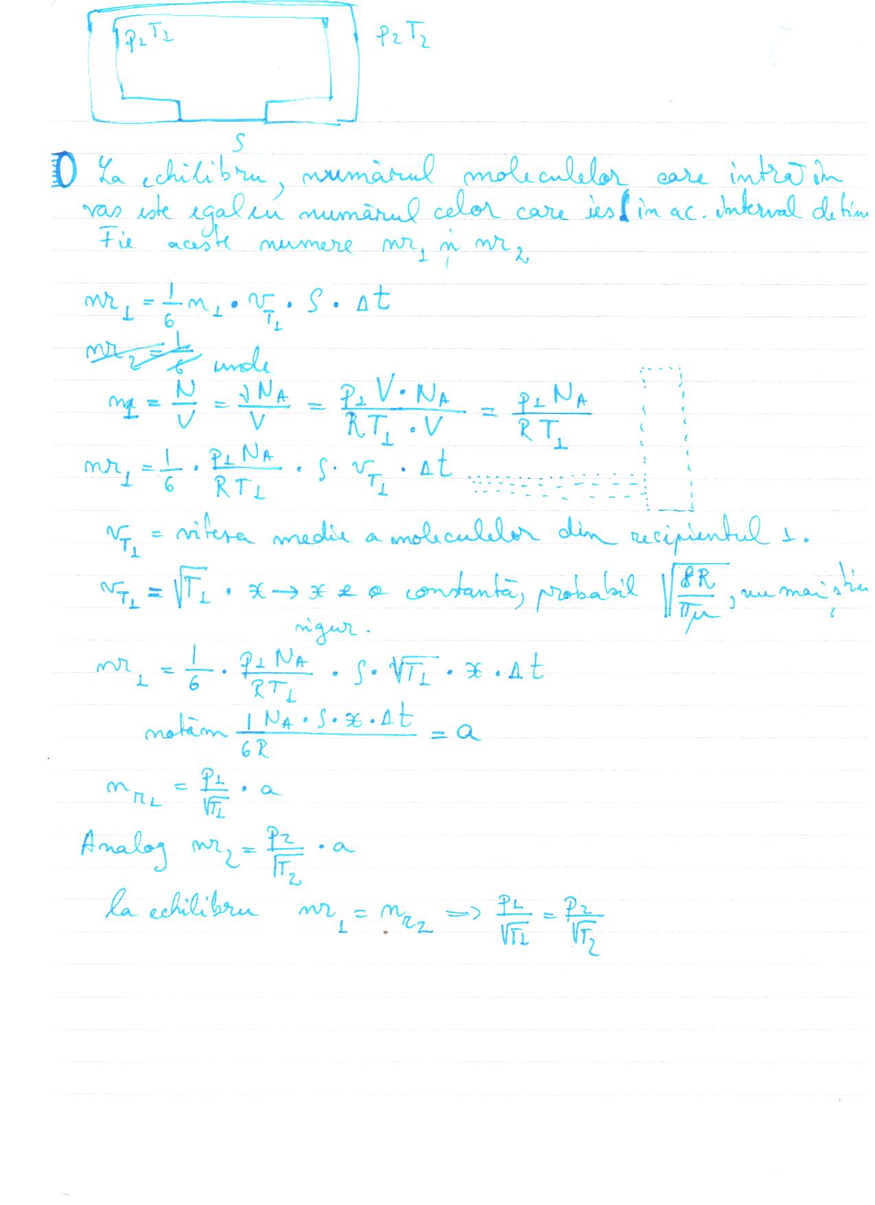

				Domnule Radu chiar ma mir    Ceea ce spuneti dumneavoastra e o superstitie .
     Pai presiunea din exterior nu e egala cu cea din interior decat in cazul in care temperaturile incintei si a exteriorului coincid, altfel nu.  Si tocmai v-am demonstrat . Ce-ar trebui sa mai fac ca sa-mi dati dreptate ?

				 	  | Citat: | 	 		  | Si tocmai v-am demonstrat .  |
Dacă te referi la ceea ce ai scris pe foaie, fii serios. Ai o mie de confuzii acolo, plecând de la viteza termică la noțiunea de flux/ concentrație și aplicarea ecuatiei de stare termică...
 	  | Citat: | 	 		  | Ce-ar trebui sa mai fac ca sa-mi dati dreptate ?  |
Ce-ar fi să înveți oleacă de fizică?
Te rog să pricepi că presiunile sunt egale și că rezolvarea oferită de Alex e ok.
Chestia la care te gândești tu e valabilă pentu un regim tranzitoriu, scurt, până la egalarea presiunilor. Ia deschide acum o cola rece, de la frigider. Daca-mi spui că presiunea aeruui din bidon, de deasupra lichidului, e mai mică decât cea a exteriorului după ce "iese gazul"... eu nu mai beau cola niciodata.

				  Ovidiu dragă, ceva îți scapă acolo. Ia mai uită-te o țâră.
Iar tonul tău... ar fi bine să-l mai controlezi. Înțeleg frustrarea ta, dar înțelege și tu când bați câmpii. Problema e clară și discuția e inutilă.

				In primul rand nu cred ca imi intelegeti frustrarea , si in al doilea rand , n-am intrat pe forum pt sfaturi fratesti (" iti scapa ceva acolo" ) , asa ca daca vreti spuneti daca nu , nu .

				Sunt sigur ca de data aceasta gresiti , dar sunt curios daca aveti curajul sa acceptati

				 	  | Citat: | 	 		  | M-ai convins de asta pe chestia cu condensatorul |
   Eu v-am zis ca aveti prejudecati .
   Eu aveam nevoie de o simpla demonstratie (nu de o idee ) in schimb tot ce am primit au fost generalizari pentru cazuri particulare , care nu se potrivesc aici .
   Domnule Radu , din moment ce numai dvs o sa mai cititi mesajul , v-a luat 2 zile ca sa stiti ce sa-mi raspundeti

Ceea ce îl nelămurește pe Ovidiu este chestia cu deschiderea "mică".
Cât de mică?
Cei care au dat rezolvarea au considerat-o suficient de mică astfel încât, după încălzitea gazului din interior, schimbul de substanță nu mai are loc.
Altfel spus, acel nr1 al lui Ovidiu tinde la zero când S tinde la zero (deschidere mică). Balonul se consideră sistem închis, fără schimb de substanță.
Ca să nu rămân însă dator cu o explicație, să justific acum chestia cu echivalența condițiilor, de la care Ovidiu s-a cam aprins. Aș fi vrut să prindă singur ideea, pentru că e mult mai util să gândească singur. A trecut însă suficient de mult timp.
Haide să vedem și când S este mare. Atunci, deoarece în problemă temperatura T1 a aerului din balon e constantă, fluxul de particule care intră trebuie să fie la aceeași temperatură cu particulele din balon (e fluxul de aer încălzit de arzător până la T1). Altfel, temperatura aerului din balon ar fi în scădere. Particulele au aceeași viteză termică, atât din exterior spre interiorul balonului cât și din interiorul balonului spre exterior. În aceste condiții, nr1=nr2 înseamnă egalitate a presiunilor.
Ovidiu greșește în momentul în care consideră că prin S intră aer rece (la T0, temperatura mediului) și iase aer cald (la T1). Acest lucru, repet, contravine datelor problemei, care surprind situația T1=cst cel puțin pe intervalul (putem să-l luăm oricât de scurt) în care balonul "începe să plutească". Dacă ar intra aer rece și ar ieși aer cald, T1 ar fi variabil.
Sper că am fost suficient de clar.
