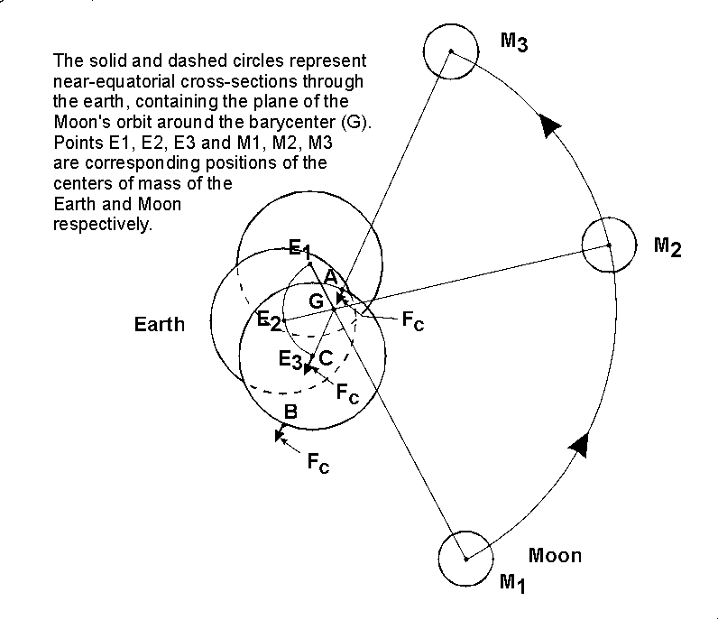

Geometric nu pot coincide nicidecum.
Linia nodurilor este la intersectia dintre cele doua planuri si se roteste in jurul baricentrului Pamant-Luna. Iar linia apsidelor, care se afla in planul orbital aparent al Lunii-Pamant, se roteste la randul ei in jurul centrului elipsei, centru care nu se afla in planul ecliptic, ci se roteste si el in jurul baricentrului. Daca nu ma insel, din cauza excentricitatii, centrul elipsei se afla la o distanta medie 20000 km fata de focarul elipsei (baricentru). Deci cele doua linii pot fi cel mult paralele, dupa cum cred ca ai considerat si tu in mod implicit.
https://tidesandcurrents.noaa.gov/restles3.html

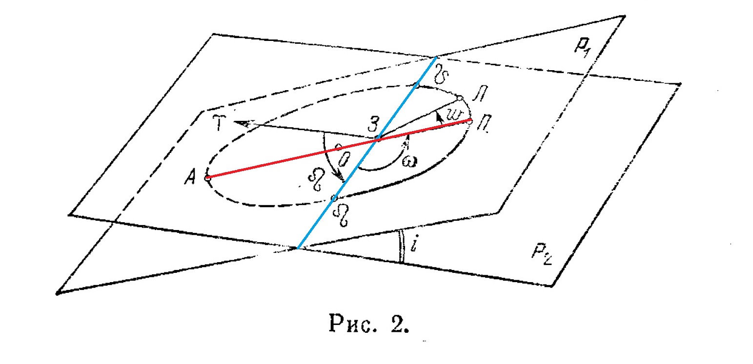

Un desen mai bun unde se vede bine linia nodurilor și linia apsidelor; și bineînțeles centrul elipsei orbitei lunare (O). Baricentrul se confundă cu Pământul (З). (Desenul este dintr-o carte rusă).

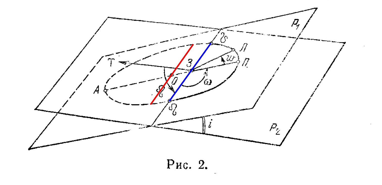

Liniile astea ziceam ca nu pot coincide, oricum ai roti elipsa in planul P1, in jurul punctului 3.

Linia roșie ce este; cumva axa mică a elipsei orbitei? Pentru că axa mică nu arată așa în desen, are altă înclinare.

MesajTrimis: 17 Ian 2018 01:28 Download mesaj
Da, poate te fura perspectiva. Axa mare este paralela cu o latura a planului P1, iar axa mica (cu rosu) am pus-o paralela cu cealalta latura, adica perpendiculara pe axa mare.
Dar poti s-o inclini cum vrei ca tot n-o poti face sa coincida cu linia albatra decat daca o inclini incat sa devina axa mare si rotesti planul cu 90 de grade pana punctul O ajunge pe linia albastra. Si desigur, nu mai vorbim de axa mica, ci de axa mare, adica linia apsidelor.

Fantastic cum găsești particularități!
Linia apsidelor (roșie) poate fi și așa cum ai zis, paraleleă cu nu știu ce latură a planului din desen, dar de obicei nu este. Ea se rotește în sens direct în planul orbitei Lunii (P1).
Planul P2 este planul eclipticii, în care se află și Soarele. În acest plan se rotește retrograd linia nodurilor (albastră).
Condițiile ca:
-linia nodurilor (albastră) să fie perpendiculară pe direcția Soare-Pământ
-Luna să se găsească și ea în acest plan vertical, perpendicular pe linia nodurilor și pe ecliptică, plan care conține direcția Soare-Pămînt și linia apsidelor (roșie)
se întrunesc foarte rar. Eu am găsit niște date, relativ apropiate, când aceste condiții se abat cât mai puțin.
Dacă trebuie pot mări intervalul de căutare pentru a găsi conțiile cât mai perfecte.
