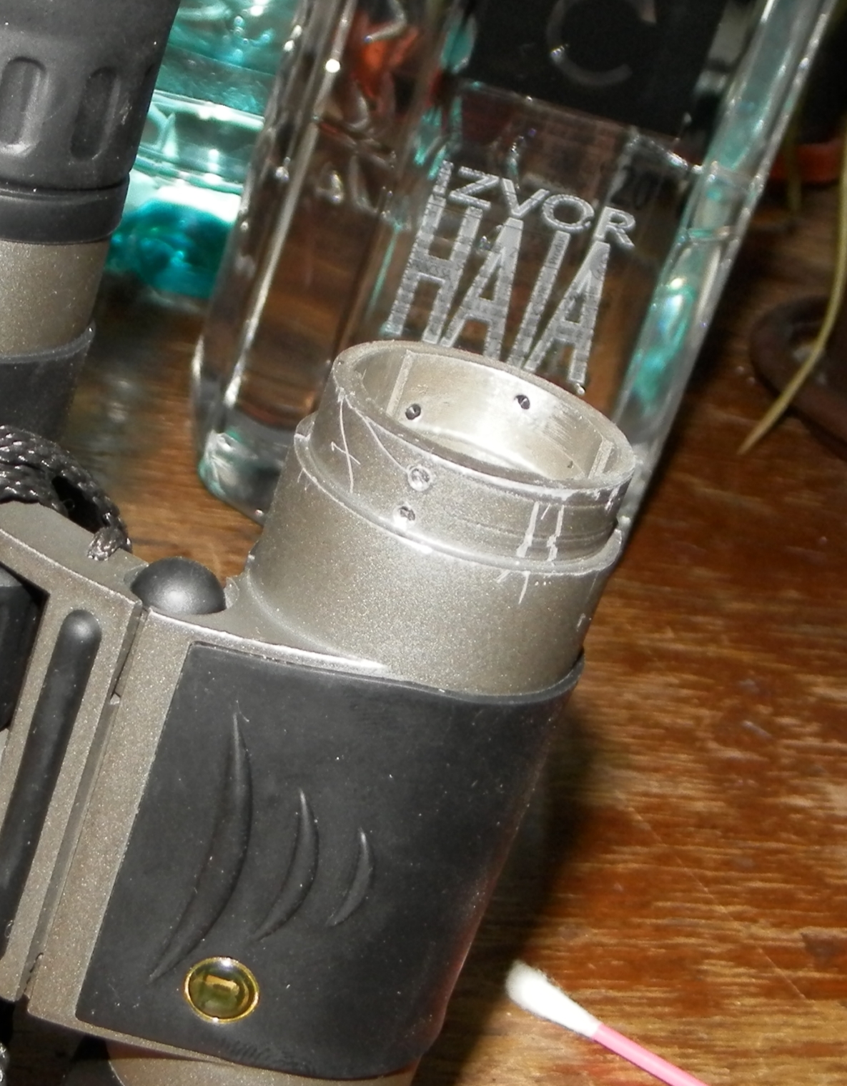

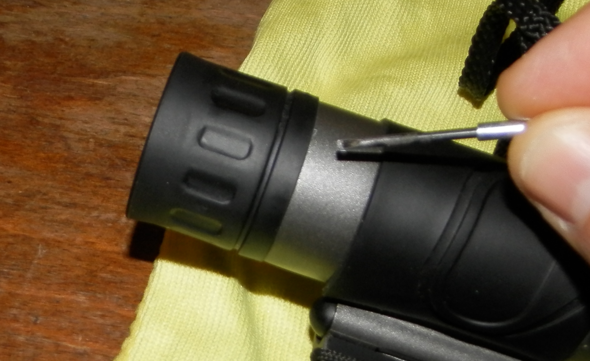

Contiuam cu prezentarea unor noi modalitati de desfacere, reparare, imbunatatire a binoclurilor roof tip Bresser 10x32.

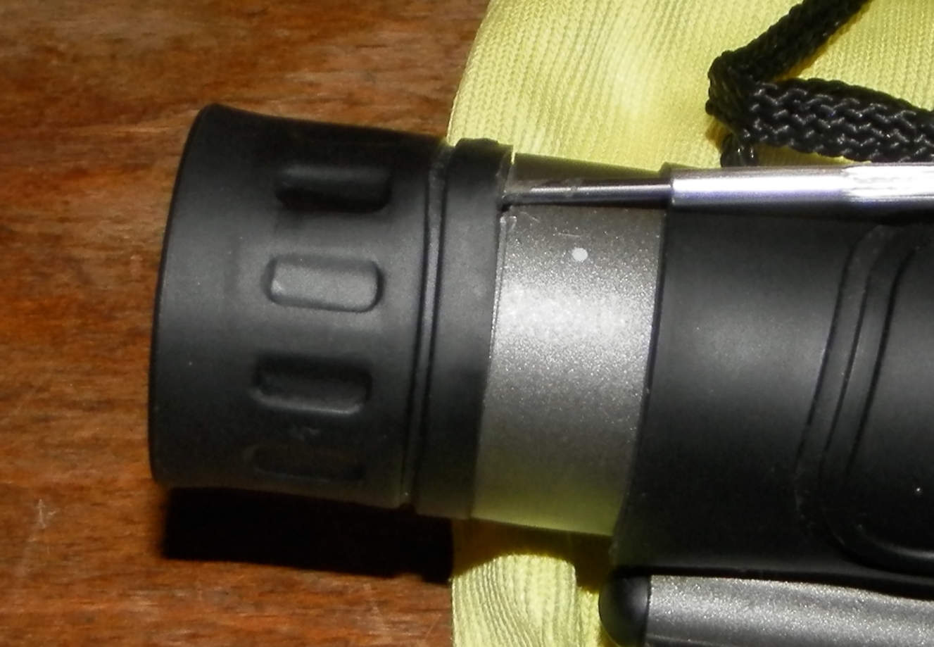

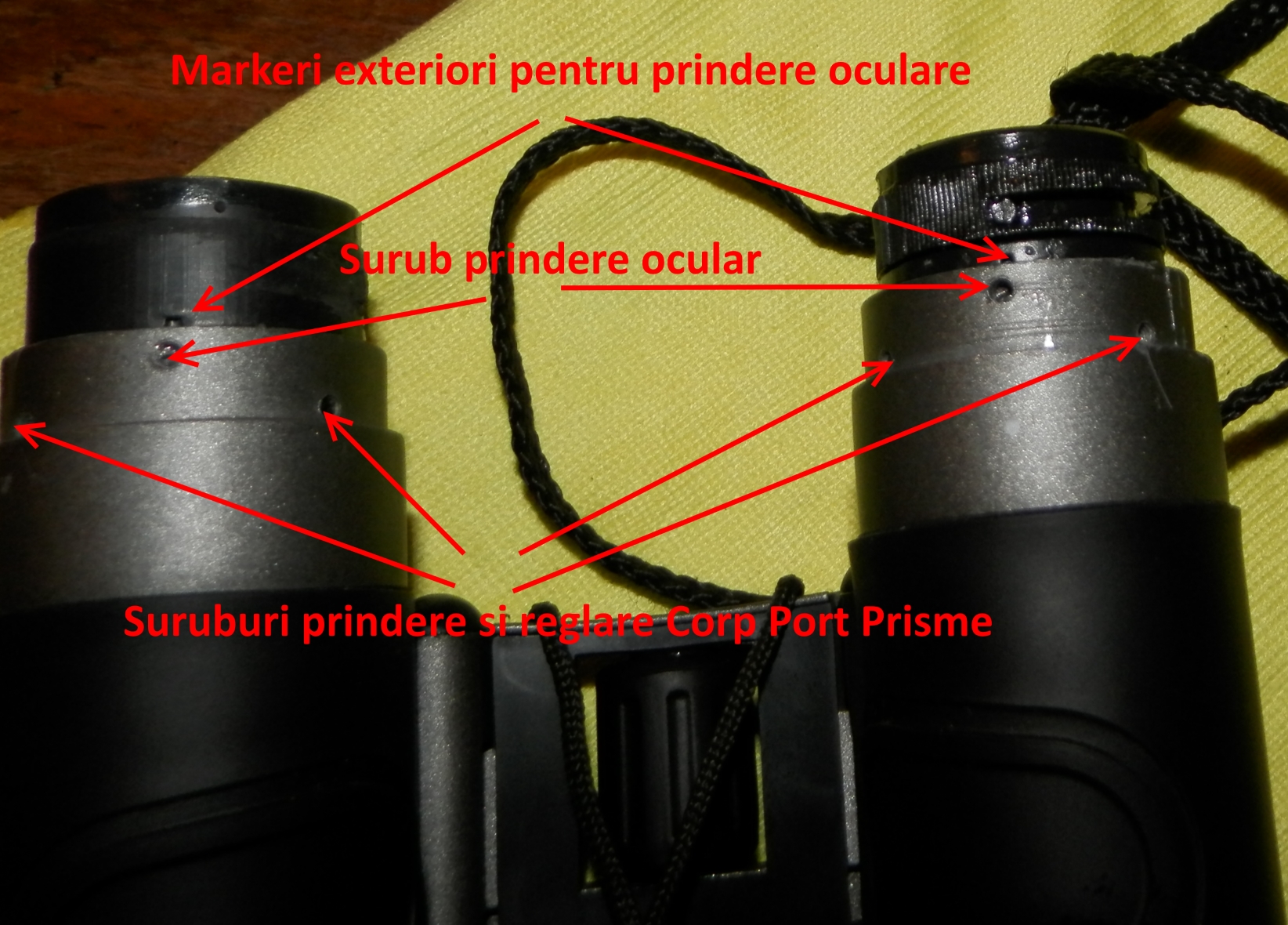

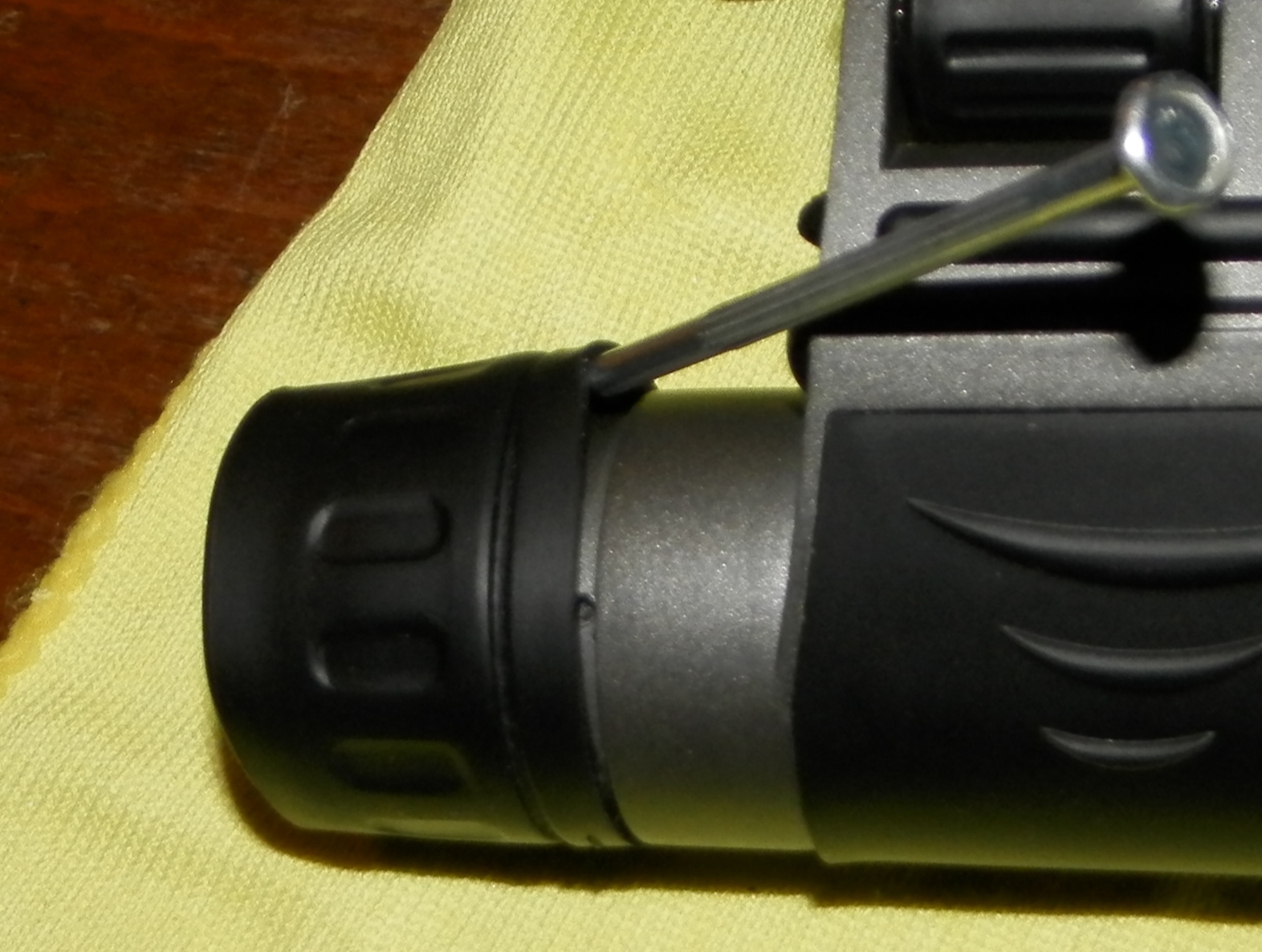

Primul pas este scoaterea mansoanelor de cauciuc de pe oculare. Se foloseste o surubelnita plata subtire(vezi poza Atac1). Se introduce cu grija, sa zgriem cat mai putin, varful plat intre cauciuc si plastic (vezi poza Atac2). Apoi se dezlipeste din aproape in aproape cu surubelnita putinele locuri, din jur in jur, lipite de manson (vezi poza Atac3). La ocularul cu reglaj de dioptrii aveti mare atentie caci mansonul este lipit de piesa mobila care este foarte subtire si exista riscul sa o rupeti!!!

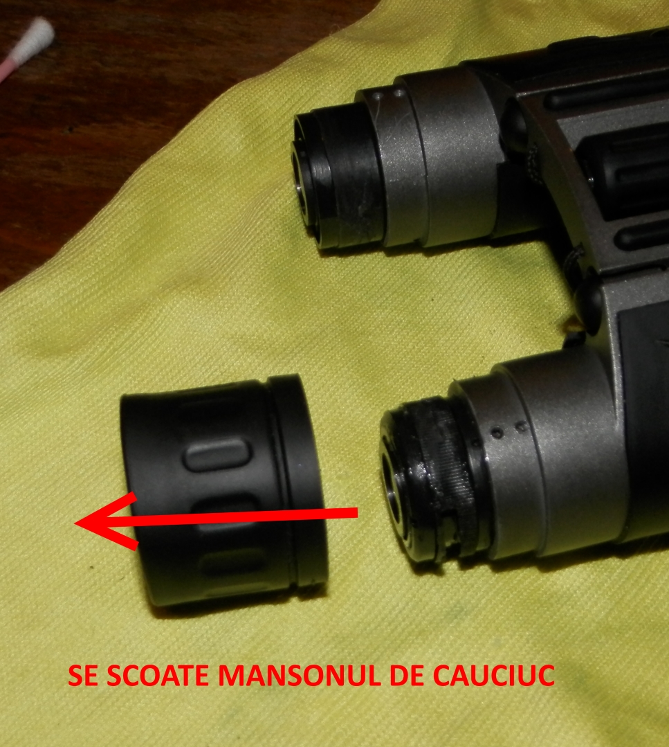

Acum putem scoate mansonul de cauciuc tragand usor sa nu il rupem (vezi poza SCOTMANSON).

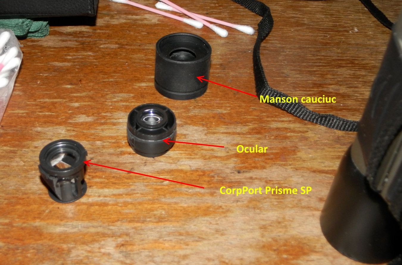

Acum avem acces la toate suruburile de prindere. Aici se observa, ca ocularele ca si prismele sunt prinse in doua, respectiv trei suruburi. Suruburile prindere ocular se prind in locasuri speciale (adancituri) in oculare care au marcaj superior pentru a putea sa le centrati pe gauri. Cele 3 suruburi ale corpului port prisme (sanie roof) SP sunt atat de prindere cat si de reglaj. Scoateti intai ocularele. Daca este necesar puteti sa le desfaceti si sa smirgheluiti cele 2 tuburi dintre lentilele (trei lentile in 2 grupuri) astfel incat in cazul de fata va disparea complet reflexia circulara foarte deranjanta. Studiati poza Desfacere.
Acum scoatem si sania port prisme. Este clasica pentru roof SP, ca si in postul anterior nu mai insistam decat cu mentiunea ca acest sistem de binoclu nefiind etans da acces, prafului si fluajului de vaselina, mult mai usor spre prisme....si mai repede de 10 ani in contextul in care binoclul a fost tinut la temperaturi ridicate. Din nefericire prismele roof SP trebuie defacute complet, desigilate si resigilate caci altfel nu se pot curata bine. Vezi poza Desfacere.
In principiu cand dati jos sania cu prisme desurubati un singur surub! Astfel la remontare il strangeti doar pe el si nu pierdeti colimarea. Colimarea se face prin pozitionarea saniei in corpul binoclului (Vezi poza Corp Binoclu) din cele 3 suruburi de prindere. Mult, mult mai simplu decat la Porro!
Acum dupa ce am terminat de curatat, putem reasambla la loc piesele in sens invers desfacerii. Mansoanele se lipesc cu lipici tip prenadez (recomand UHU Metall la tub galben) pentru a mai putea deslipi vreodata binoclul daca va mai fi cazul.
Simplu, nu ?

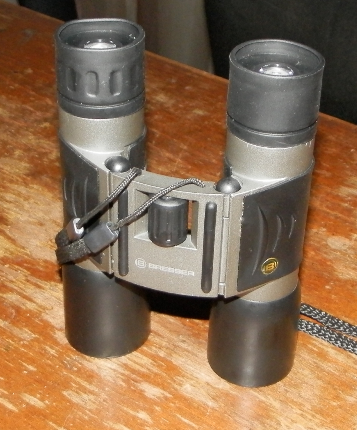

Si binenteles rezultatul final este un binoclu Bresser 10x32 putin mai bun decat originalul ... (culmea!). Very Happy
Cele de mai sus sunt valabile pentru mai toata gama de astfel de binocluri ca si mod de desfacere.
Bresser 10x32 modelul cu culisare obiective pentru reglare clar.

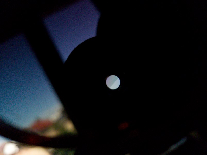

Daniel Simion a scris:

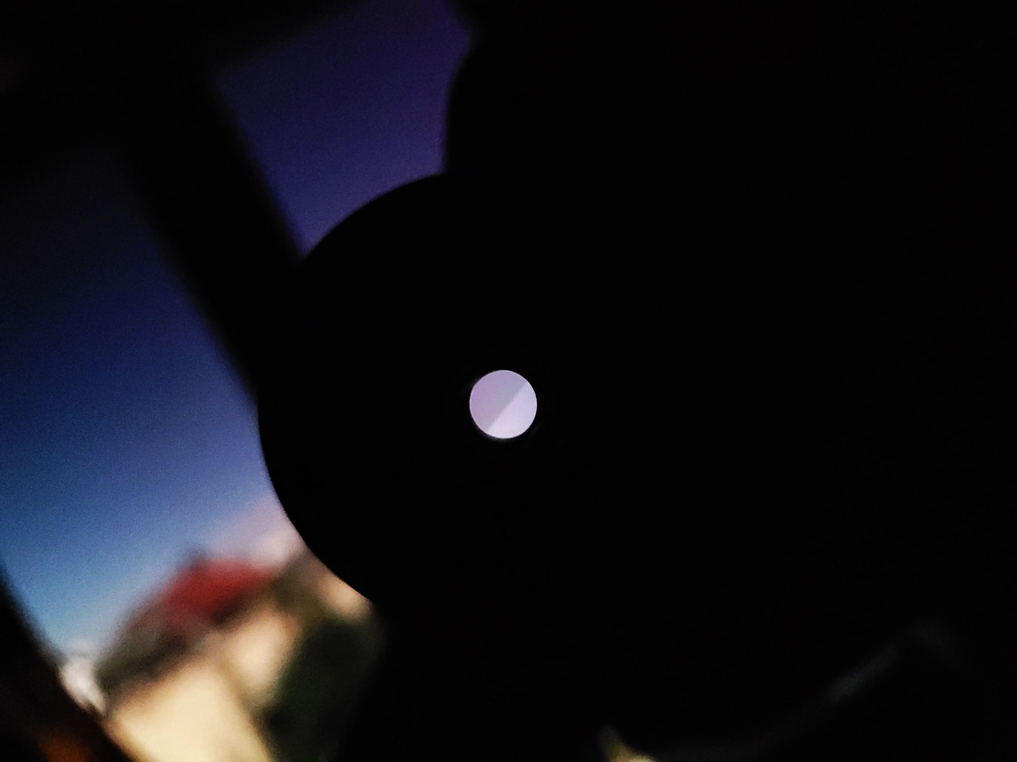

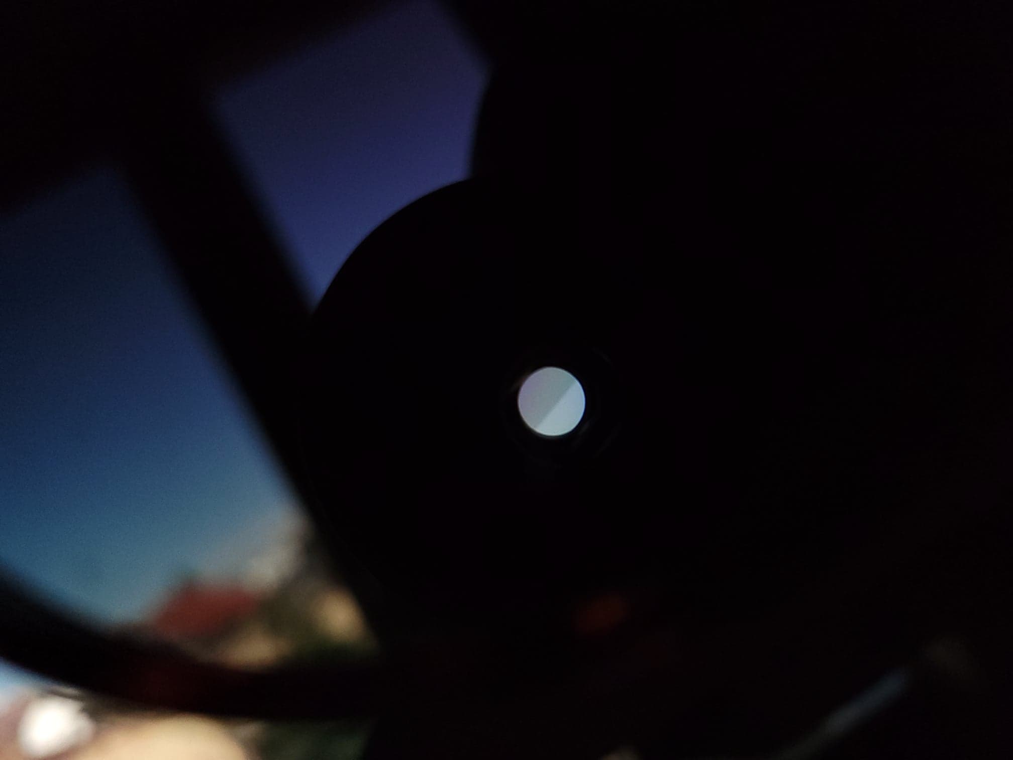

Stiti cumva daca exista vreo metoda prin care imi pot da seama daca prismele unui binoclu roof beneficiaza de corectie de faza?
Am descoperit recent o metoda prin care se poate determina acest lucru. Este nevoie de o pereche de ochelari de soare polarizati pe care ii tineti in fata ocularelor, deci nu ii purtati normal, ci doar ii tineti in fata ocularelor si prin acestia observati pupila de iesire. Daca pupila arata ca in pozele pe care le-am atasat, adica o jumatate din cercul luminos al pupilei de iesire este umbrita sau chiar opaca, atunci binoclul nu beneficiaza de acel "phase coating". Acesta metoda functioneaza, evident, si cu un filtru foto de polarizare.

Mesaje: 3576
MesajTrimis: 06 Apr 2021 21:40 Download mesaj
Am testat si eu cu un filtru de polarizare si functioneaza metoda! Utila metoda, multumim!!
