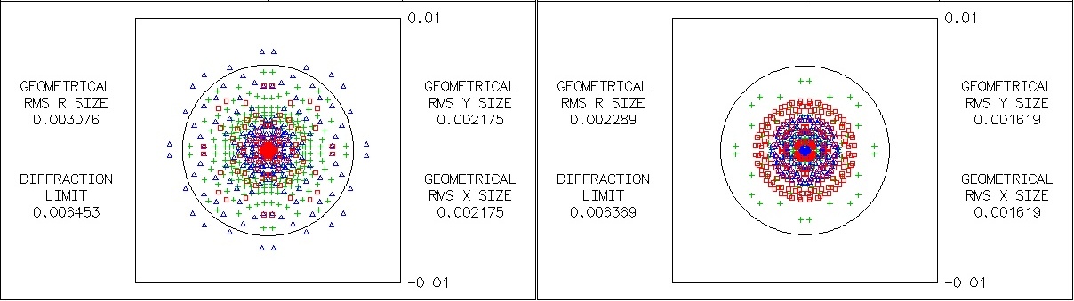

Asa, ca sa revenim la subiect si sa facem si putina arta, vreau sa va arat raspunsul Equinox-ului daca ar primi in fata acelasi menisc.
Pun mai jos doar spoturile axiale, nu va mai incurc cu grafice Smile
Drept comentariu, cel putin vizual, instrumentul nu simte nevoia unui astfel de artificiu avand un raspuns cromatic deosebit de curat. Totusi daca am zis sa facem putina arta ... iata ce iese (stanga nativ, dreapta cu menisc):

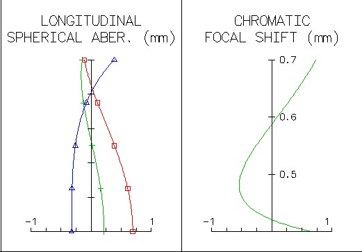

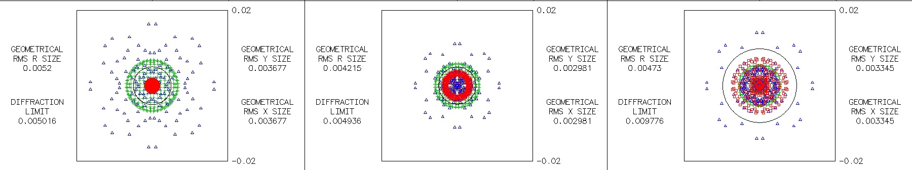

Corectorul m-am gandit dimineata ca pot sa mi-l proiectez singur, chestie pe care am si facut-o. Acesta trebuie sa indeplineasca mai multe sarcini: in primul rand sa mareasca BWD (back working distance) cu 110mm care este drumul optic prin vizor, sa mentina corectia sferica si sa imbunatateasca raspunsul cromatic al lunetei in masura in care este posibil. Aici trebuie sa spun ca la lunetele ED acest lucru e posibil spre deosebire de acromate.
Pun in imaginile de mai jos graficul final al raspunsului si spoturile axiale comparate: stanga luneta nativa, mijloc luneta cu menisc Maksutov si dreapta luneta echipata complet (menisc Maksutov + corector focala). Comparand valorile RMS ale spoturilor cu limitele de difractie se observa ca in ultimul caz se ajunge la raspuns apocromatic.
Teama mare este ca se aduna prea multa sticla si pana la urma poate ar fi mai avantajos sa agat niste piulite de M28 de diagonala si sa privesc in modul monocular Smile

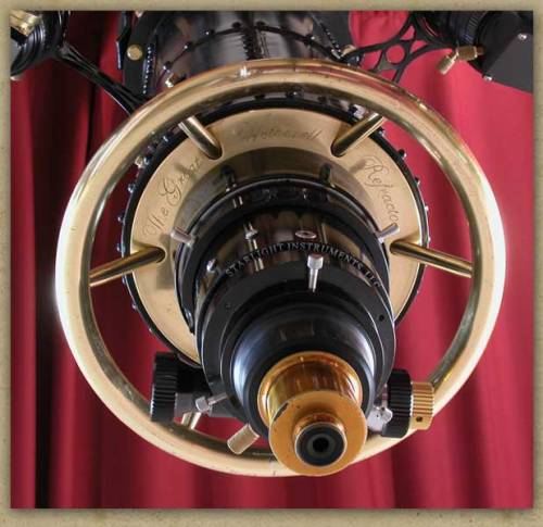

Daca folosesti luneta pe o montura azimutala ,sugerez un maner pentru manevrarea OTA , cu prindere langa focuser .
Asa, un maner strunjit care sa fie de fapt atat maner cat si contragreutate bine mascata printr-o proiectare intentionat ''sovietica''.
Ar trebui sa ajunga ,zic eu, pe la 200 grame.

Multumesc, excelenta ideea!! Smile
Stilul poate fi sovietic sau victorian, la alegere ...

O piesă din asta, turnată din bronz, e tot ce ai nevoie! Trebuie să ai nervii tari și să te tocmești bine cu un făurar de clopote! Smile
