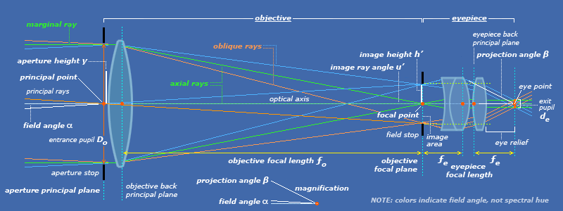

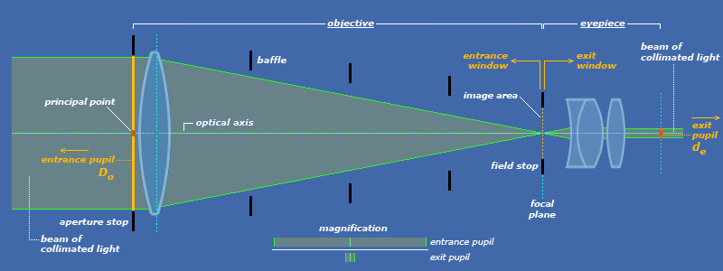

Valy, intrebarea ta este foarte buna.
In primul rand, sa vedem cum se formeaza imaginea in sistemul afocal telescop-ocular.
Primul desen este cel mai cunoscut, dar este valabil doar pe axa optica si doar pentru o sursa punctiforma aflata la infinit. Al doilea desen arata cum se formeaza imaginea la un obiect extins.
Constrangerile sunt de ordin geometric, iar un sistem optic clasic nu le poate evita.
Luminozitatea scade din cauza imprastierii razelor principale (principal rays), nu direct din cauza pupilei. Faptul ca diametrul pupilei depinde si de aceasta imprastiere (marire), este doar o consecinta, nu este cauza.
Daca vreti o pupila mai mica la aceeasi marire si apertura, ar trebui un sistem care sa restranga/concentreze conurile de lumina imediat dupa depasirea planului focal (objective focal plane), fara a schimba directia razelor principale. Poate ar merge cu ceva microlentile, fibre optice, nanotehnologie, dar sunt si acolo consecinte. Primele care le intuiesc ar fi reducerea rezolutiei si efecte de difractie nedorite.
Un ecran mat ar face exact opusul, ar largi respectivele conuri de lumina.
