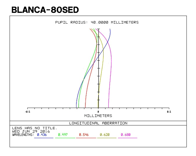

Intre timp am gasit pe situl Kasai trading si graficul aberatiei longitudinale a acestei lunete care se comercializeaza si in Japonia sub denumirea de "Blanca 80SED" fiind deci cotata in clasa super ED.

Silviu,mulțumim de detalii...acum îmi doresc și mai mult luneta Smile...pt. cei mai puțin pricepuți la optică,ne "traduci" un pic ce zice graficul aberației longitudinale ?

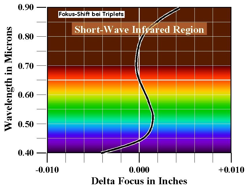

Sigur Smile Daca identificam axa verticala de pe desen cu planul focal, observam ca linia "g" (temuta radiatie violet 436nm) se gaseste situata in stanga. La fel si radiatiile din domeniul albastru. Asta nu inseamna altceva decat ca acest obiectiv strange lumina ca un triplet apo si curba "chromatic focal shift" va lua alura celebrului "S" al tripletelor clasice (vezi imaginea de mai jos). De aici rezulta un spectru cromatic rezidual mai mic si prin urmare o imagine mai curata.
Tot pe acest grafic putem observa ca sferocromatismul este rezonabil de mic si doar linia g isi face oarecum de cap fara insa a depasi largimea spectrului rezidual.
Ca observatie (am spus-o de mai multe ori pe forum), nu folosirea unei sticle anume este importanta la un obiectiv ci folosirea combinatiei potrivite Exclamation Exemplul de fata este concludent si nu e singurul.

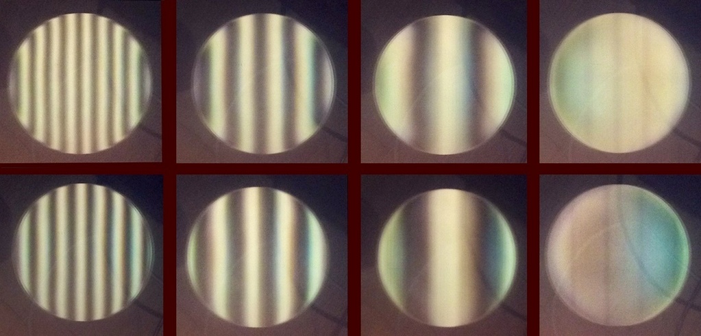

Ca sa pot incheia capitolul prezentarii lunetei TS 80 SED am facut si un test Ronchi-Foucault pe noua linie optica pe care am incropit-o deocamdata partial.
O sa observati niste artefacte suprapuse pe imagini insa sper sa puteti evalua obiectivul facand abstractie de ele, inca nu m-am acomodat nici eu cu noua linie.
Conditii de masura: trecere dubla pe noul calibru plan LZOS, sursa lumina alba calda 2700K dupa moda japoneza, grila Ronchi 10 lp/mm, cub divizor plus junghiul meu de telefon cu care am luat cadrele. In imagine: linia de sus intrafocal, linia de jos extrafocal.
