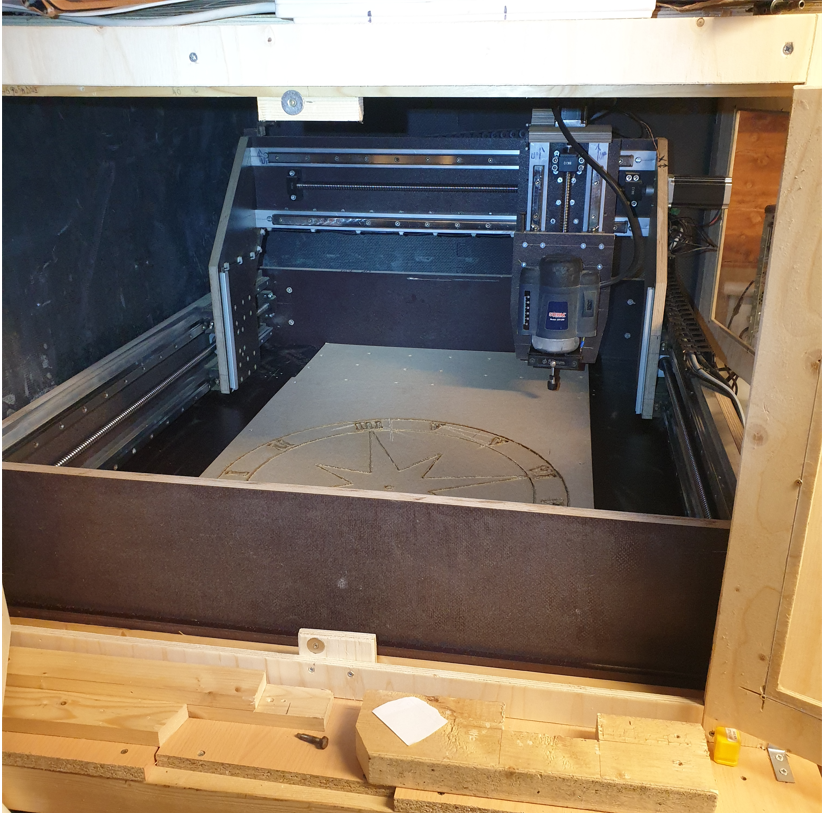

Salutare si bine v-am gasit . Eu am reusit acum un an sa imi construiesc propriul CNC cu o suprafata de lucru de 84/54 cm la un buget aproximativ de £1800 si sant inca in finisaje cu el deoarece mai am de setat end lilmit si probe. sistemul de operare este pe Mach3 si nu am reusit pana in momentul de fata sa fac setarile corect cu toate ca am pierdut o groaza de timp vizionand setarile pe Youtube si pe alte forumuri dar in engleza si ca sa fie totul complet imi omor neuronii sa inteleg cum sa folosesc SolidWork Tinand cont ca am am de 4 ani un 3D printer Anet A8 si de curand am achizitionat un Creality P1 cu 3D printer laser si router dar care nu este ok si o folosesc doar cu 3D printer si laser si un Laser K40 la mana a doua cam folosit dar in functiune si cu upgrade. Ceea ce vedeti prelucrat este prima mea incercare de a face un ceas de perete comanda sotiei Smile la care inca mai lucrez.

MesajTrimis: 31 Dec 2021 11:00 Download mesaj
Structura e din placaj lemn?

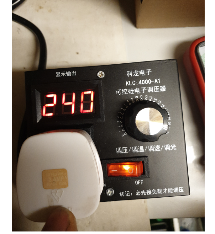

CNC ul meu este construit pe panou de Playwood rezistent la intemperii folosit de obicei la camioane pentru placare podea si este destul de rigid iar la sistemul de culisare am folosit VEVOR Linear Guide Rail 2Pcs HGR20-1000mm Linear Slide Rail si sant foarte multumit . Lucrez mai mult in lemn si de aceea pentru moment am optat pentru solutia aceasta si rauterul este unul care nu il foloseam prea mult dar destul de puternic de 800W 28000 turatii ,si un regulator chinezesc ieftin
