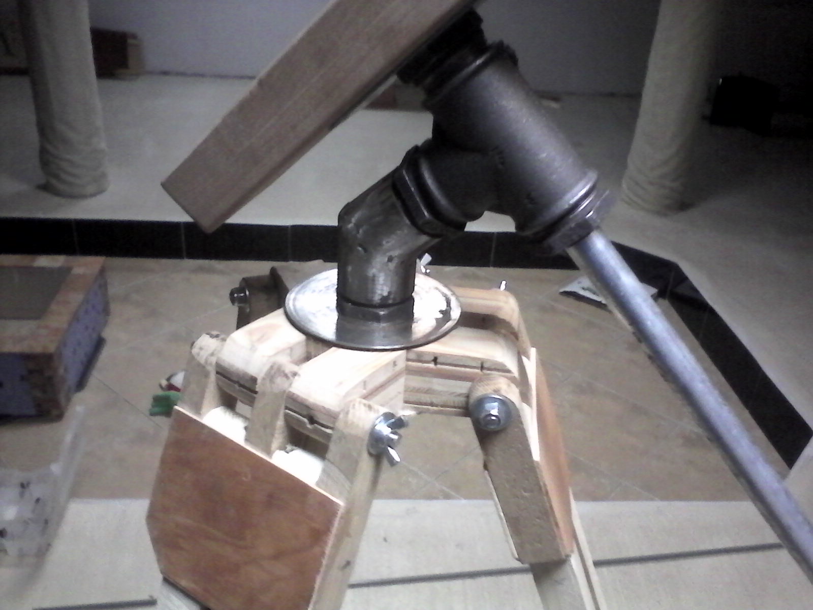

După lupte seculare și două tentative de reconstrucție cred că am găsit soluția la trepied am și testat un pic Geek
 Marime fisier:  191.02 kb
 Vizualizat:  de 3310 ori

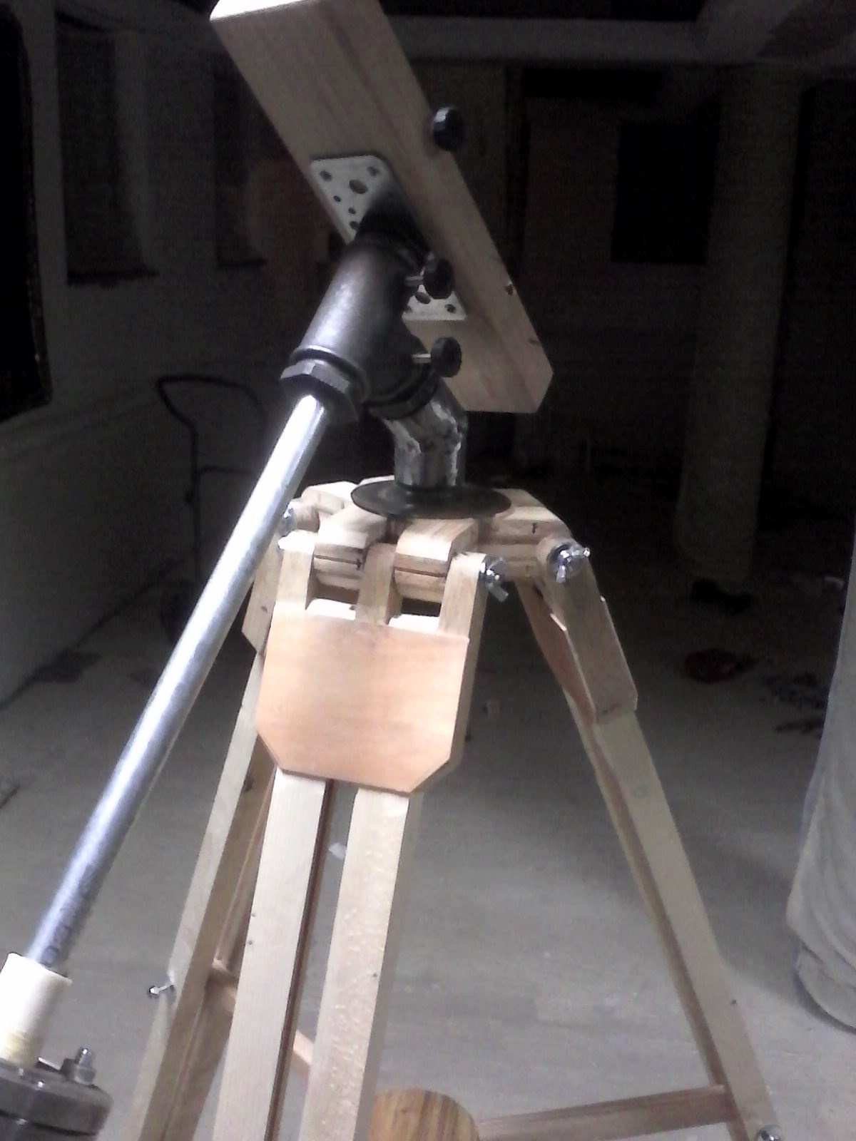

MesajTrimis: 15 Ian 2017 19:39 Download mesaj
Și încă o poza
 Marime fisier:  178.77 kb
 Vizualizat:  de 3308 ori

Arata binisor trepiedul. Montura e putin cam mica pentru asa un tub totusi. As fi facut una clasica pe 2 țoli, azimutală, nu ecuatorială, pentru început. E mai intuitivă și nu necesită punere în pol. Oricum nu poți face urmărire cu așa ceva.
Spor!
