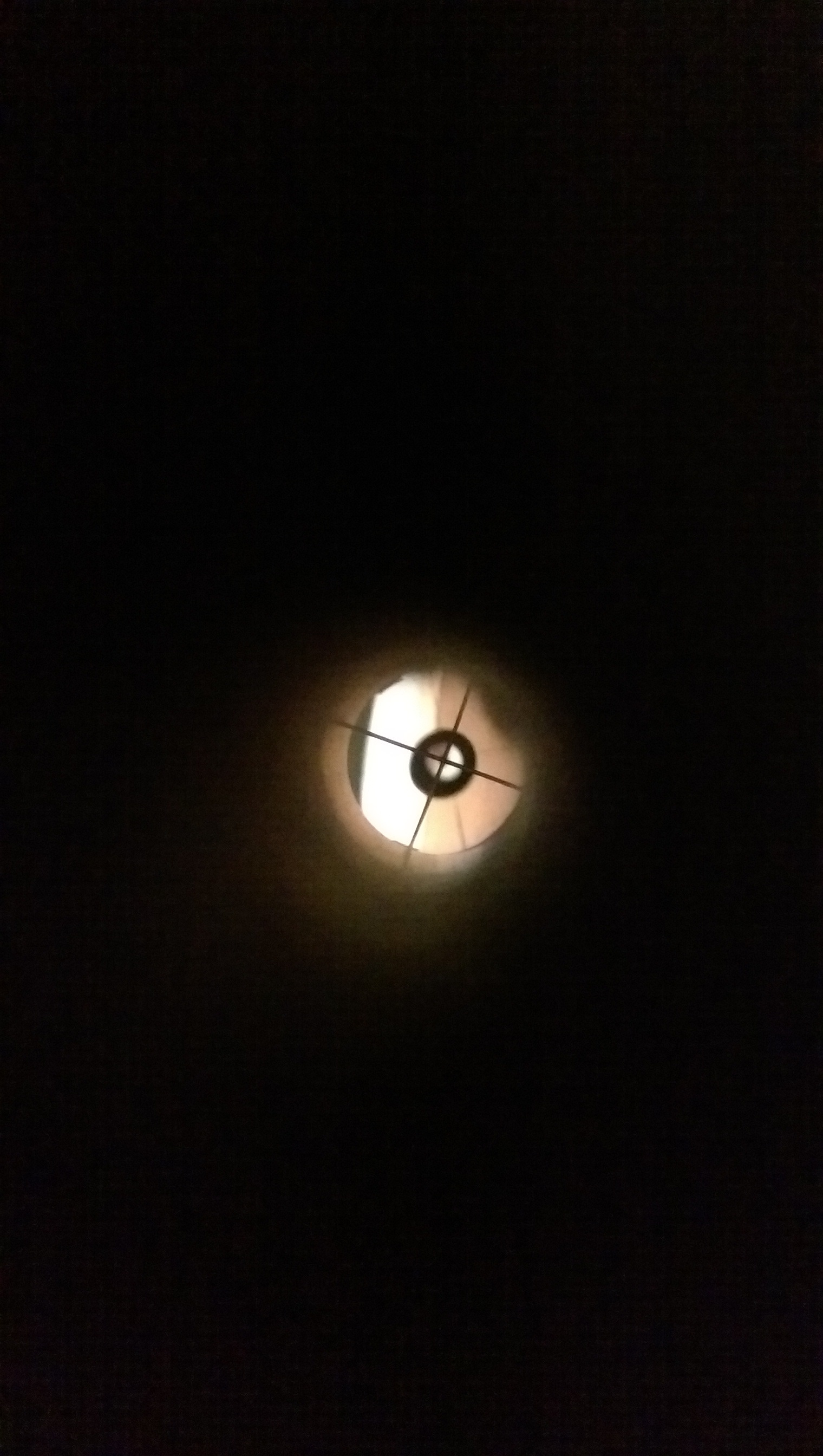

AICI COLIMAREA ESUATA

La o oglinda secundara cu offset, cercurile nu trebuie sa fie concentrice, daca asta nu reusesti.
Vezi si aici: http://www.catseyecollimation.com/pensack.pdf

Mai am un celestron 114 care era decolimat si totusi am reusit din prima sa-l colimez doar din oglinda principala... nu inteleg ce ar putea fi,care ar fi problema.

Poate ca acolo din intamplare secundara era ok.

Aici mie mi se pare colimat dar tot nu reusesc sa focusez.

Secundara ta este inclinata spre peretele opus focuserului.
Pare si putin inclinata in sus spre partea de sus a tubului,partea unde unde este cautatorul.
Reglezi secundara numai din cele trei suruburi mici.
Nu te atinge de surubul central .
Baga un carton indoit in L , astfel ca in secundara sa nu se vada primara.
Asa verifici daca secundara este bine centrata.
Colimarea secundarei nu are nimic a face cu colimarea oglinzii principale.

Stai ca asta e altceva. Din experientele mele, la un mom l-am decolimat de zici ca nu-i adevarat, si tot vedeam luna cat de cat clar. Colimarea buna face doar diferenta dintre o imagine buna si una excelenta, decolimarea in nici un caz nu afecteaza atat de mult imaginea incat sa nu poti focusa.

M-am atins de surubul central Confused

Ce incerci sa focusezi ?

am incerca sa focusez pe o cladire,niste ornamente cu leduri dar nimic.oricum cred ca am sa-l trimit inapoi mai ales din motivul ca a fost zdruncinat serios(cum se vede in poza care am incarcato mai devreme) si poate reusesc sa fac rost inca de vreo 200 lire sa-mi iau telescopul pe o montura heq5 goto sper,daca nu... asta este(e buna si eq5).

E posibil sa nu ai suficienta cursa sa focusezi aproape indiferent cat de perfect il colimezi pentru ca nu depinde de colimare. Incearca Luna.
