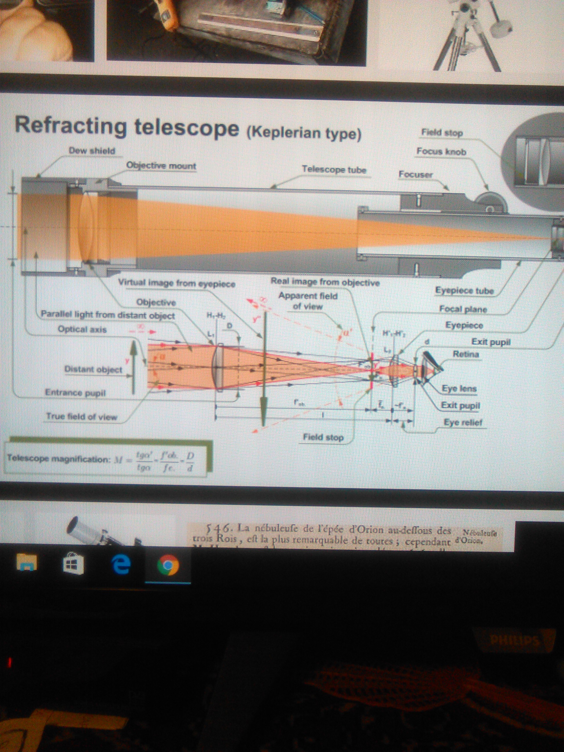

a si sa nu uit de focuser,mai jos postez si citeva schite.

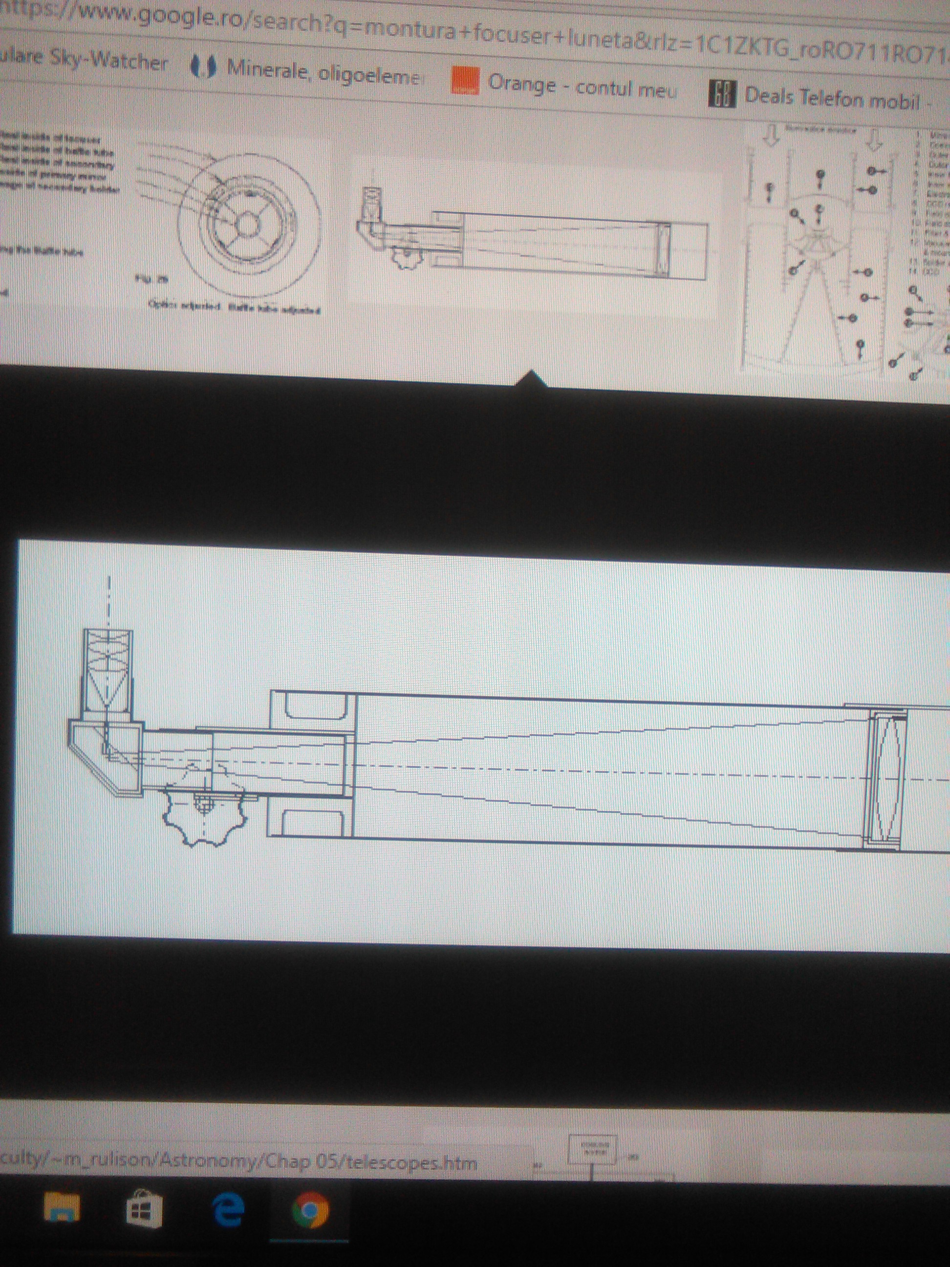

a doua schita

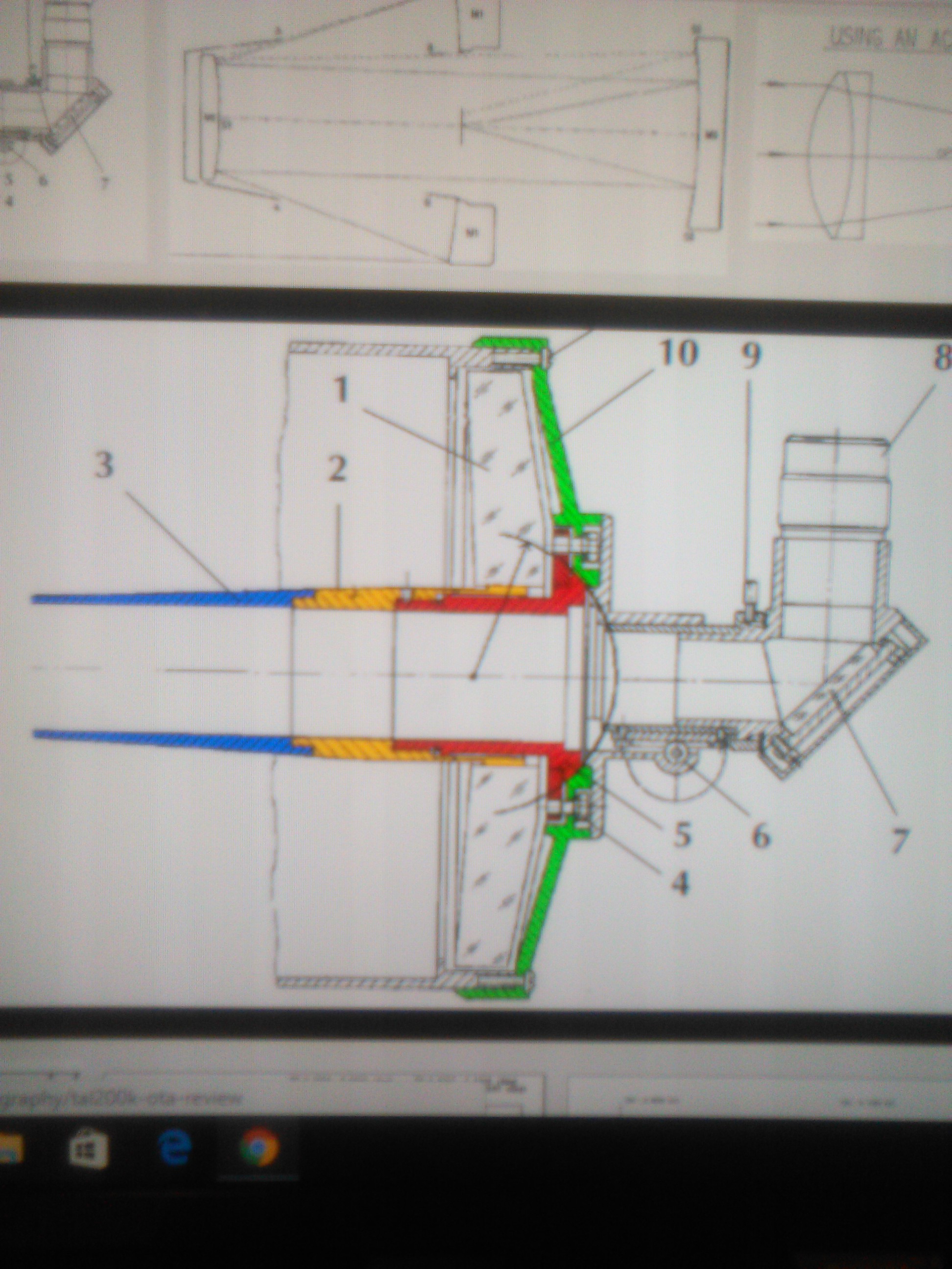

MesajTrimis: 10 Noi 2016 22:19 Download mesaj

Nu inteleg insa ce legatura au schitele postate cu luneta ta, poate explici la ce te-ai gandit ...
In a doua schita recunosc desenul de la Tal 200K, un soi de Cassegrain + corector de subapertura.
Care-i ideea?

schitele de mai sus sunt doar pur orientative ,care ma vor ajuta sa construesc tubul optic, folosint bineinteles datele tehnice ale obiectivului ,pe care sper sa-l pot comanda pe la sfirsitul acestei luni,si ca sa raspund si intrebarii despre foisor ,pot spune ca este situat deasupra etajului si are largimea de 2.5 /2.5 m si este construit in totalitate din lemn gros de stejar ca de altfel ca tot etajul casei.sper sa fie bun pt acest telescop ,problema este acoperisul foisorului,pe care nu as vrea sa-l modific ,dar o sa vad pina la urma ce voi face poate fac un amplasament separat in livada situata in spatele casei,variante ar fi ,eu sa fiu sanatos si sa ajung mai intii sa intru in posesia obiectivului si dupa mai discutam,va doresc cer senin .
