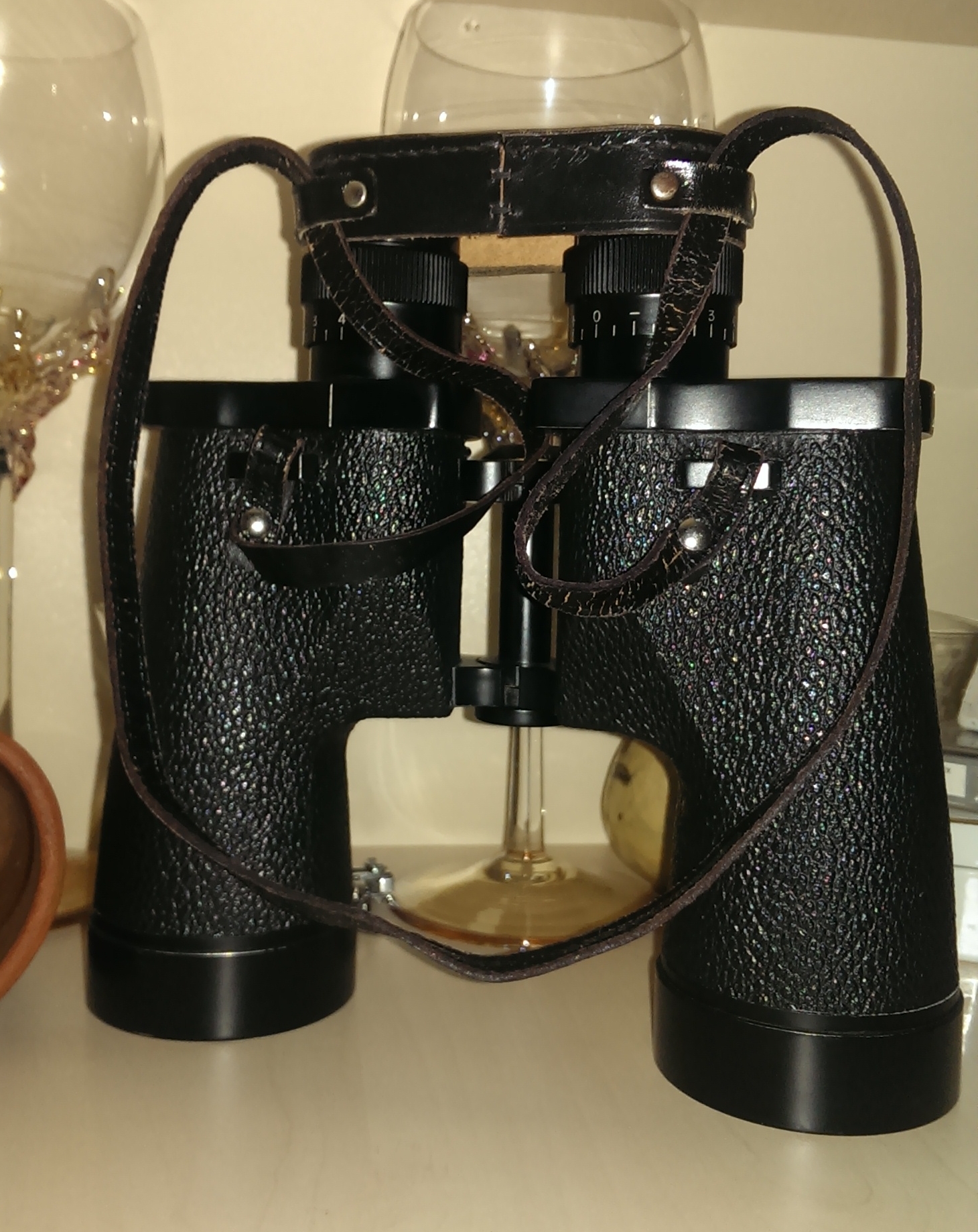

Din fericire Tosai-ul pe care am pus eu mana este f. bun,are un sharpness excelent si o mecanicã f. bunã,fãrã a fi prea greu...exemplarul meu e usor decolimat,dar chiar si asa se vede foarte bine prin el...apropo,mai existã altcineva in afarã de Octavian Stãnescu care poate colima un binoclu pe bancul optic?...as apela la el,dar mi-e groazã sã-l trimit prin curier (eu sunt din Sibiu)...stiu foarte bine cum sunt manevrate coletele de cãtre "gorilele" de la Cargus sau Fan Curier...

Silviu,si eu cred acelasi lucru...altfel nu-mi explic faptul cã un binoclu atat de bun se vinde cu doar 600 ron,cat am dat eu pe el.E de departe cel mai sharp binoclu pe care l-am avut pinã acum,are o mecanicã impecabilã si o ergonomie f.f bunã...imi place f. mult cum se aseazã in manã,am mainile mari si mi se muleazã perfect pe corpul binoclului...mai am un Vanguard 10x50mm,cu prisme roof,care incepe sã adune praf de cand am Tosai-ul Smile

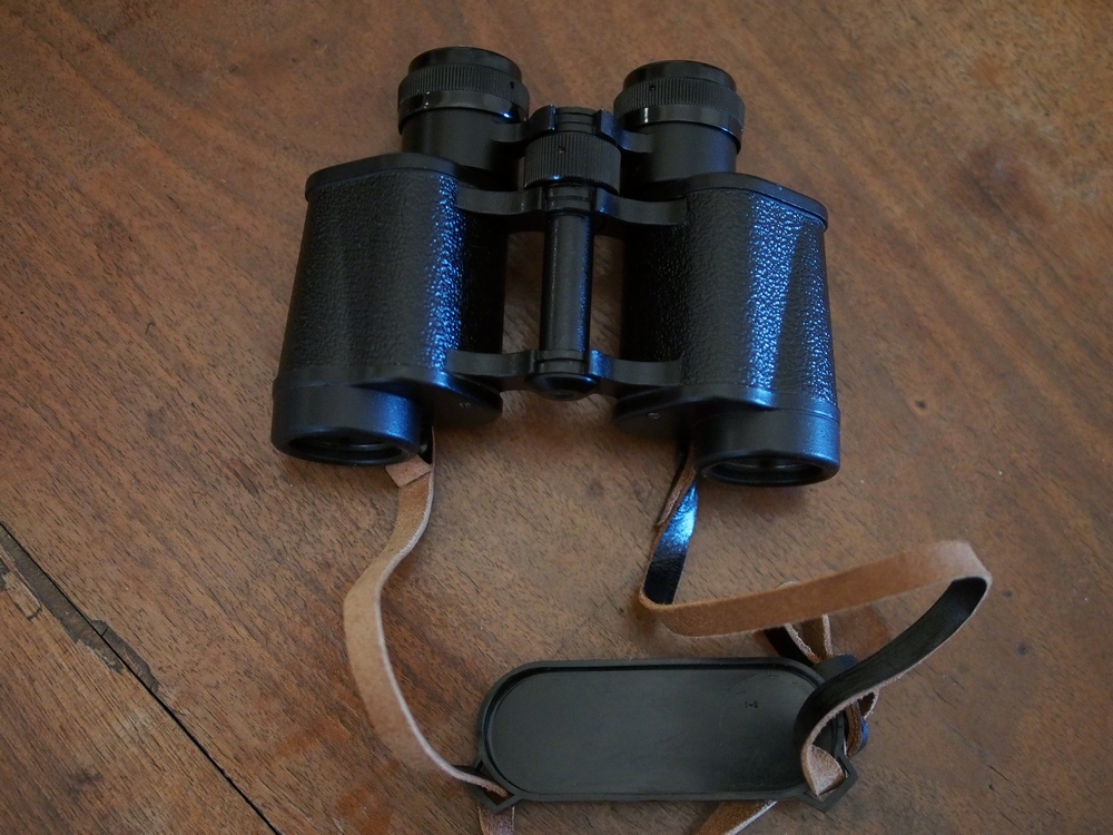

Б.П.Ц =BPȚ 8x30. Imi place mult constructia robusta si compacta, fiind destul de greut pentru marimea lui. Stratul antireflex de pe obiectiv este mov-albastrui pal, iar cel de pe oculare mov-indigo. Prima impresie cand am privit prin el este tenta verzuie a imaginii. Nu stiu ce camp vizual are. Sa fie de prin anii 80?

Da , e un binoclu bunicel , comercializat la noi chiar mai înainte de anii 80 . Din păcate , ocularele nu mai dau rezultate foarte bune atunci cand ochii sunt bătrâni . Sunt erfle la care lentila interioară biconvexa simetrică strică toată distracția la cei trecuți de 35-40 de ani . Se poate înlocui cu un dublet acromat lipit , cu rezultate grozave si pentru "babalâci" .

Multumesc Catalin! Fiind oculare de tip erfle ar trebui sa aibe un camp vizual destul de mare. O sa-l masor cu prima ocazie!

Ocularele de la acest 8x30 au un câmp bunicel , puțin peste 60 grade , din cate îmi amintesc . Dar este o problemă , aceea că lentila de ochi e prea infundata in corpul ala negru din ebonita . Eu la al meu am retezat profilul pe care se putea monta filtrul galben si astfel câmpul a devenit mai ușor accesibil . Lipsa diafragmelor e însă un pic ciudată , aproape deranjanta .

Б.П.Ц =BPȚ 8x30 ... Sa fie de prin anii 80?
Da, mai precis din 84. La binoclurile rusesti Zomz si Komz primele doua cifre din serie reprezinta anul fabricatiei.

multumesc mult de informatie! Am aflat si campul vizual... se pare ca este de 8,5 grade
